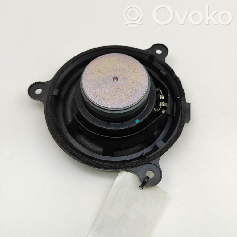

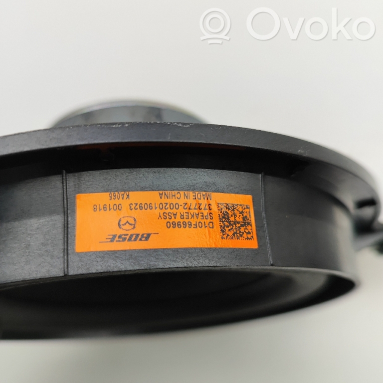

Il ni a rien sur le dos des HP seulement une etiquette sur le coté :roll:
Bref du Bose Low-cost sinon ce serait collé en grand sur le dos
Et je pense que ce sont des 16 cm de diam ( pas vérifier )
tout comme les caractéristiques Ohm, puissance rien
