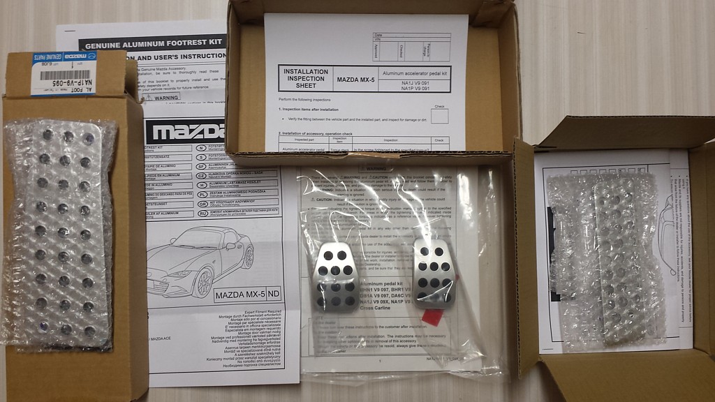

Sinon, pour ses 10000km, je lui ai offert ceci :
Le montage attendra peut-être la trêve hivernale, je ne suis pas pressé.
Ca faisait un moment qu'elles me faisaient de l'oeil mais je n'étais pas prêt à payer 300€ chez Mazda :roll:
J'ai donc profité d'une promo chez MX5Parts pour les commander.

Ça se monte comment d'ailleurs? C'est vissé aux pédale d'origine (et donc non réversible?)
- Ex : MX5 NCFL 1.8 Nekki - Actuellement : Lotus Elise S2 K RHD (à vendre) - Futur : MX5 ND 1.5 -
Message Publié : Mar 12 Sep 2017, 15:55
Message(s) : 16158
Perçage pour repose pied et accélérateur. Frein et embrayage remplacent ceux stock.

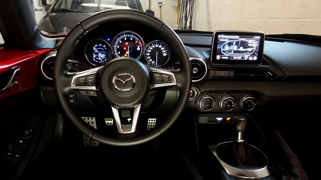

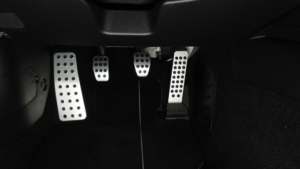

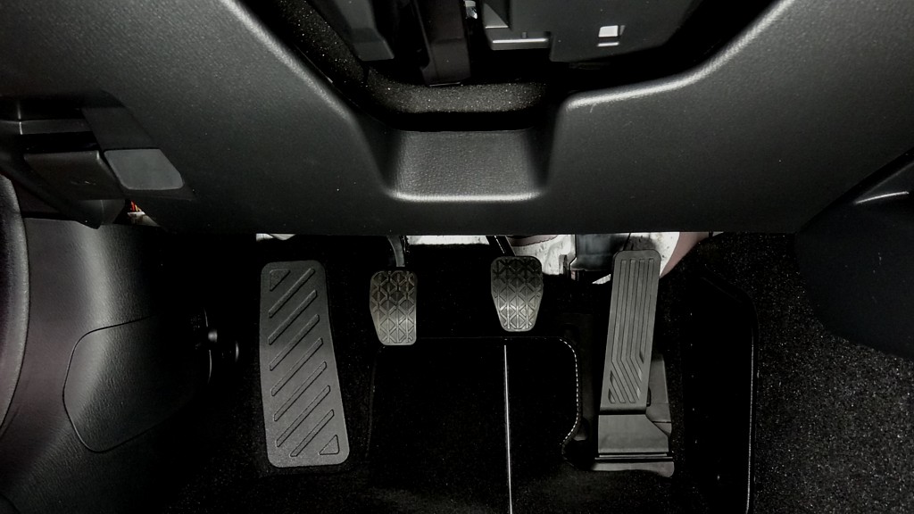

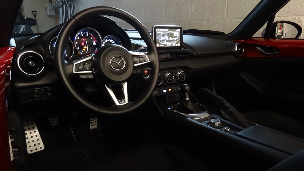

Voilà, pédalier alu Mazda monté :)
+-1h de montage en prenant bien son temps.
Perçage + pose de chevilles dans l'accélérateur pour visser la plaque en alu.
Perçage du repose pied + placement d'une contre plaque derrière la moquette (il faut enlever le seuil de porte et la garniture en plastique pour soulever la moquette mais c'est assez simple).
Enfiler les recouvrements alu des pédales d'accélérateur et d'embrayage à la place des caoutchoucs d'origine (avec un peu de savon, ça va assez vite).
Les dessins et explications fournis avec les pièces sont assez détaillés.
