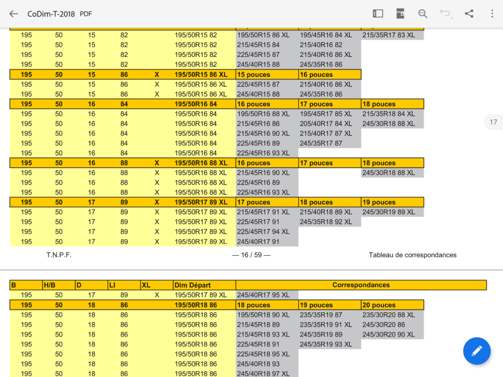

Message Publié : Ven 8 Mai 2020, 16:23
Message(s) : 8986
Cherche pas pour le 15'' c'est mort.
Tu verras avec le CT il te dira toutes les montes que tu peux mettre.
Il te dira sûrement ça :
