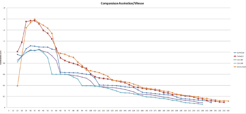

Comparatif Super 220 en bleu, Turbo 2.0l en rouge, 2.0l 184 en violet, 2.0l 160 en cyan et Alpine A110 en orange.
Accélération théorique sans prendre en compte les pertes après moteur. La turbo 2.0l n'est pas loin d'une alpine A110 !

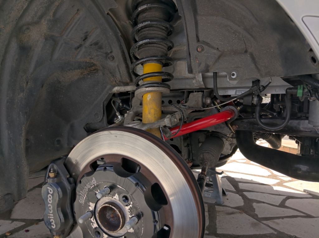

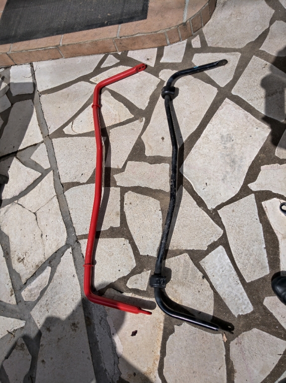

Suite à ma sortie piste et au passage au banc, j'ai décidé de changer les barres anti-roulis pour des Eibach et de finaliser le Stage 1 avec la ligne BBR en lieu et place de la ligne d'origine. Heureusement que j'ai des postes qui sont équipés et plus habitué que moi pour ce genre de boulot :aie:

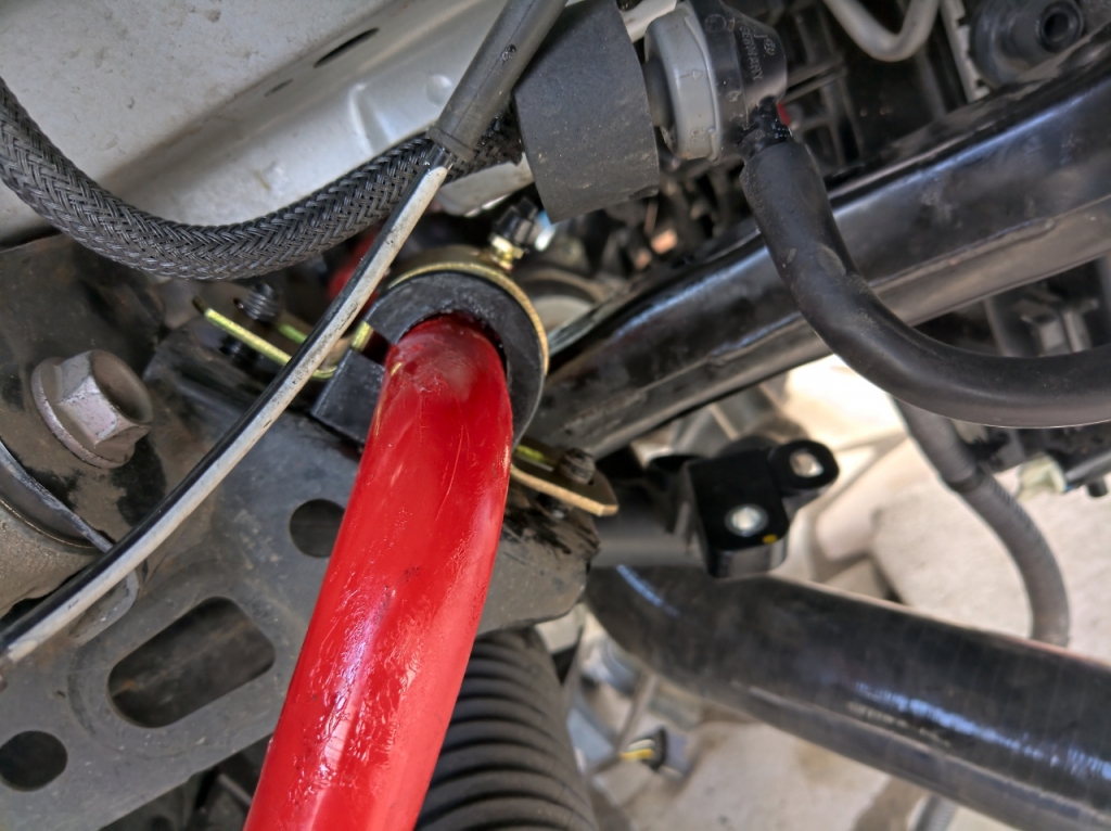

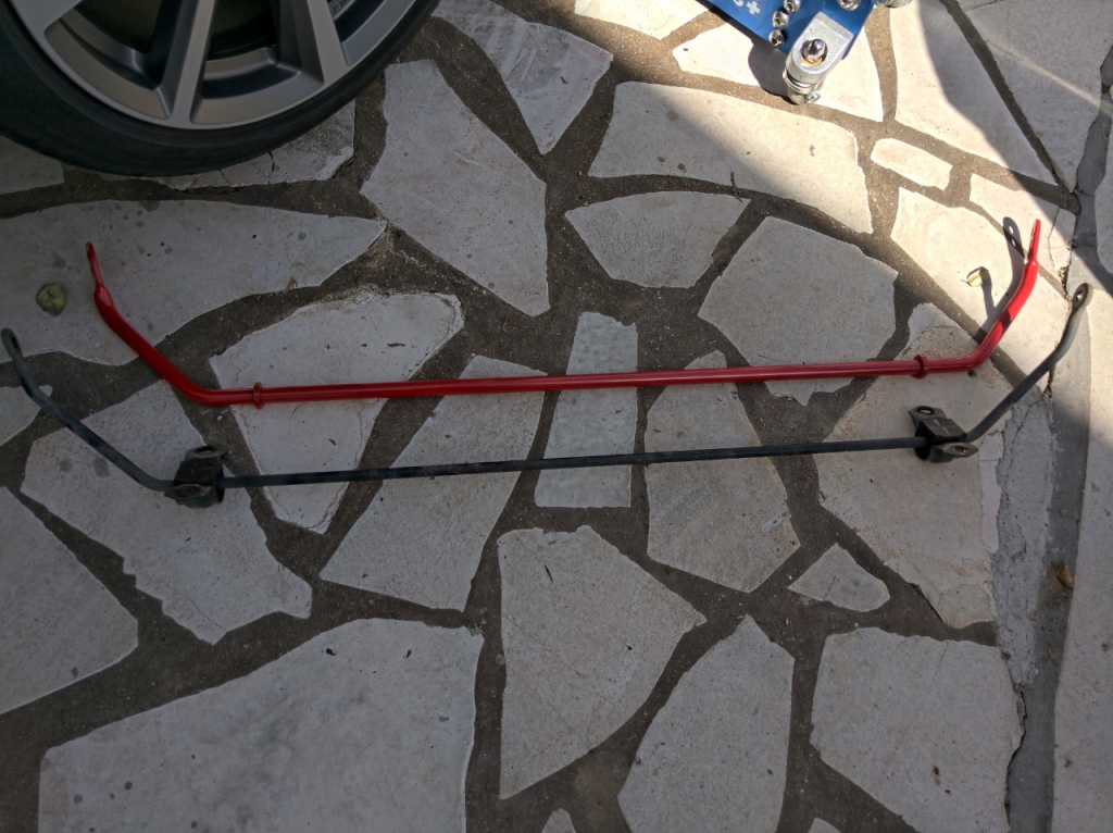

Voici les images avec les barres d'origine:
A l'avant le diamètre est équivalent, mais le poids est bien plus lourd, on sent que le matériaux utilisé n'est pas le même! A l'arrière par contre, il y a un gain en diamètre. Pour le montage, l’arrière est très simple et se fait en 30 min, l'avant par contre demande beaucoup de démontage pour déplacer le radiateur et le faisceau de la direction.. Sans compter que les biellettes avant n'avaient pas envie de sortir... la rouille était présente (le seul endroit d'ailleurs, et heureusement ^^)

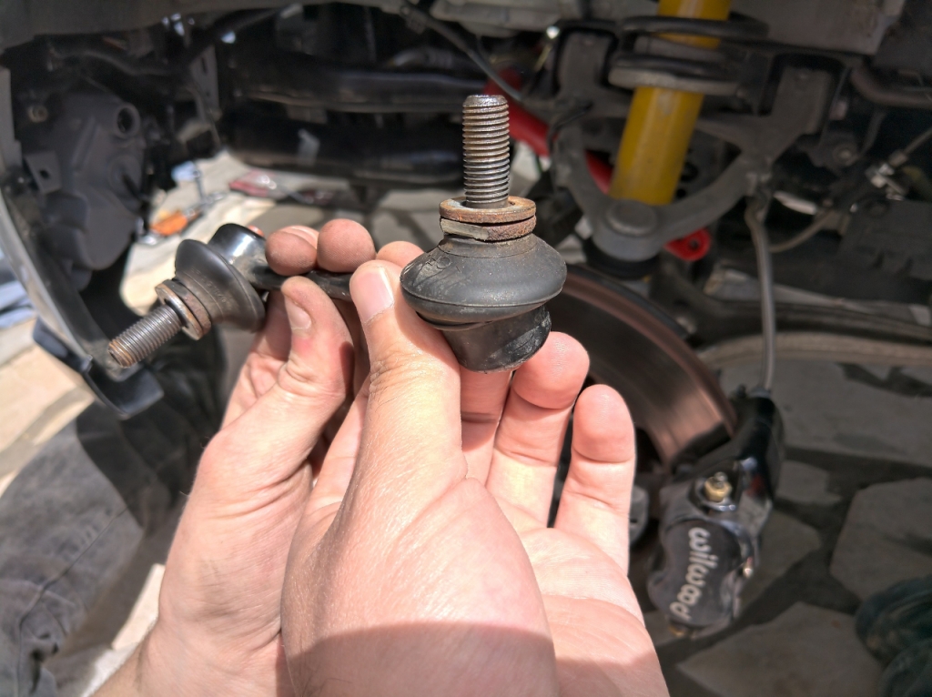

On a aussi profiter d'usiner afin de pouvoir passer une clé plate pour un futur démontage parce que la clé allen ça tient pas des masses.. On bien tout remonté à la graisse cuivré et on en a ajouté sur les quelques boulons qui pourraient souffrir de rouille dans le futur car pas ou peu protégé.
En tout cas les Eibach sont vraiment bien pensées, avec la possibilité de pouvoir graisser les silent block sans avoir besoin de tout démonter via un accès adapté!

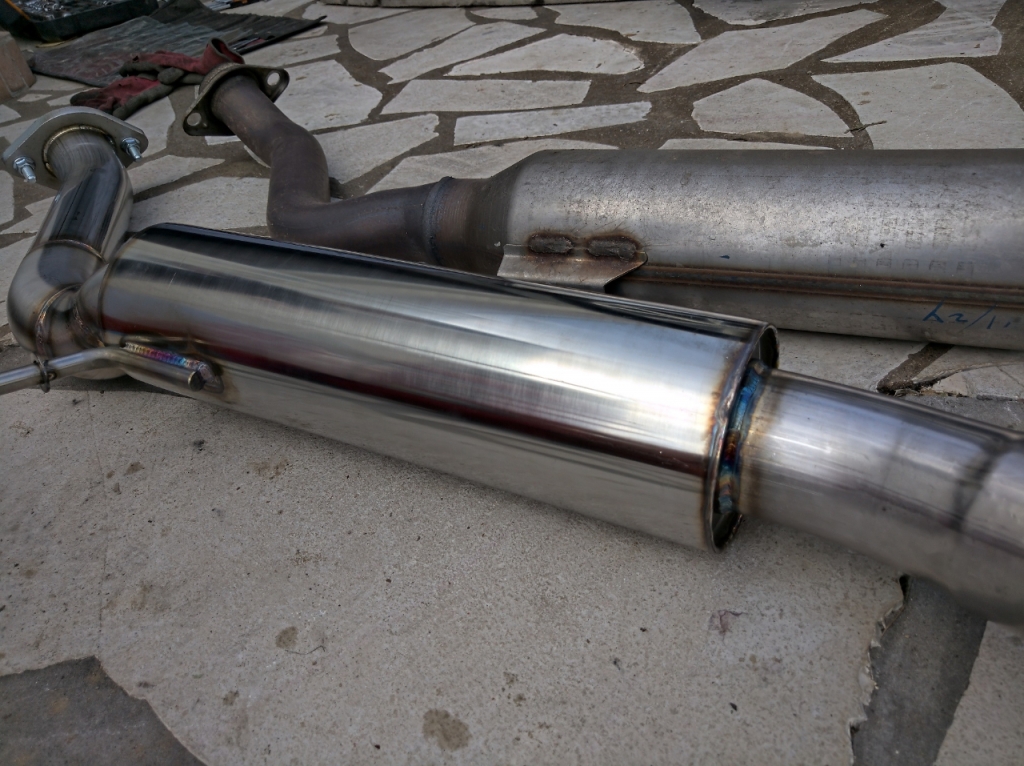

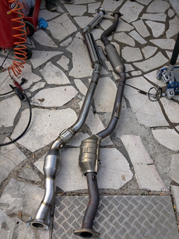

Un comparatif entre les 2 lignes, la BBR est plus light, mais c'est pas dingue non plus
La qualité des soudures est toujours aussi propre! Par contre le coté à emmanché, c'est pas super pratique et cela peut être source de fuites... Surtout que l’échappement GWR est un poil court (j'ai vu sur miata.net que c'est reconnu peut importe la ligne) Du coup l'échappement est un peu plus rentré dans le pare choc, c'est discret et ça ne me gène pas juste moins centré ce qui est dommage...
Bref, niveau ressenti, clairement la ligne d'origine devait me brider (la BBR à un diamètre plus gros), on sent un petit gain non négligeable et des monter en régime plus rapide :aie:

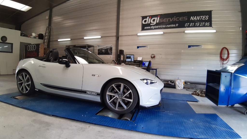

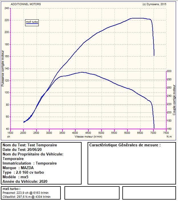

Vu que j'ai installer la ligne BBR je voulais voir le gain, je n'ai pas été au même endroit que précédemment et le banc n'est pas très optimiste, mais d'après le gérant, c'est volontaire. L'ODB n'est pas branché donc la remonté des trs/min n'est que théorique et cela ne doit pas aider en terme de précision. Mais la courbe est quand même plus lisse qu'avec la ligne stock, et quand on voit que la puissance max est a 6163 trs/min alors qu'il y a 1000 trs/min de plus avant la puissance max selon BBR et mon précédent passage l'indiquait a 68xx trs/min donc on repassera niveau précision. Un ami a passé sa pistarde à 190chx sur ce banc et 210 chez CR Tune.. Donc 10% de delta, ce qui n'est pas négligeable et si l'on transpose représenterait la puissance annoncé par BBR.
Bref, voici les photos:
J'ai également retrouver des jantes de mon édition spéciale neuve :etonne: donc étant donné que les miennes sont un peu frottée sur 2/3 jantes, je vais surement les mettre en vente. Les nouvelles sont au prix de la réfection des miennes, donc autant en profiter. J'attends de recevoir les nouvelles pour y mettre les nouvelles chaussettes :arrow: Michelin Pilot Sport 4
Et je pense passer sur du 215 au lieu du 205, en 40 afin de ne pas fausser le compteur (taille autorisée au CT)

Sur la partie banc de puissance, ma ND184 d'origine est passée sur 2x bancs différents et a donné 192cv sur les deux. Le second banc on dirait le même que le tiens, V-one R utilise un banc Rotronic...
Je pense aussi que l'arme ultime pour mesurer les perfs c'est le draggy. Ça coute pas cher, c'est fiable et ça permet de comparer rapidement plusieurs véhicule. Je trouve ça très complémentaire par rapport au banc. Le banc c'est bien, mais il faut presque obligatoirement faire un avant après sur le même banc pour connaître les gains réels d'une prépa.
