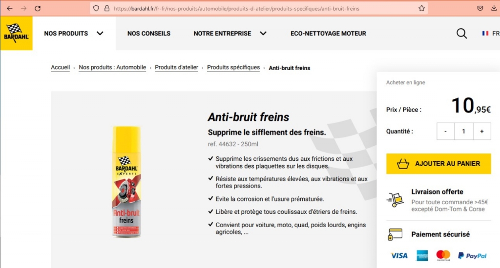

Pour les EBC Yellow, j'en suis revenu car finalement elles sont chères pour ce que c'est :tantpis: C'est pas vraiment un mauvais choix mais elles me donnent l'impression de beaucoup chauffer les disques par rapport à leur supplément de freinage. Attention sur piste :oui:
Par contre, leur couinement n'est pas une fatalité :ttt:
J'ai aujourd'hui des Hawk HP+ sur ma NC, j'ai eu des Carbone Lorraine sur mes motos, des plaquettes autrement plus bruyantes que les EBC :oui:
Mais, depuis de très nombreuses années, j'enduis toutes les zones en contact avec l'étrier, ainsi que les guides, clips, épingles, avec du Bardahl anti-bruit frein.
Un spray à 12€ (14€ chez Nortoto) dure environ 10 ans :D
Il faut refaire une application après une journée piste car les pressions extrêmes et les températures élevées en viennent à bout. Sinon, en utilisation route, ça dure entre 1 et 2 ans. L'occasion de faire un bon nettoyage des étriers, et un bon graissage des colonnettes pour retrouver le feeling des pièces neuves :oui:

Je te remercie pour l'astuce, si ça permet de régler mon problème c'est cool.
Je garde le modèle de plaquette de coté car effectivement les EBC sont très chère, trop ?.
