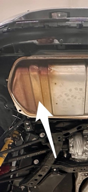

Et quelques photos de mimix sur le pont
Du coup je ferai un bon nettoyage de début d’été des dessous et protection globale des trains roulants
On voit du début de rouille sur les écrous des biellettes arrières dont on va traiter ça
Intéressant un échappement de 5500 kms comment il est déjà marqué côté gauche ..

Impec qu'ils t'ont refait la vidange sérieusement avec la bonne huile.

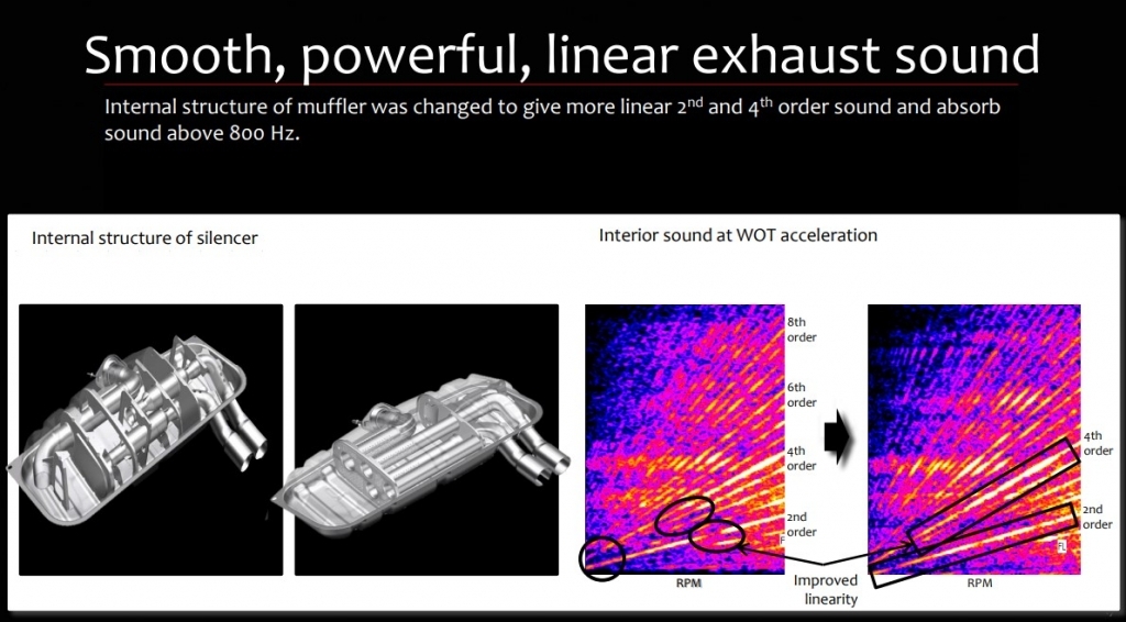

Pour l'échappement d'origine, c'est normal, les Gaz arrivent dans cette partie en premier, celui du 184 est à droite sur le dessin ci dessous.

Ahh merci beaucoup pour ces vues en coupe Angebenoit
Effectivement on comprends clairement le passage des gazs dans cette zone

> C'est ce qu'on appelle le "point chaud" sur un silencieux d'échappement. Rien de rédhibitoire, mais ça montre bien l'endroit où les gaz chauds "stagnent" avant d'être évacués ! D'où l'intérêt de les "libérer"... :ricane:
