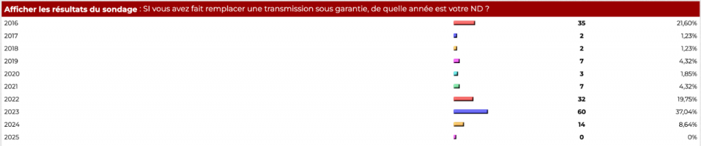

L'année 2023 est assez gatée :ricane:
:o La mienne est de 2023... :cry:
Tu l'as eu où, cette doc, STP :?

Message Publié : Mar 17 Juin 2025, 13:58
Message(s) : 22812
Goffer a écrit :
Là c'est sur Miata.net donc je suppose que seule les US sont concernés mais tu peux aisément prendre ces valeurs et les réduire d'un tiers ou de la moitié pour l'UE ...
https://forum.miata.net/vb/showthread.php?t=781052
Les chiffres qui circulent sont de 3 à 8% à l'échelle du monde mais rien de bien fiable de cette information ...
