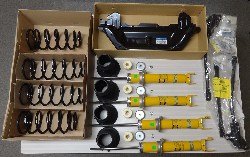

Cette année, j'ai donc rassemblé les différentes pièces de la suspension sport, dans le but de monter tout ça pendant la trêve hivernale :)
- La barre anti-rapprochement (commandée en pièces détachées lors de l'achat de la voiture).
- Les amortisseurs Bilstein Mazda : achetés à Chronogps (ça tombe bien, ils ont le même kilométrage que ma voiture :) et puis je n'avais pas envie de payer 1000€ chez Mazda :aie: ).
Pourquoi les Bilstein Mazda ? Pour avoir de l'origine Mazda, parce qu'il y a de bons retours concernant la combinaison avec des ressorts courts, parce que les B8 n'existaient pas à l'époque et qu'il y a de toute façon assez peu de retours en ce moment).
- Les ressorts courts Mazda (Eibach), achetés récemment chez mon concessionnaire.
Pourquoi les Eibach ? Pour avoir des ressorts approuvés par Mazda (toujours bien en cas de problème de suspension en garantie), parce qu'il y a beaucoup de retours positifs, parce qu'ils rabaissent moins l'AR que les H&R, parce qu'il me fallait des ressorts donc le fabriquant puisse fournir les documents nécessaires à l'homologation belge (ça exclu donc beaucoup de marques comme FM, Tein, ...).

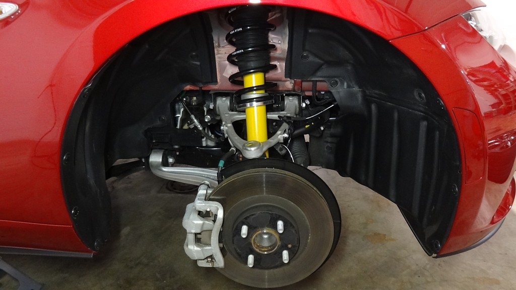

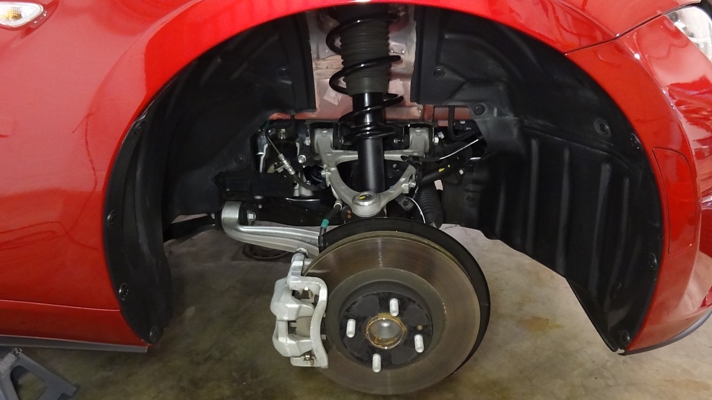

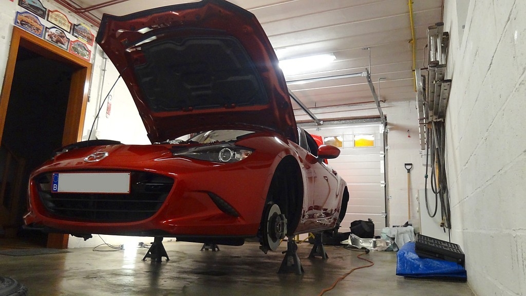

Cette semaine, j'ai donc monté tout ça :
Placement des chandelles aux emplacements de cric (avec un cale en bois derière les feuillures).

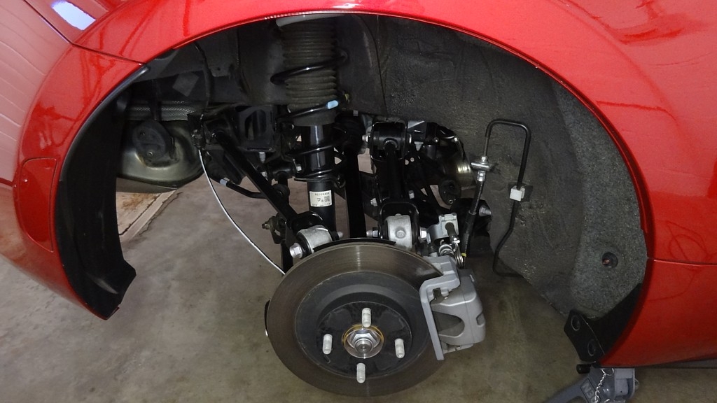

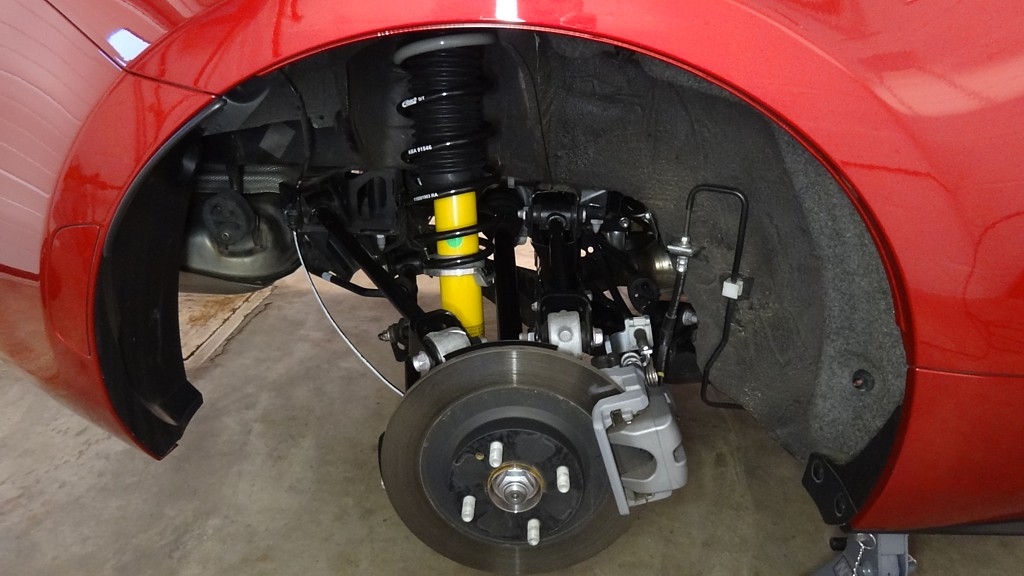

Remplacement des amortisseurs Ar :
Pour info, j'ai décalé toutes les vis des différents bras de suspension et écrasé la suspension avant de tout resserrer. Mais impossible de l'écraser plus que la hauteur d'origine, la voiture se soulevait de ses chandelles :tantpis:

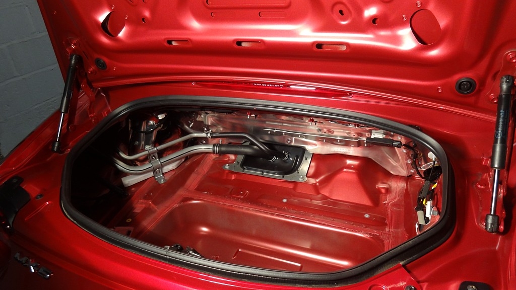

Dégarnissage du coffre.
Remplacement des amortisseurs Av.
Ici, pas de problème pour écraser la suspension avant de tout bloquer.

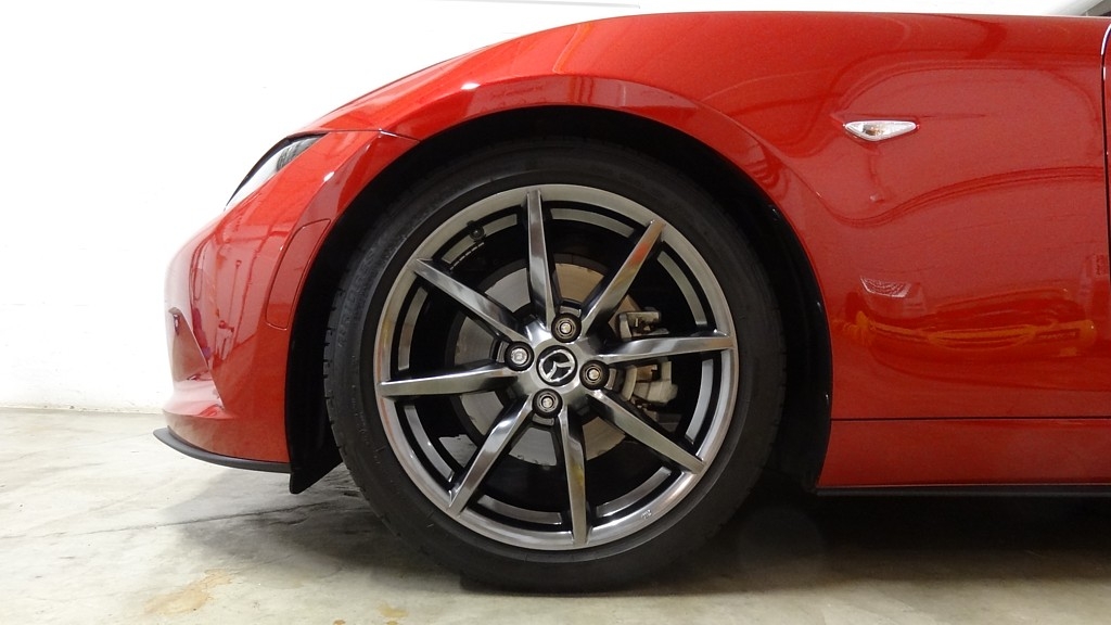

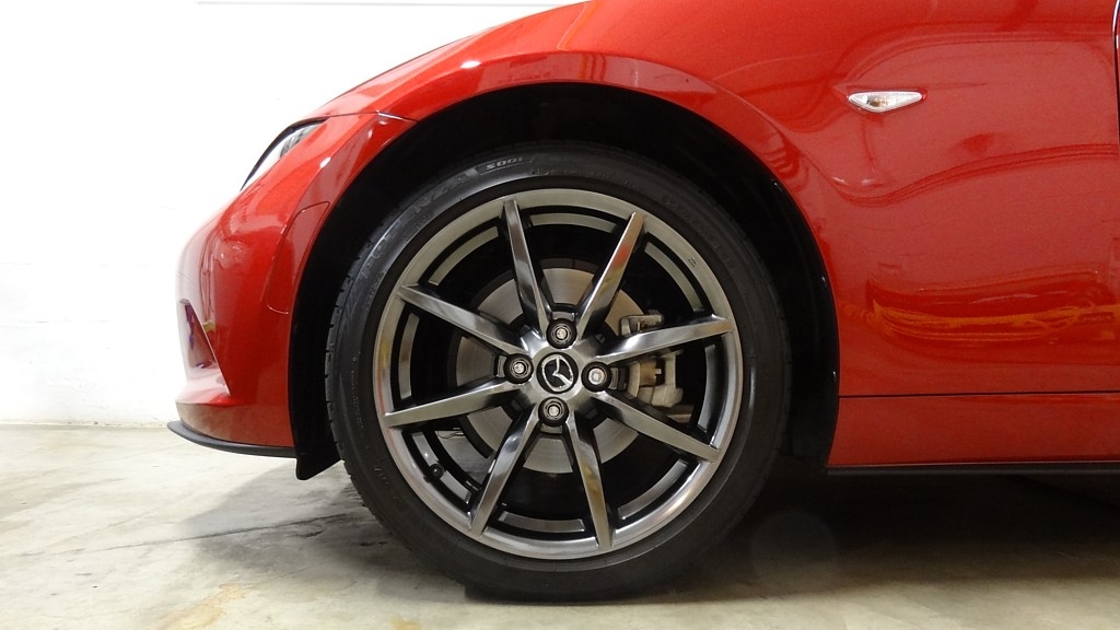

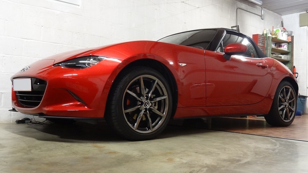

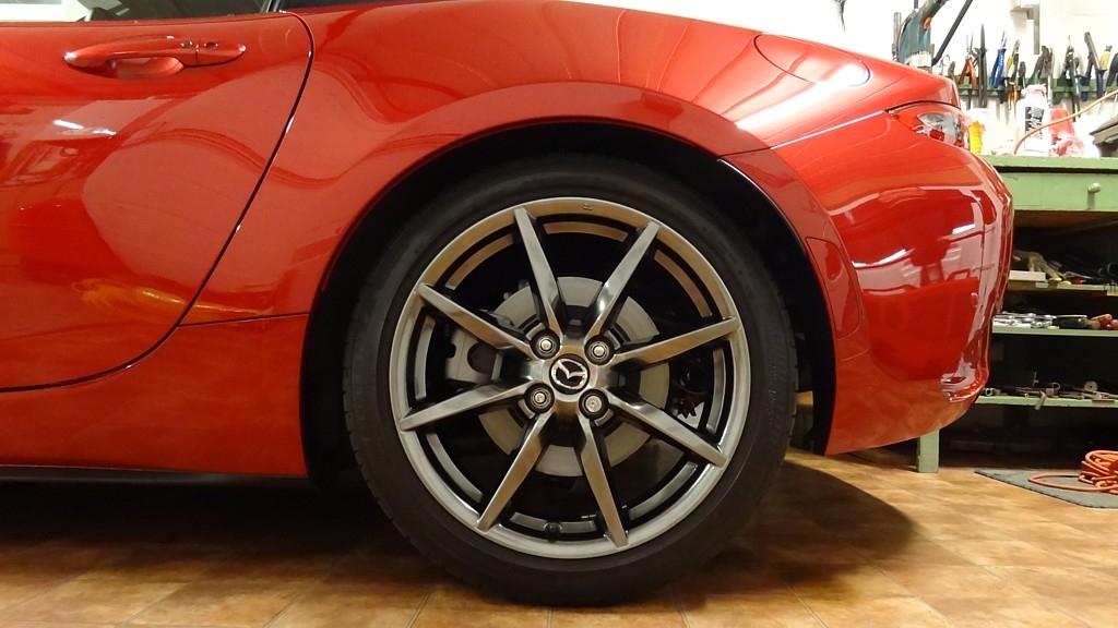

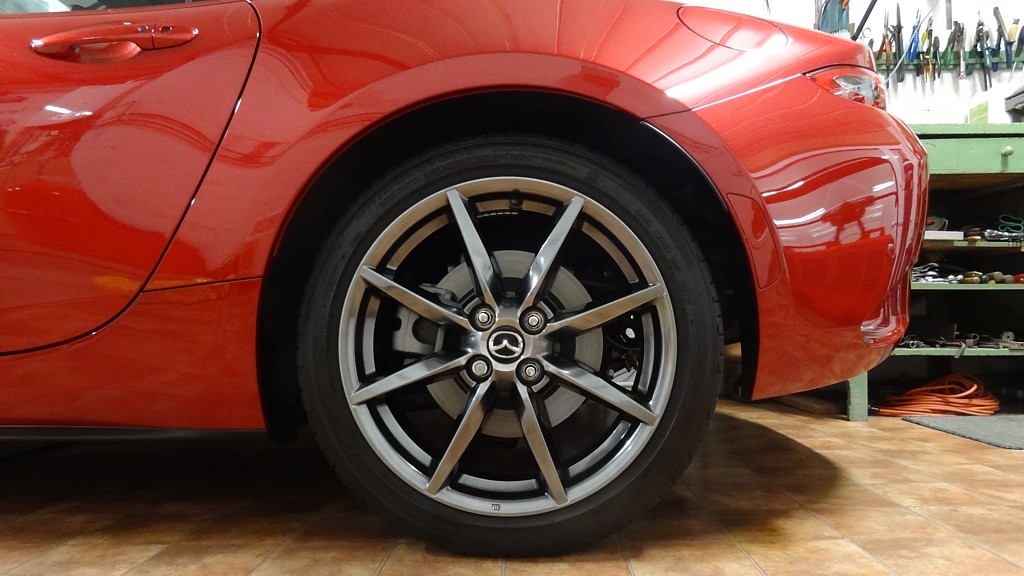

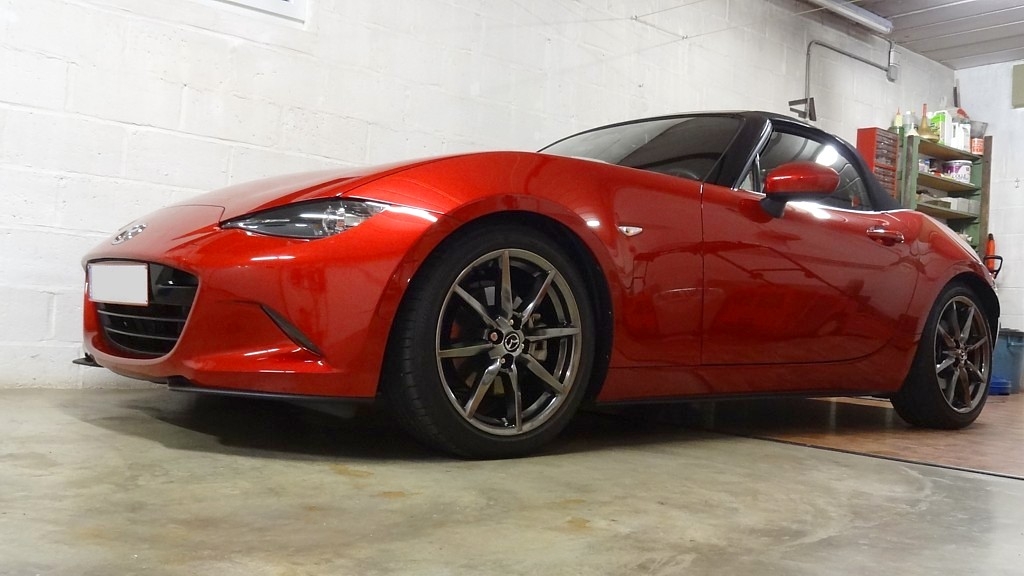

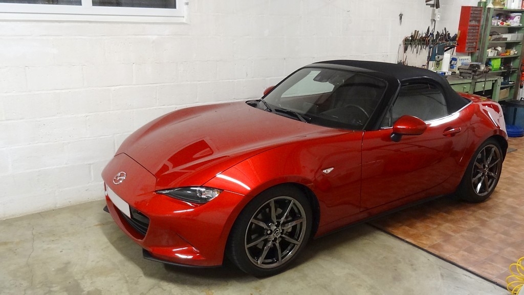

Comparaison avant / après :
L'arrière est descendu de 25mm, l'avant de 35mm. (L'espace roue - aile est maintenant identique AV / AR).
Au niveau des bas de caisse, l'avant est maintenant plus bas d'un cm que l'arrière.
Le parechoc AV est 4cm plus bas (va falloir faire gaffe, c'est 1cm plus bas que ma NBFL).
La garde au sol sous la voiture est de 11cm (contre un peu moins de 9cm pour ma NBFL).
Les petites bavettes devant les roues Av sont à 9,5cm.
Faudra pas que je tarde à faire une géométrie car j'ai trop de carrossage négatif à l'AR avec ce rabaissement :tantpis:
Pas envie de flinguer les pneus, d'autant qu'ils s'usent très vite (restait 3.8mm à l'Ar et 5.4 à l'Av avant permutation à 12000km), moi qui ai toujours fait 40000km avec mes 4 pneus, ça va être difficile cette fois-ci :aie:

T'as levé à partir de quel point avec ton cric ? Et t'as une photo de l'endroit exact où t'as posé les chandelles avec la cale en bois, ça m’intéresse.

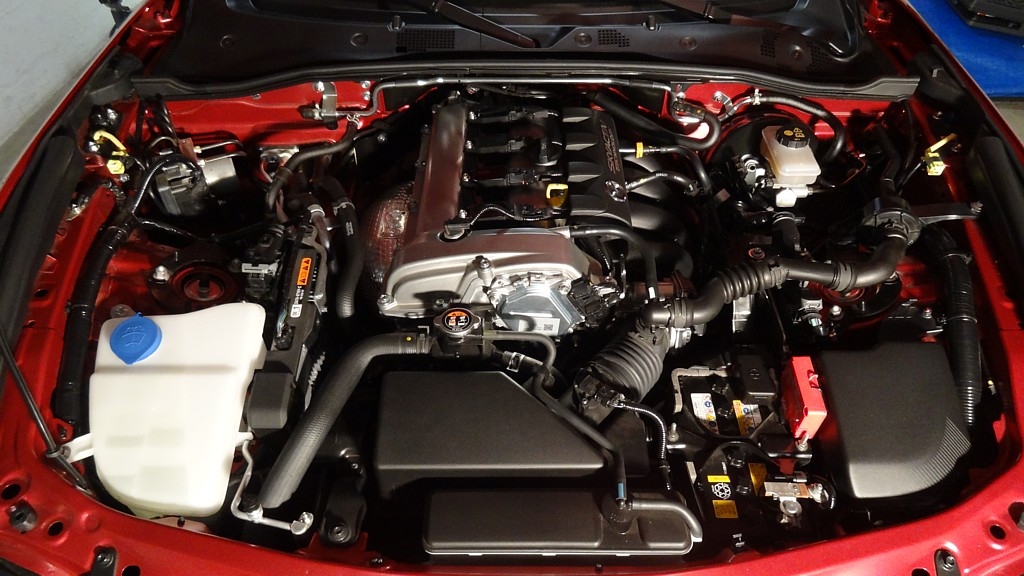

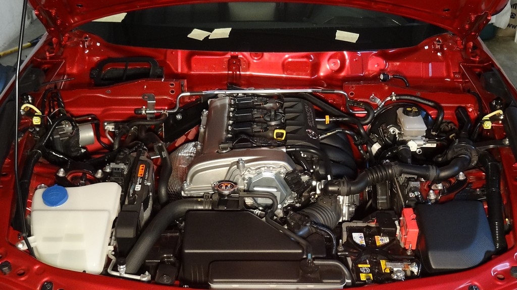

T'es certain qu'elle se trouve là la vanne EGR sur une ND ? :aie:
A part la pompe H.P., je n'ai pas spécialement fait attention à ce qui se trouvait derrière le moteur.
guillaume650 a écrit :
toujours aussi clean tes MX!... tu nettoie les dessous tous les mois?
J'évite de la salir, c'est plus simple :D
Mais ici, tant que c'était démonté, j'en ai profité pour nettoyer quelques trucs, dont l'intérieur des jantes ;)

Pas de photos mais c'est aux endroits prévus pour le cric d'origine.
Au niveau des feuillures métalliques, il deux traits bombés à l'AV et à l'AR (qui servent aussi d'écoulement d'eau des bas de caisse sur NA et NB). Le cric d'origine se place entre ces deux traits (le bas de caisse derrière la feuillure est renforcé à cet endroit, on le voit en regardant sous la voiture).
J'ai justement des morceaux de bois qui ont la même largeur que les parties renforcées des bas de caisse et qui sont un peu plus épais que les feuillures, je les place donc derrière les feuillures avant de poser la caisse sur chandelles. Ca évite aux feuillures d'être en contact avec les chandelles.
Au niveau stabilité, ce n'est pas super top, il faudrait des cales en "U".
Mais comme le dessus de mes chandelles est en forme de "U", le caoutchouc des chandelles vient se poser contre la feuillure, si la voiture bouge, elle n'ira donc pas bien loin :aie:
Sur ma NB, je posais les chandelles sur les parties renforcées des longerons.
Pour lever, j'ai d'abord placé le cric sous le berceau arrière, devant le pont.
Placé les deux chandelles AR.
Placé le cric sous le berceau AV, entre les caches de sous-bassement, en plaçant le cric vers l'arrière de l'auto.
Placé les deux chandelles AV.
C'est +- pareil sur NA/NB, sauf que je soulevais par le pont.
Il y a un topic sur le forum concernant le levage des MX, ce sera peut-être mieux expliqué ;)

Hier, j'ai profité que les routes s’asséchaient un instant pour aller un peu rouler avec la MX.
J'ai fait un peu moins de 10km, en essayant de prendre des routes en pas très bon état (histoire d'être certain de ne pas avoir de bruit anormal et de tester le confort de la suspension).
Un peu court pour un jugement, ce sera à tester sur le long terme, mais je suis pour l'instant assez satisfait du confort :)
On sent que c'est un peu plus ferme, que la caisse bouge un peu plus, mais ça absorbe plutôt bien.
Le débattement semble plus important que sur ma NBFL, on ne se sent pas tassé dans son siège lors des compressions.
Pour la tenue de route, pas vraiment testé, j'ai roulé plutôt cool, la voiture semble plus précise en entée de virage et réagit plus vite.
Ma géométrie sera à faire rapidement, la voiture semble stable et rouler droit mais mon volant est décallé d'un centimètre. Je préfère donc éviter de trop rouler comme ça :tantpis:
