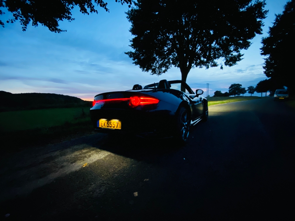

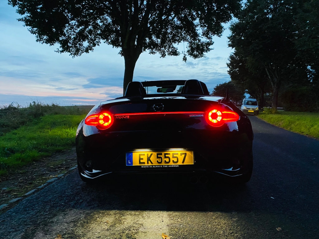

J'adore la bande LED arrière ! :love2:

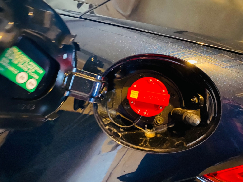

(un pti coup de pinceau avec du nettoyant dans la trappe essence; ça soulagerait mes tocs :cyp: )
NCFL 1.8L Kaminari
Message Publié : Sam 30 Oct 2021, 17:42
Message(s) : 2494
Ça lui permet d'aller plus vite ça aussi ? :D
Tu as dû te régaler, l'automne au Lux est sublime.
Je vais venir y passer quelques jours en famille à Noël. Si le temps est propice, je viendrais en MX. :bien:
Message Publié : Sam 30 Oct 2021, 21:36
Message(s) : 2594
Bolidée, mais toujours classy dehors (à part le bandeau dont je ne suis pas fan).

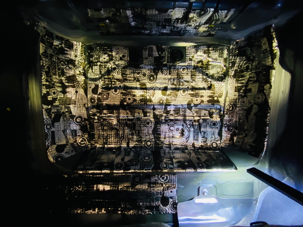

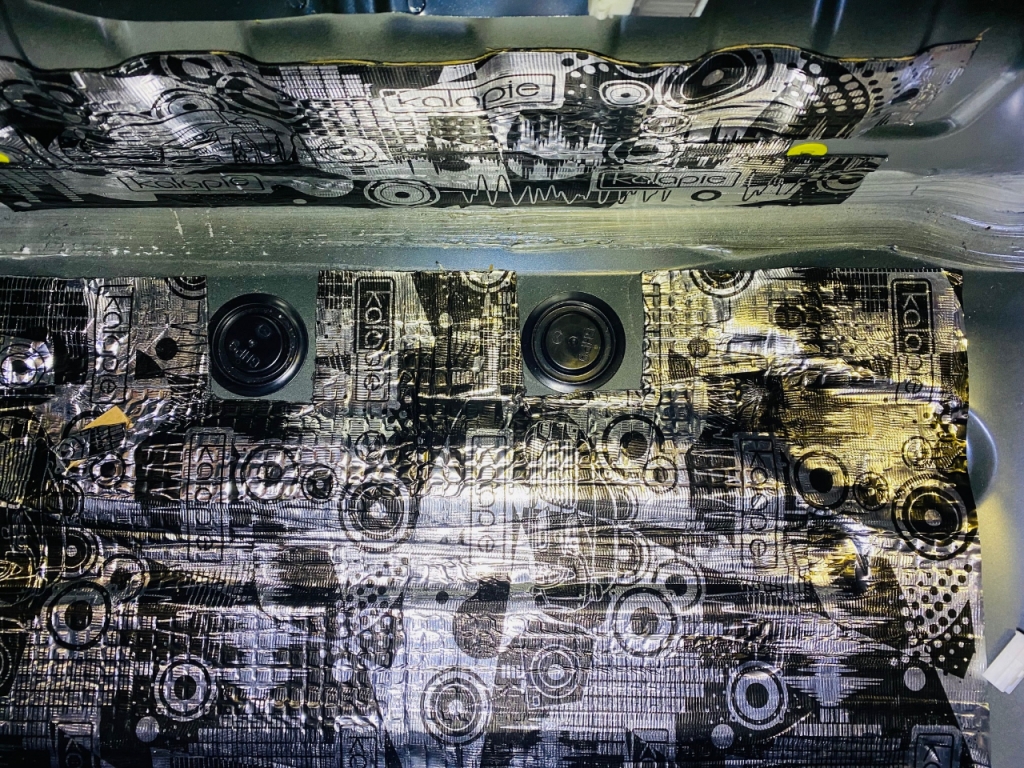

j'ai tjs trouvé qu'en roulant à vitesse constante il y avait un bourdonnement désagréable à l'arrière...en recherchant le sujet, trouvé sur le forum mx5 allemand...tadaaaa, je ne suis pas seul...du coup:
Donc, insonorisant collé dans le coffre
rien qu'en fermant le coffre, j’entends une différence, et en roulant à vitesse constante, c'est encore bcp plus fragrant...j'avoue, c'est surtout sur autoroute ou nationale...mais très agréable, plus besoins de crier avec le passager.
xflow approved & recommended

Peut-être mes yeux mais j'arrive pas à voir (comprendre) de quoi il s'agit :?
Message Publié : Lun 1 Nov 2021, 18:28
Inscription : Dim 2 Août 2020, 17:46
Message(s) : 115
Localisation : lululand
Tout simplement c’est de l’insonorisant collable…un total de 850g :ricane:
Alubutyl en 2mm
Ici, le sujet complet pour ceux qui comprenne la langue de Goethe

Message Publié : Lun 1 Nov 2021, 20:46
Message(s) : 895
Intéressant ! :bien:
Je trouve aussi que capoté sur 4 voies ça raisonne à l'arrière.
Et avec le Cobalt ça donne un son pas très beau capoté :ricane:

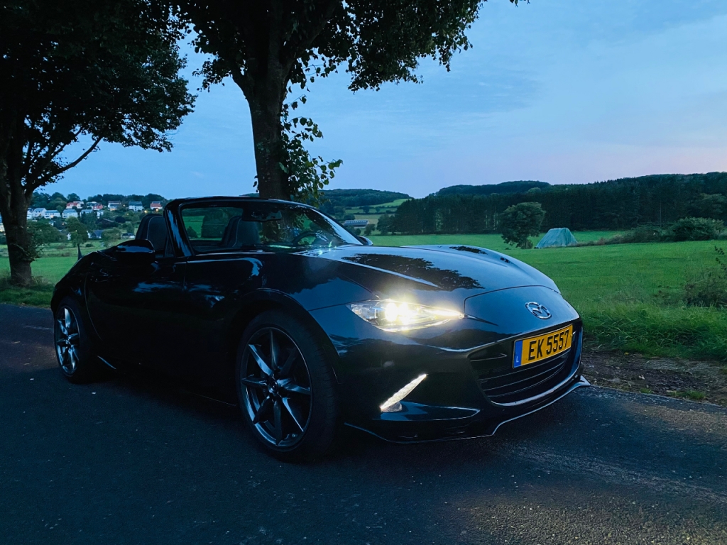

Hello,
Très belle config :love:
Question relative à l'esthétique: Tu as des élargisseurs de voie ? (pas lu (ou pas su) lire dans le descriptif...
La mienne est en concession cette semaine (céramique, ressorts courts (pour l'instant), kit aéro). Et ce matin, justement en concession, j'en ai vue une, abaissée, avec le kit, et sans élargisseurs... J'ai peut peut être regardé un peu vite, mais clairement, ça ne me plait pas trop... :non:
Pas sur de me rendre compte sur tes photos...
Merci
JC
Merci
JC
Oui, 5mm av(pour les étriers) et ar 5mm aussi

Ah, ok, oui, cela j'avais vu en fait. Je crois que c'est à "cause" des jantes...C'est vrai que je n'ai pas ce besoin "mécanique"...BBS forgées...
Je vais revenir sur tes photos, mais je n'ai pas du tout été "choqué" par le rendu visuel. "Esthétiquement", j'aimerai élargir le plus possible, mais "mécaniquement", le moins possible... compromis... :sic: Merci :hello:

Intéressant, pour l'isolant :oui:
Tu as fait un essai au sonomètre avant / après?
