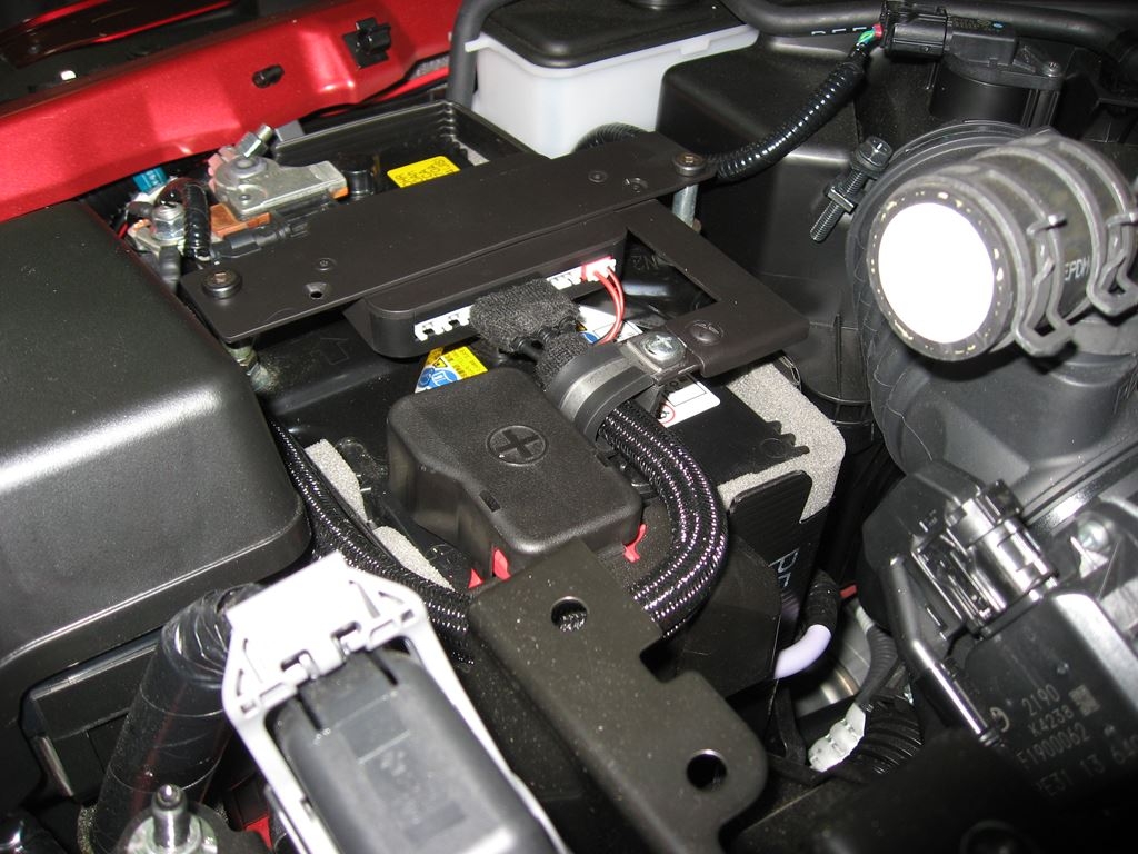

Branchement de l’interrupteur:
la platine de l’interrupteur à l’air de travers mais c’est la forme du tableau de bord qui donne cette impression :

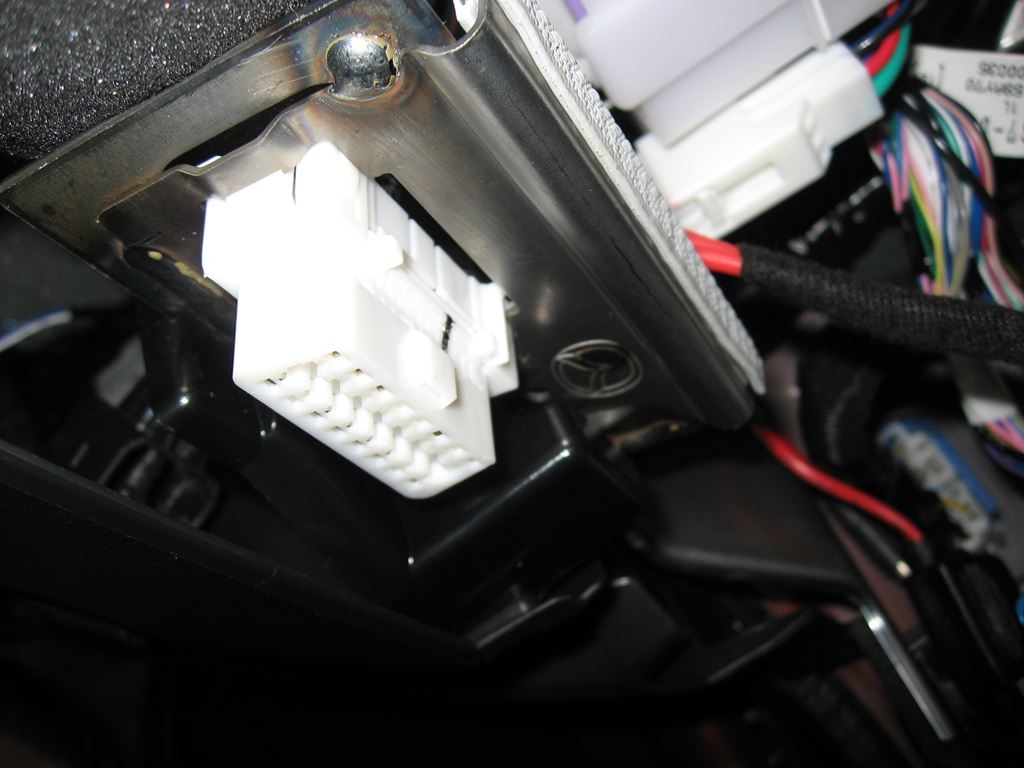

En passant la main sous le tableau de bord je me suis aperçu que le support métallique de la prise OBD2 était tranchant pour mes fils qui passent juste à proximité  :etonne:
Du coup j’y ai placé une protection - plus de risque de court circuit :bien:

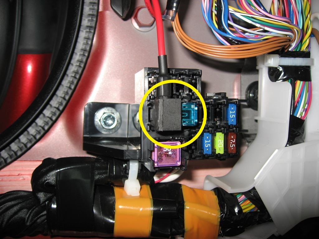

Pour alimenter le boîtier j’ai utilisé un déport de fusible sur l’emplacement n°5 de la boite à fusibles côté conducteur pour avoir un +12v après contact :

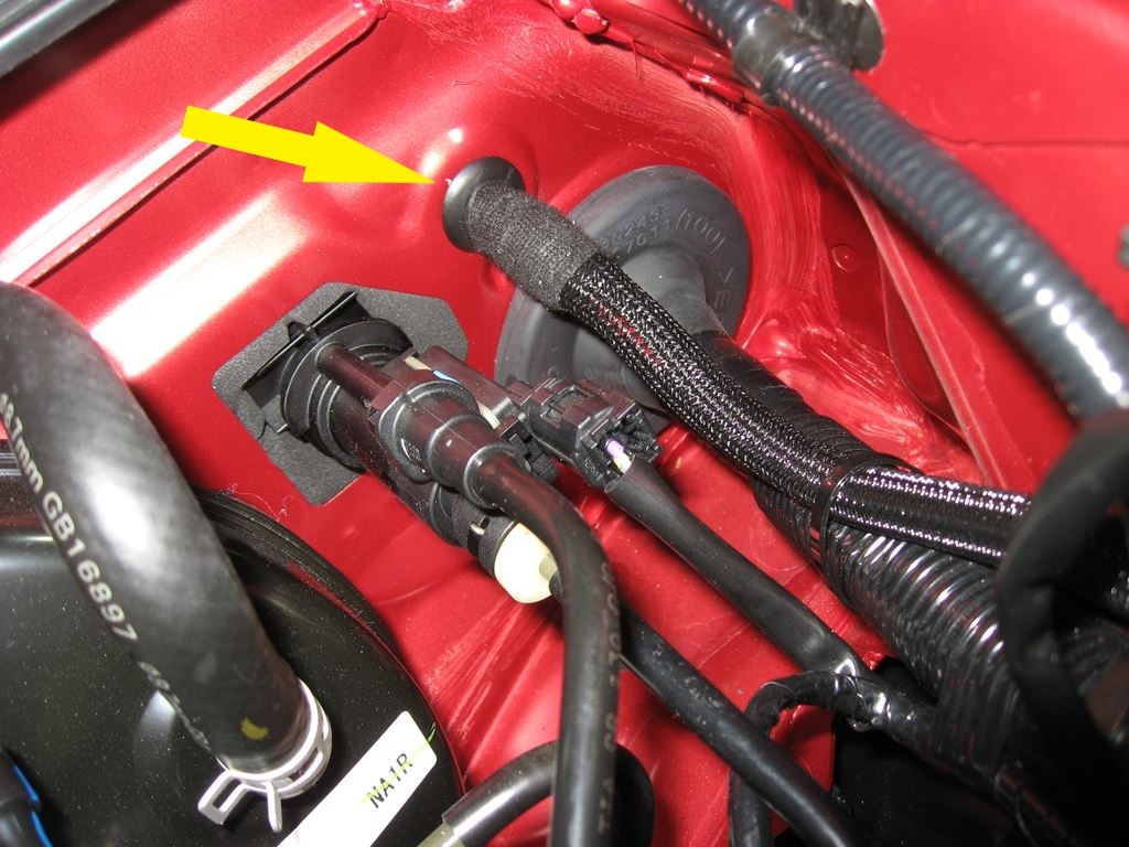

Le passage des câbles de la baie moteur vers l’habitacle :
Montage et branchement définitif - il était temps! :woo:
Tout beau tout propre !
Et voilà! :beer:
