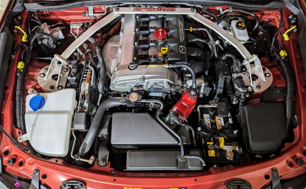

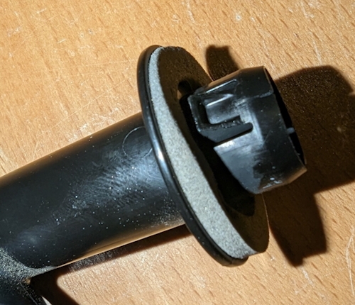

Petite modification, le retrait du résonateur (ISE).
Je trouve quand même qu'esthétiquement c'est plus agréable et plus net comme baie moteur. L'ISE fait un peu appendice.
Je confirme et rappel (même si c'est redondant) les références OEM pour revenir sur une admission simple.
PEFA-13-220 Kit qui comprend le tuyau d'admission des 2.0L et le renvoi vers reniflard (ce dernier n'est pas vendu seul). Prix 2855 JPY
P51B-13-252 le bouchon pour obturer le trou du pare-feu utilisé par l'ISE. Prix 145 JPY.
Je donne les prix en JPY, tout simplement parce que oui... j'ai commandé ça au Japon :tantpis:
J'avais d'autres petites pièces à commander pour la Mazda 2 et la Mazda 3 de mes parents. J'ai demandé à mon revendeur habituel le tarif par curiosité.
Finalement pour toute ma petite commande j'en ai pour 88€ dont 18€ de port (2970 JPY) A la vue du faible montant avec livraison par la poste, eh bien comme souvent je suis passé sous le radar de la douane. Bilan des courses, au prorata des frais de port, le kit de retrait de l'ISE me reviens à 24€... mais même avec la douane cela ferait dans les 35€ grand maximum, on est loin des 50€ habituels pour ce kit.
Ce n’est pas pour vous motiver à commander là-bas, mais force est de constater qu'à chaque fois les écarts me laissent rêveurs, alors tant que le JPY est bas, autant en profiter...
Sinon, pour en revenir technique. J'ai mesuré la masse de l'ISE : 555 g ± 5g
C'est toujours ça de gagné, cela compense une bonne partie de la masse de ma petite barre de renfort sous l'avant du véhicule (850 g)
Pour le démontage, rien de particulier, il faut juste être attentif pour retirer l'ISE de son trou de fixation dans le pare-feu, à cause des deux petits ergots.
Au niveau sonorité, Top Up, cela atténue un petit peu le bruit du moteur sur la plage de régime jusque 3500 tr/min mais ensuite je ne vois plus de différence. Clairement le pot HKS joue son rôle dès que le régime augmente et pour le son moteur venant de l'avant je n'arrive plus à distinguer de différence.
Top Down, je suis incapable d'entendre une différence dans la configuration de l'échappement actuel.
Pour quelqu'un qui utilise un pot d'origine, je pense tout de même que cela apporte un petit plus.
Par ailleurs, j'ai installé le "deleter kit" des explosifs de capot, j'ai fixé les leurres avec un collier colson pour revenir en configuration normale s'il le faut. RAS, ça marche, c'est simple et rapide. Merci @Le Chauve pour l'adresse du kit.
Voilà, la suite des petites modifications dans quelques jours :)

Sinon, la barre MazdaSpeed (tout en aluminium) est bien plus rigide que celle d'origine de la par la forme des tubes même si cela reste 3 pièces et pas comme certaines marques une seule pièce.
Question de choix à la suite de l'acquisition de la mx de vouloir rester sur des pièces Mazda.
En termes d'effets, j'avais trouvé une amélioration de la réactivité et de la rigidité du train avant (par rapport à celle d'origine) mais vraiment décuplé lors de l'installation de la petite barre de renfort sous le train avant. A mes yeux, c'est vraiment plus intéressant d'installer ce duo qu’une seule.

Quand je changerai les bougies, je dois démonter la partie centrale. J'en profiterai pour retirer et mesurer la masse de la barre pour comparer avec celle d'origine et je peux très bien aller faire un tour sans.
J'avais roulé intialement avec l'origine, je l'ai retiré pour tester, installé la MazdaSpeed pour tester seule puis enfin la petite en dessous.
La sensation, c'est l'effet de complémentarité, surtout dans l'enchainement de virages rapides (gauche droite successifs). Comme si le travail des deux barres permettait de faciliter la transition entre les deux virages.
Au moment précis où dans le virage le volant a atteint sa position maximale et qu'on décide de le changer de position pour se diriger vers le suivant, c'est là qu'apparaît cette effet de facilité pour aller dans l'autre direction. Plus vif, plus réactif.
