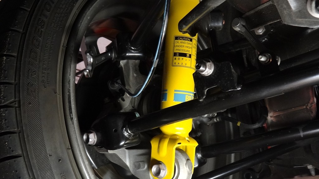

Ce WE, j'ai décidé de refaire tout le serrage de la suspension AR avec la voiture posée sur ses roues.
Avec le cric, je n'était pas parvenu à compresser la suspension suffisamment pour simuler le rabaissement lors du serrage des silent-blocs.
Le fait d'avoir le volant décalé me tracassait un peu, d'autant que j'avais l'impression que ma roue ARG avait plus de carrossage et d'ouverture.
J'ai donc posé ma voiture sur quatre planches afin de pouvoir m'y glisser dessous.
Comme le garage n'est pas parfaitement de niveau (pour l'écoulement de l'eau), j'ai du placer une planche supplémentaire sous la roue AVG pour avoir la même hauteur de suspension à l'ARG et à l'ARD.
Impossible de placer une douille sur les vis, j'ai donc tout fait avec une petite clé, vraiment pas facile de forcer, certaines vis sont peu accessibles et j'avais très peu de place sous la voiture :sic:
Après avoir tout desserré et resserré à la clé, j'ai enlevé les roues pour refaire le serrage à la clé dynamométrique.
Quand j'étais couché sous la voiture, j'ai vu qu'un excentrique était déréglé (tous les excentriques était positionné un trait décalé par rapport au milieu et celui du bras de carrossage ARG était lui à 4 traits) :etonne:
Lors du montage de la suspension ARD, j'avais remarqué que le réglage de la géométrie ne semblait pas bouger en décalant les vis. J'ai probablement moins fait attention en m'occupant de l'ARG et un des réglages a bougé :tantpis:
Je l'ai donc repositionné à la même place que les autres :)
Résultat avant / après :
Profitant que les routes étaient sèches, j'ai été faire un bref essai sur route, mon volant est maintenant droit, soulagé :)

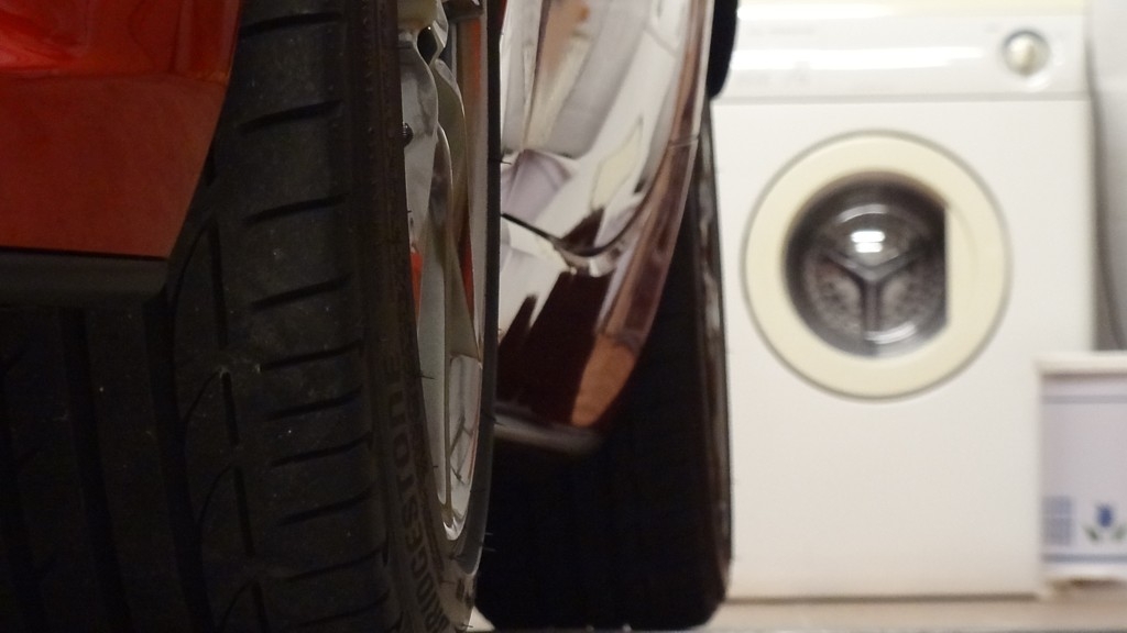

Perso, je préfère le look actuel, avec moins de carrossage (après montage, j'avais -2°50' à l'Ar et -1°40' devant).
Ok, ça fait moins "racing" mais je trouve que ça fait plus d'origine, moins tuning.

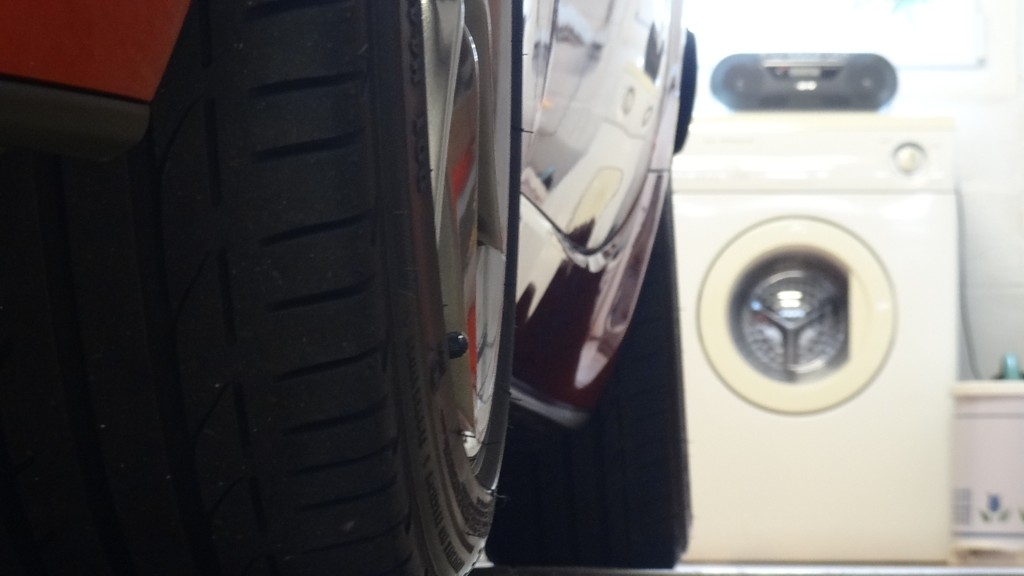

Avec le carrossage plus important, les roues rentraient plus dans les ailes. Vue de haut, la voiture semblait très "tassée" :tantpis:
Finalement, au niveau des bas de caisse, elle est donc descendue de 3cm devant et de 2cm à l'arrière.
Au niveau centre de roue - aile (mesure moins précise) : 3,8cm à l'Av et 1,8cm à l'Ar.
Le pare-choc Av est 4,2cm plus bas.

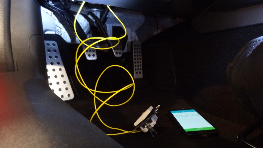

J'ai donc appliqué la méthode décrite dans ce topic : https://www.mx5france.com/forum/viewtopic.php?p=16036056#p16036056
Qui est en faite une des méthodes officielles Mazda (on peut aussi le faire via l'ordinateur de diagnostique Mazda).
Deux câbles, un interrupteur et un chrono pour plus de facilité.
Faut éviter de se tromper de bornes sinon on peut tout cramer :aie:
Le résultat :

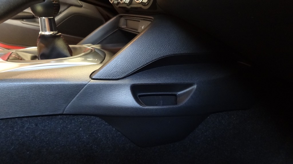

Modification du jour :) :
Merci à Bulbi pour la pièce ;)

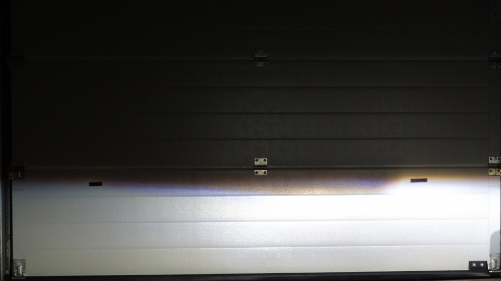

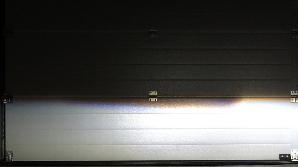

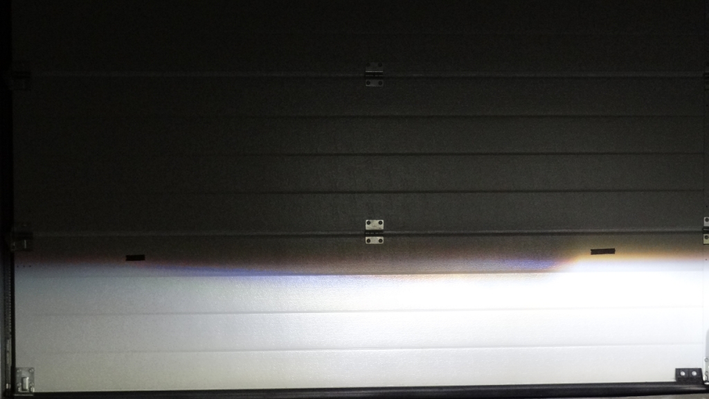

Aujourd'hui, j'ai enfin terminé le réglage de mes phares :aie:
Pour une fois que les routes n'étaient pas trempées et pleines de sel, je suis allé travailler en MX :)
Avant réglage (après rabaissement) :
Après réinitialisation du niveau zéro :
Après réglage manuel au luminoscope :

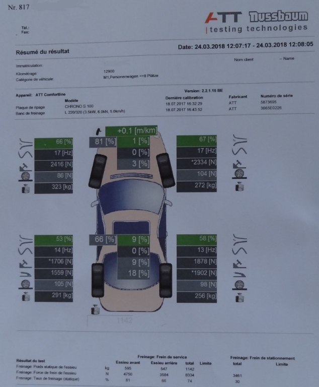

J'ai aussi passé la voiture au banc de suspension -> RAS :)
Pour info voiture pesée (en déduisant mon poids) à +- 1065kg (avec tous les pleins).
Mesure approximative car voiture pas totalement de niveau. Mais pour avoir déjà comparé les valeurs de ce banc à celui du contrôle technique, pour un véhicule de 2000kg, il y avait 20kg d'écart.
En sachant que ma NBFL 1.6L pesait 1120kg au CT, on peut donc constater que la ND est effectivement plus légère :oui:
Toujours content de la suspension :)
