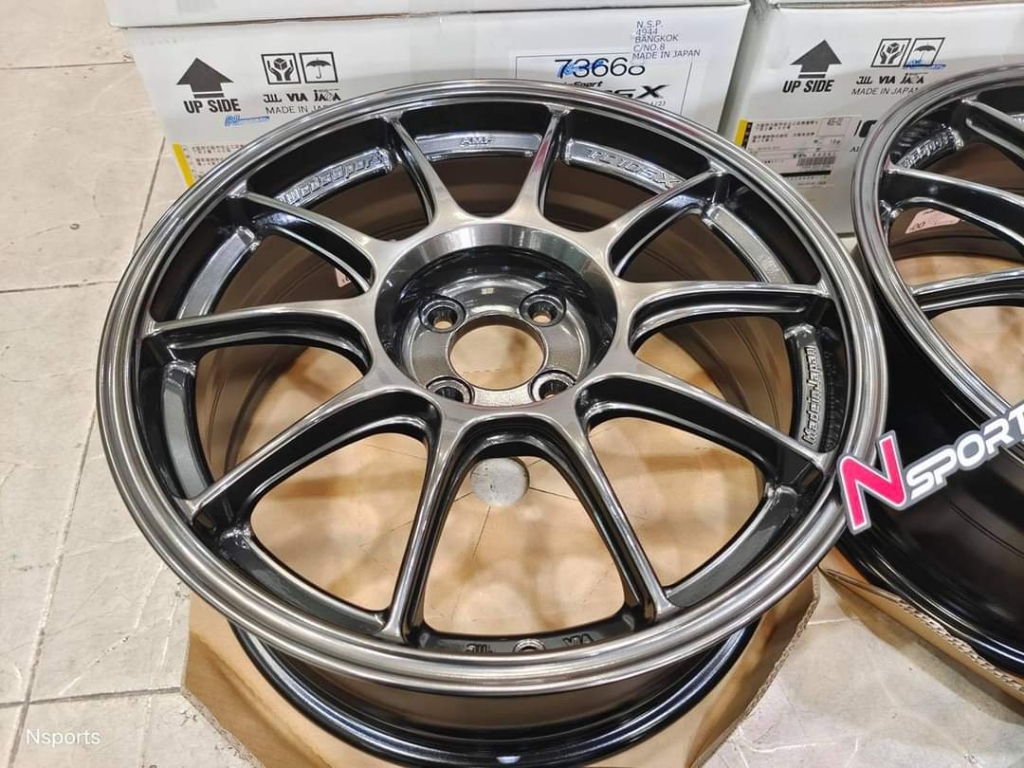

J'ai reçu les jantes la semaine derrière, j'attend les centre de roues et les écrous qui doivent arriver la semaine prochaine, les valves commandées sur alixepress arrivent dans 2 semaines.
Cela me fait les jantes pour 1550€ les jantes/livraison (dont 500€ de livraison) et 287€ de douane/tva soit 1837€ livrées en 1 semaine par avion !
Place aux photos:

Vraiment sympa et bien adapté à une ND pour moi.

J'ai hâte de les monter ;)
