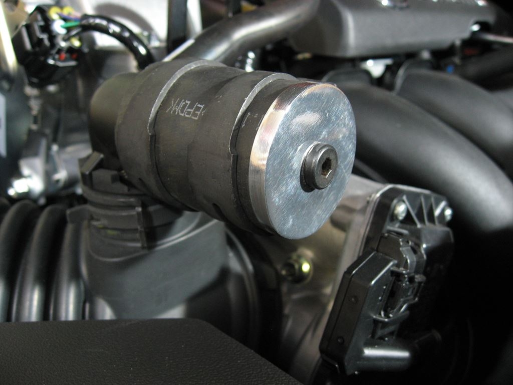

Ce matin j'étais parti pour peindre le bouchon que j'ai posé pour supprimer le bruiteur et j'ai finalement changé d'idée :aie:

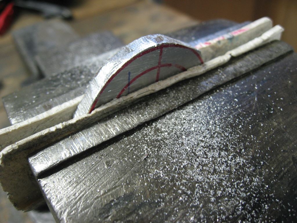

Je me suis lancé dans la réalisation d'un flasque en alu pour finir proprement la durite et le bouchon en nylon; j'ai pour cela utilisé une chute d'alu en 3mm d'épaisseur que j'ai scié et limé pour faire un disque du diamètre de la durite:

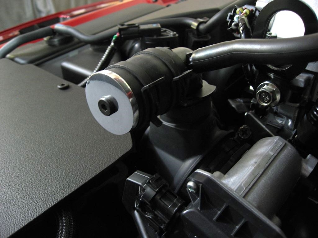

J'ai ensuite percé et taraudé le bouchon en nylon en M6:
La vis est enduite de frein filet moyen pour plus de sécurité:
Un petit coup de lustrage plus tard :ricane:
Oui je sais, faut pas grand chose pour m'amuser :P :cubitus:

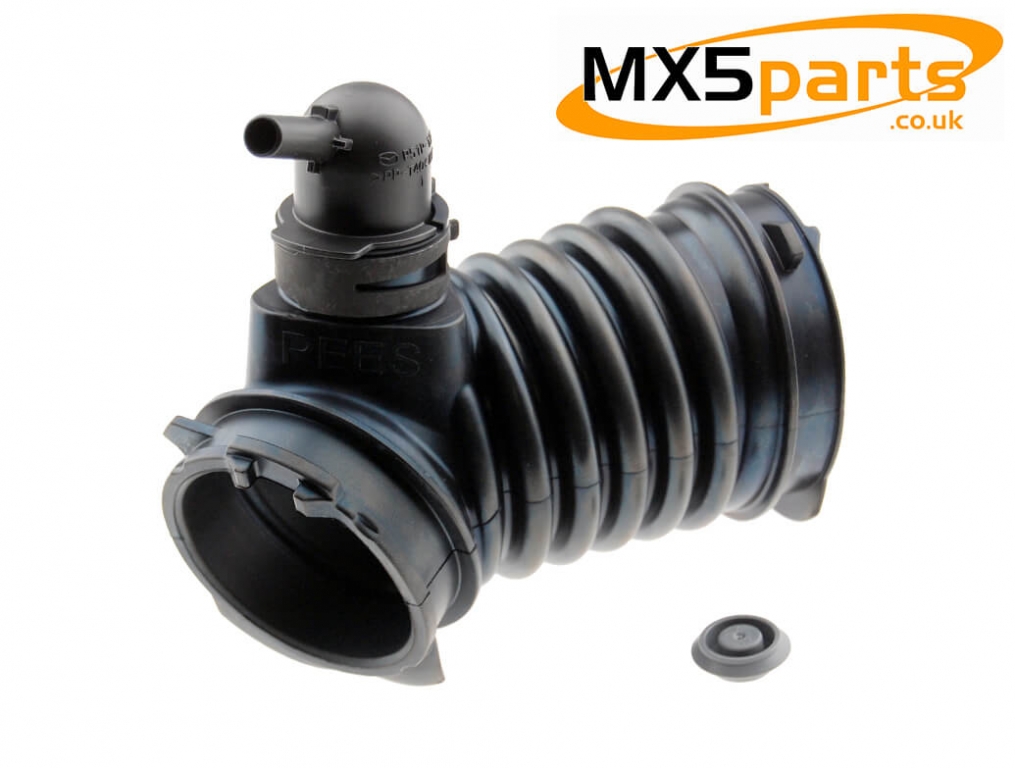

Il y a ça pour ceux qui ne veulent pas s'emmerder
https://www.mx5parts.co.uk/removal-mk4-p-4306.html
Description du produit
Après un certain nombre de demandes, nous avons maintenant un kit disponible qui signifie que vous pouvez retirer complètement le kit d'amélioration du son d'induction (ISE) de la voiture. Cela a été une modification populaire aux États-Unis pendant un certain temps, car non seulement il range le compartiment moteur, mais il vous permet d'installer d'autres kits d'induction que l'ISE vous a précédemment empêché de faire. Dans de nombreux cas, en particulier si vous avez un échappement sport, vous ne remarquerez pas la différence de son avec de nombreux propriétaires disant que c'était en fait une chose assez inutile à adapter en premier lieu.
Le kit se compose d'un nouveau coude en caoutchouc pour l'extrémité du collecteur d'entrée et d'une œillet de découpage pour la tête en vrac.
Convient à tous les modèles 2.0 Mk4 & RF, 2015> avec le kit ISE équipé.

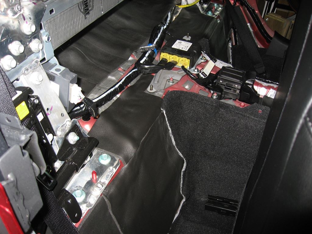

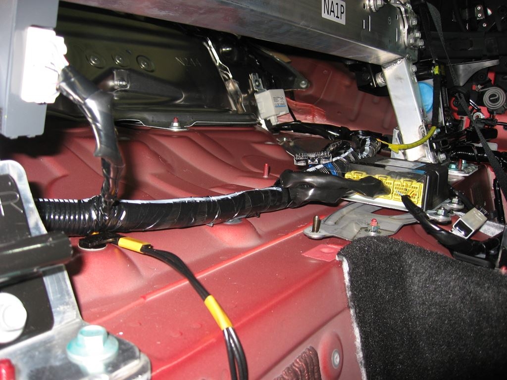

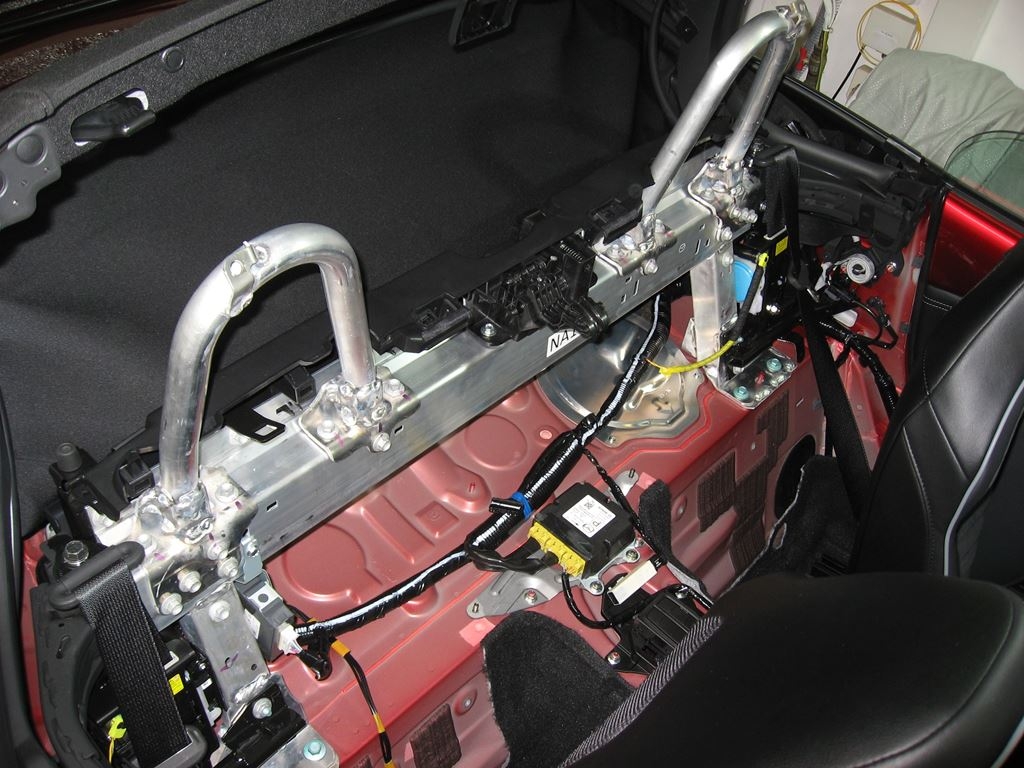

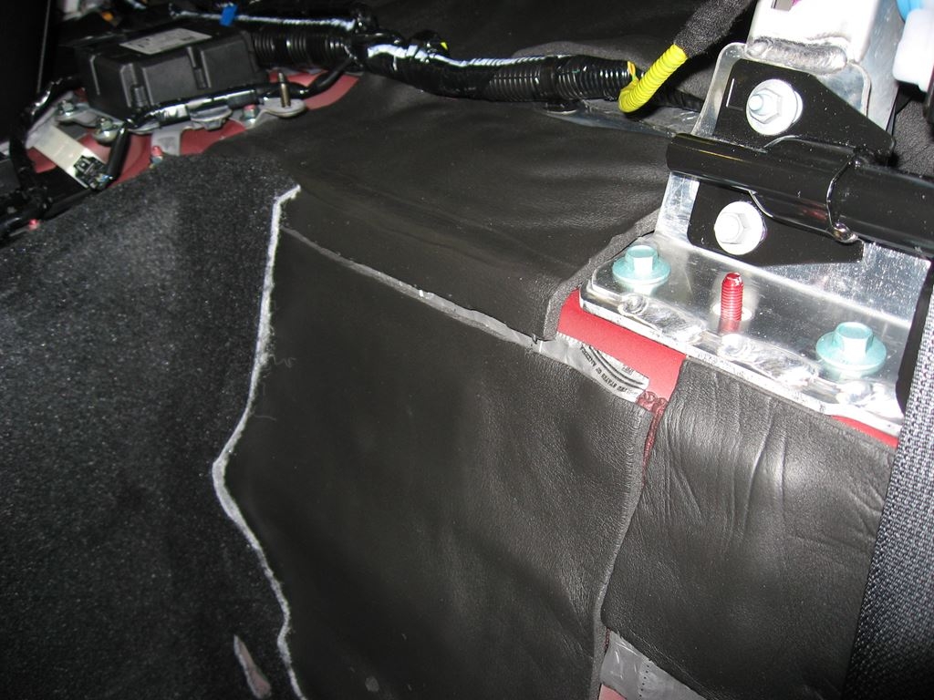

Je me suis amusé à isoler phoniquement la malle derrière les sièges:
Pour ça j'ai désossé proprement tous les plastiques de finition: rien de sorcier, il suffit d'être méthodique et patient, très patient :aie:

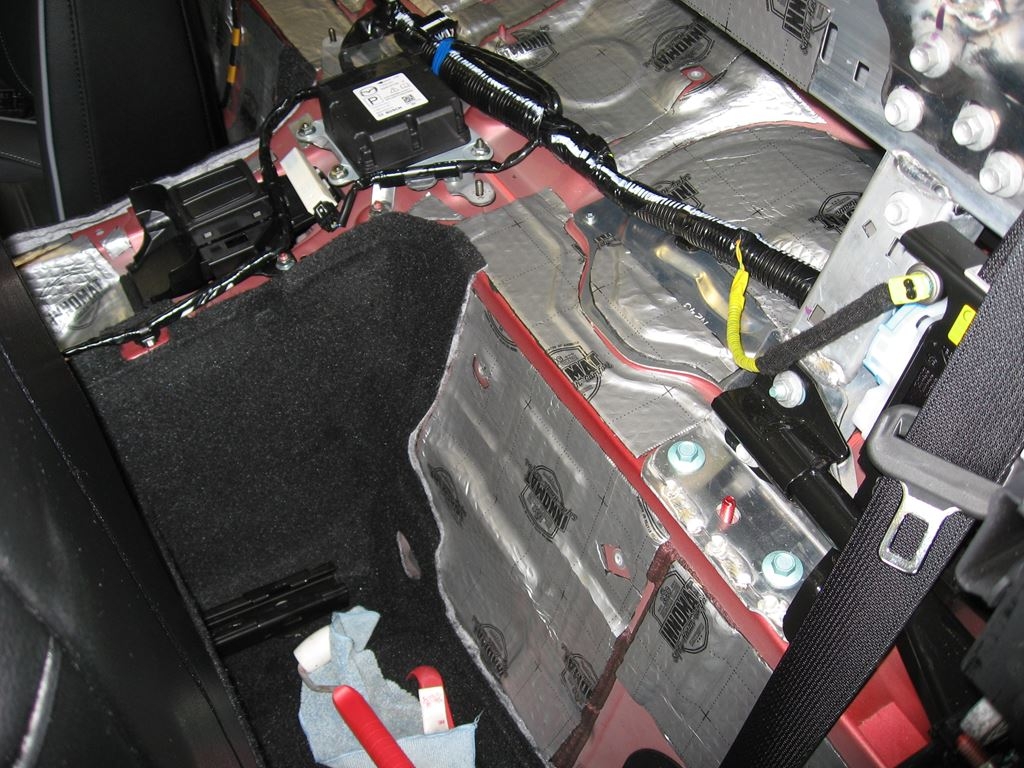

Ensuite un coup de dégraissant puis c'est le moment du collage des masses:
ça demande pas mal de contorsion, l'accès est vraiment restreint! :cyp:

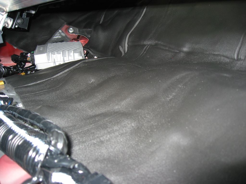

Vient ensuite la mise en place de la mousse à cellules fermées, épaisseur 10mm - ya de la place, autant en profiter! :oui:
Il y a quasiment 2m2 de mousse :o
Pas de test à l'issue de ce travail, j'ai après ça déposé les sièges pour continuer :tantpis:
