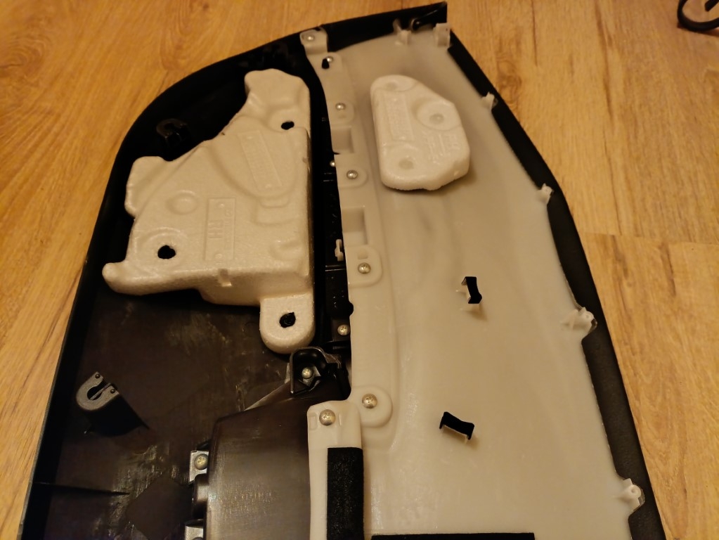

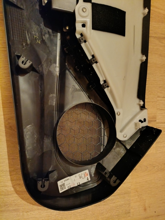

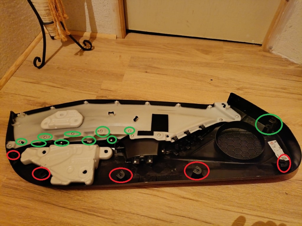

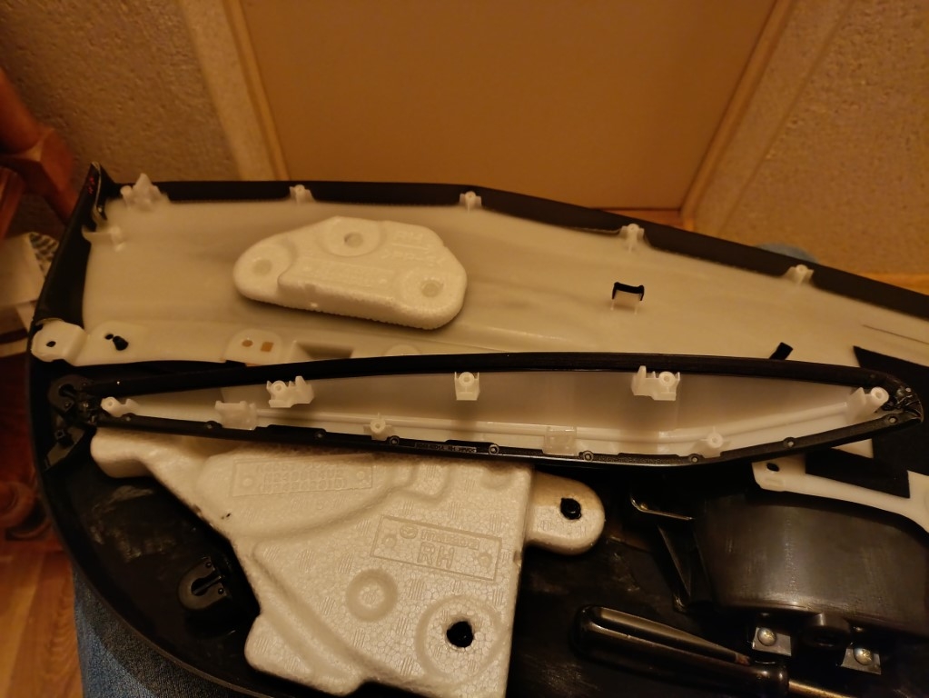

Désolé pour la qualité moyenne des photos.
Je confirme : il y'a 7 vis + 2 accroches en plastique cerclés en vert
Pour démonter le panneau il faut tirer à la perpendiculaire la partie plastique qui comporte les 6 agrafes cerclées en rouge (le panneau est visé à la partie couleur carrosserie absente sur la photo). Une fois dégrafé il faut soulever légèrement (dé mémoire, j'ai fait l'opération y'a au moins 6/7 ans :) ) car la partie peinte doit être posée sur la lèvre métallique de la porte.
Mazda a été pingre niveau mousse... pas étonnant qu'au bout de quelques années elle soit totalement écrasée...
