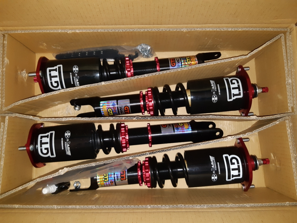

Les combinés sont posés !!!
Petit récap, fin d'année 2020 j'était à la recherche d'une solution pour diminuer drastiquement la prise de roulis de ma MX-5 que je jugeai bien trop présent pourtant équipé du pack sport. En plus de cela j'avais remarqué que sur route bosselée la voiture devenait floue et pouvait même avoir des mouvement de caisses dangereux en freinage et en appui. La raideur des ressorts étaient en causes, beaucoup trop souple.
Mais la voiture n'en était pas plus confortable, pire l'amortissement est même plutôt sec sur les dégradations de la route. Là ce sont les amortisseurs qui sont en causes.
Je suis donc parti à la recherche d'une solution amortisseur plus ressort, le choix étant plus que limité de ce coté Bilstein et Koni, sachant que bas j'ai déjà les Bilstein j'ai élargie aux combinés filetés.
Mon choix s'est porté sur les MeisterR GT1. MeisterR car sur ce forum la marque à bonne réputation et les GT1 car sur le forum Américain il y a de nombreux utilisateurs et leurs descriptions avaient l'air de correspondre à mes attentes tout en étant à un prix bas comparé à d'autres. 1700€ grâce à la remise black Friday et sans frais de douane vue qu'ils ont étés livrés avant Janvier 2021.

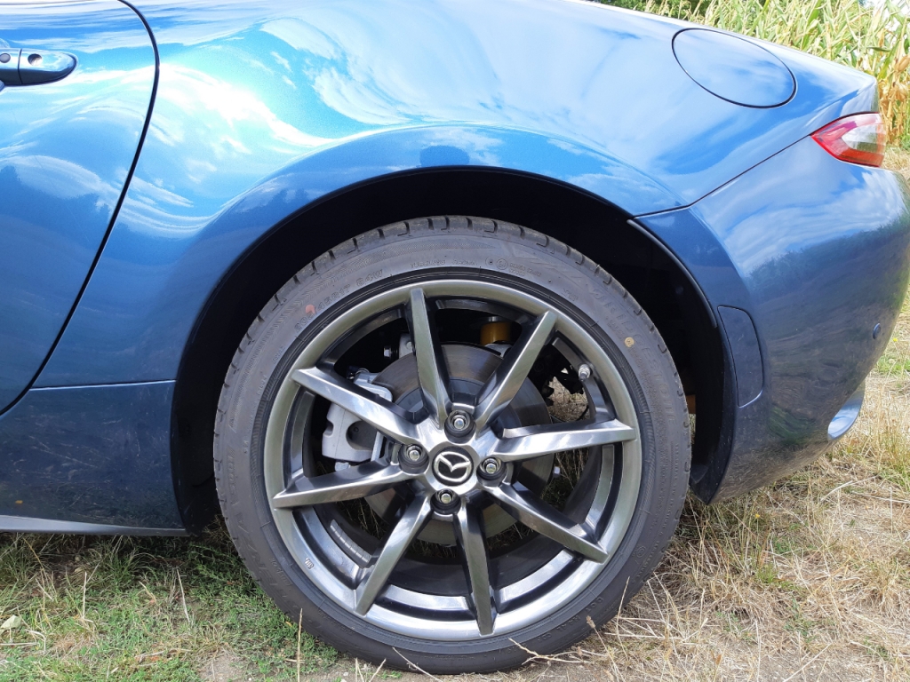

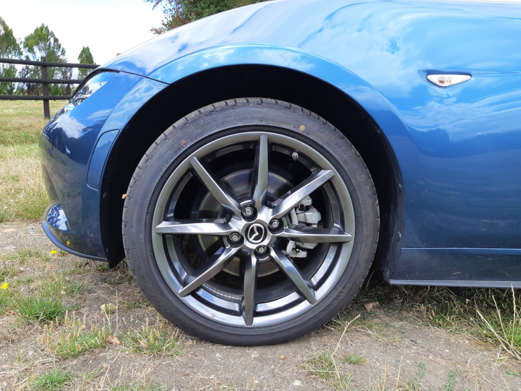

Point important, les combinés ne sont absolument pas plug and play. Il faut contrôler la précontrainte des ressorts car les miens étaient aux fraises. 218mm à l'avant et 248mm à l'arrière. j'ai égalisé les paires en hauteurs, j'avais presque 2cm d'écarts sur les avants.
Ils ne sont pas correctement serrés non plus !
Ce matin montage dans un petit garage réalisé dans la mâtiné, cela lui aura prix 3h et moi 175€.
J'avais demandé un rabaissement de 25mm partout sachant que d'origine elle est plus haute de 15mm à l'arrière.
Mon ressentie dans un prochain post, place aux photos:

Message Publié : Lun 31 Mai 2021, 16:05
Message(s) : 4954
Localisation : Cotentin
Impec pour le montage.
Tiens nous au courant pour le feeling. ;)

Message Publié : Mer 2 Juin 2021, 17:32
Message(s) : 1608
Localisation : Tenerife
Oui, vivement ton ressenti à la conduite!
Sur les photos, je ne vois pas trop la différence de hauteur. :aie:
Mon topic: ici.
Message Publié : Mer 2 Juin 2021, 17:56
Message(s) : 1563
Je te rassure tout de suite ta vue n'est pas en cause !
J'ai que -20mm à l'avant et -15mm à l'arrière alors que je voulait -25mm partout.
Mais si je voulais repartir avec ma voiture sans le pont encore accroché il a bien fallu faire un choix.
Je prend rendez-vous chez un garagiste pour faire la géo très bientôt, je lui demanderait de la mettre à la hauteur voulu, elle aura travaillé en plus d'ici là, il devrait pas avoir ce genre de problème de hauteur de pont vue qu'il est spécialiste Catheram :D
