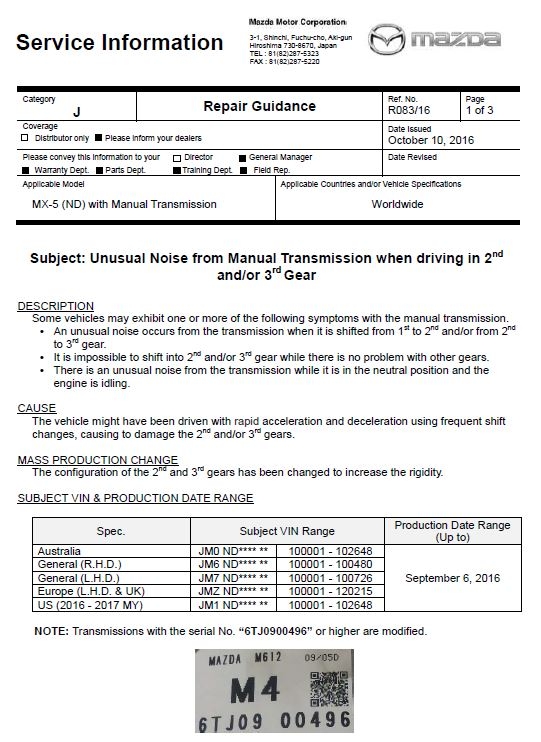

Il y a un bulletin MAZDA sur les sujet des BV qui cassent, tu devrais le montrer à ton concessionnaire et demander au moins la prise en charge des pièces (donc de la BV de remplacement)
Une BV ne doit pas exploser à 40.000 kms.
Ton VIN est il inférieur à 120215 ?

Pour répondre à ZAGATO, oui mon VIN est inférieur a 120 000 (116000 et quelques de mémoire).
Je ne vais pas m'énerver sur la prise en charge constructeur car au final c'est mon assurance panne mécanique qui va payer la boite. Ils ne me refusent que les joints d'échappements (150 €environ).
L'embrayage n'est pas pris en charge non plus, le concessionnaire me dit que pour lui il n'est pas à changer...mais étant donné que tout sera démonté, je préfère le faire remplacer.
Au final, ca devrait tourner autour de 500 € avec l'embrayage neuf complet.
