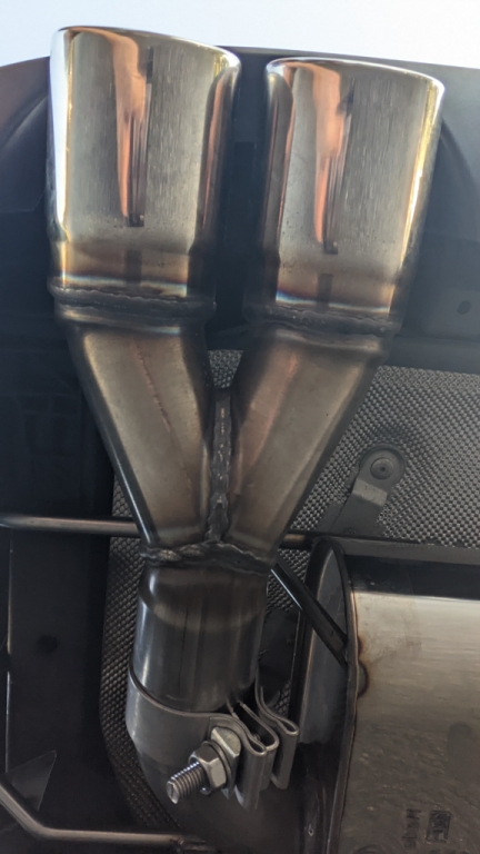

J'ai installé aujourd'hui un échappement de chez FOX, 527€ livré.
Référence chez eux MA083005-126
Evidemment ils sont fabriqués à la commande j'ai commandé en direct chez eux le 17 Juin et il est arrivé le 11 Août.
Premièrement le silencieux est très bien fini avec de bonne soudures je pense qu'en terme de poids il es plus léger mais je n'ai pas pesé.
Deuxièmement il y a 4 choix de finition de sortie, j'ai opté pour la TYPE16 qui est en Y en double sortie.
Quelques photos monté je n'ai pas pensé à en prendre avant et pendant le montage.

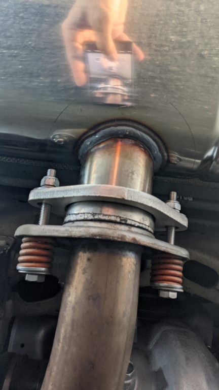

Niveau fixation j'ai utilisé la visserie fournie mais j'ai réutiliser les ressort MAZDA et rajouté un contre écrou "frein qui ne restera pas longtemps vu comme sa chauffe" pour éviter le de-vissage.
La Sortie TYPE 16
Et enfin la vidéo, ne vous arrêtez pas sur ma tronche sortie de piscine hein :ricane: Sinon ça sonne comme sur la vidéo, pour l'instant il est neuf moins de 30km, incomparable à un COBALT qui lui à coter sonne sourd !
Rien qu'au premier tourne de roue je peut que le recommander à ceux qui cherche juste un peut plus que l'origine.

Il a l'air top, juste ce qu'il faut ! Et avec un très bon prix. :bien:

La sortie d'échappement n'est pas trop proche du plastique du diffuseur?
On dirait qu il y a 2 ou 3mm?
J'ai un échappement sur mesure qui était trop proche et après une sortie un peu poussée et la chauffe qui va avec, le plastique a fondu en dessous.

Effectivement ça passe très prêt, il y a pas plus de 5mm. J'ai essayer de descendre la sortie pour gagner un peut, c'est le seul reproche que j'ai à faire la dessus.

Sur le "Fox" actuel, j'ai du ajuster un peu les pattes de fixation, car en effet la sortie était trop proche du plastique.

Tu sais comment est fait l'intérieur de ce silencieux ? Chicanes ou absorption ou les 2 ?
Je trouve tes vis de fixation un peu light, c'est du 8 non ? J'ai l'impression que tu peux passer à la taille au dessus, du 10, d'ailleurs il me semble que d'origine c'est ce diamètre de mémoire. C'est une suggestion, ça ne bougera peut-être jamais comme ça.
