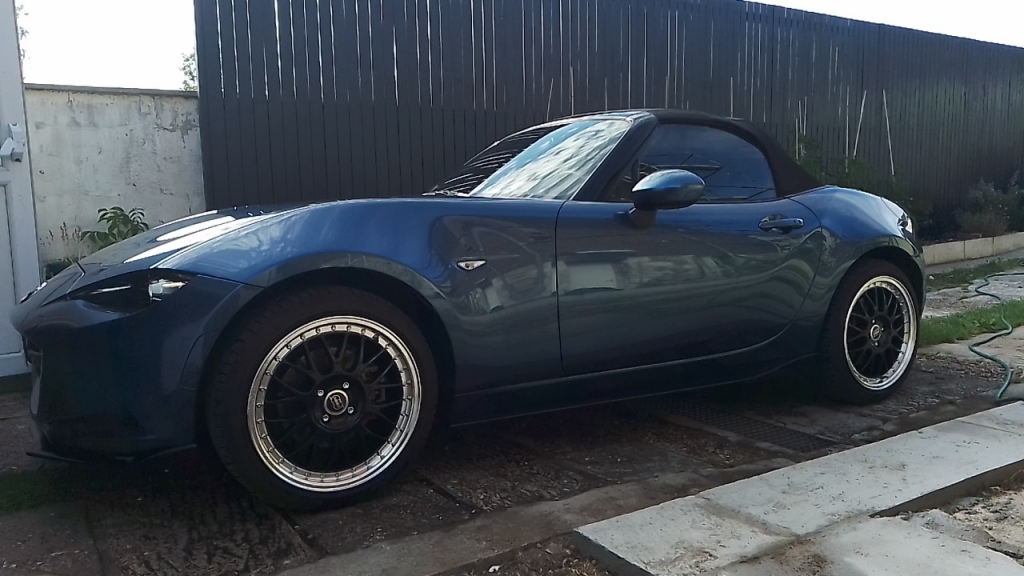

Sympa les petites JapanRacing, je suis également en grosse réflexion ces dernières semaine pour des jantes de cette marques. En plus du look, les histoires de dimensions (jantes et gommes) sont en effet une vrai source de questionnements...

Elle est déjà plus basse ( pack sport) :roll:
Et c'est déjà limite sur certains dos d'âne ...donc c'est très bien :P
:sic:
Message Publié : Lun 4 Sep 2023, 17:04
Message(s) : 1608
Effectivement, le pack sport ne change en rien la hauteur de caisse.

Il voulait peut être dire pack aero ? La hauteur des suspensions reste la même mais les elements aero enlèvent 1ou 2 cm de dégagement pas rapport à la version normale

J'ai suspension sport BILLSTEIN (qui sont plus court que ceux d'origine (-2 cm il me semble)), sieges recaro, barre anti rapprochement. Ce kit était vendu par mazda en 2019. Dans leur catalogue on ne le retrouve plus
Mais avec les pneu en 225/45/17 je me retrouve un peu plus haut qu'en 205/45/17(environ 2 cm)
Mais comme la préconisation en 225/40/17 ne se trouve pas, je pense que je vais mettre du 215/45/10
La hauteur du pneu correspond à , en ..../45/....., à 45% de la largeur du pneu:
en 205....92.25mm
en 225... 101.25 mm
en 215... 96.75 mm
Pour cela qu'elle parait haute
Et là j'arrive vraiment à flanc d'aile (juste la jante)
mais qu'est ce que cela tient la route
Elle est plus basse qu'une hauteur de trottoir de parking (çà frotte)

Lien très utile pour ce genre de questionnements :
Faut juste remplir les 2 tableaux, version STOCK par exemple, et version envisagée. Ça calcule les différents écarts.
https://www.willtheyfit.com/index.php?w ... offset2=35

Je me suis cassé la tête pour ces jantes, juste oublié de regarder si ces 225/40/17 existait bien :roll:
Et j'ai été obligé de chauffé un peu les pare boue, pour les déformer très légèrement (au décapeur thermique), pour éviter le léger frottement du pneu lorsque le braquage des roues étaient trop important.
Mais franchement super léger (pas d'entaille juste une lègére marque)
Maintenant plus de soucis...

Tes retours me sont en tout cas très inintéressants.
Je suis en prospection pour des japan-racing sur ces dimensions 17x8 ET35.
Donc oui, le choix des gommes pour ces nouvelles jantes est également un enjeux important.
Le look c'est une chose, mais si ça "frotte"... ca n'est pas le but de l'opération, surtout que la mienne est plus basse encore avec ses Öhlins ! :D

Après ca frottait parce que c'est du 225, en 215 pas de soucis... ;)

Sinon jante en 7.5, (photo postée un peu plus haut, les jantes sont en 17x7.5)
Normalement, non.
A moins d'avoir les ressorts courts avec.
Vue les photos ce serait étonnant.
