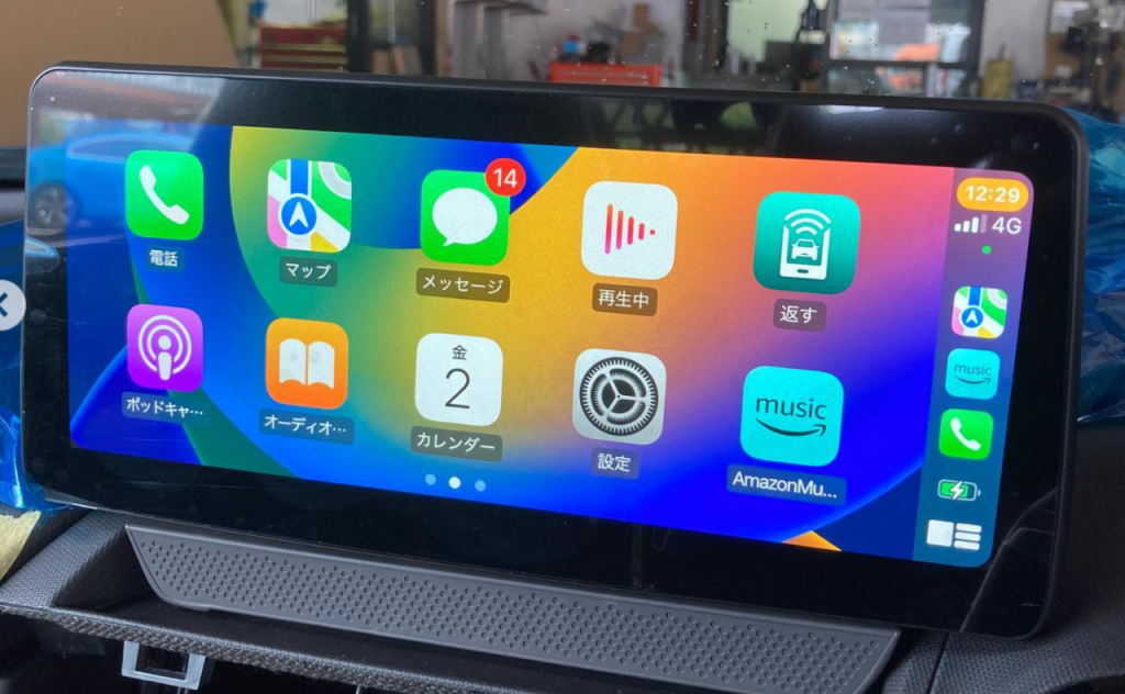

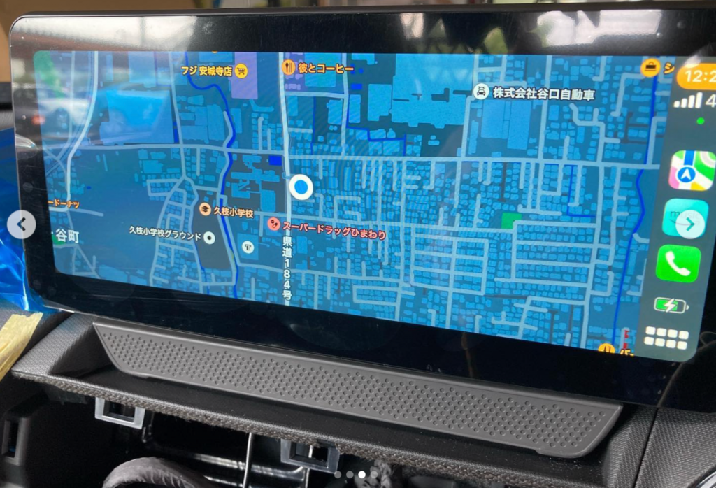

Rétrofit 2 :
Connectivité ...
Déjà comprendre les diff entre ND1 / ND2 et ND3 :
Les unités d'infodivertissement ND1 et ND2 sont fabriquées par Johnson Controls (JCI). Les unités ND3 (nouvel écran) sont fabriquées par Panasonic. Ce sont des systèmes complètement différents, séparés par des générations. Les infodivertissements ND2 et ND3 partagent autant que « voiture » et « tapis ».
En plus du nouvel écran et du nouveau CMU (cerveau du système), la nouvelle configuration d'infodivertissement nécessite un nouveau TAU (unité tuner/amplificateur) et utilise désormais MOST (fibre optique) au lieu du simple bon vieux signal analogique utilisé dans ND1/ND2.
On a donc à faire à un nouvel écran, une nouvelle CMU, un nouvel amplificateur et une boucle MOST. Certainement de nouvelles pièces de garniture qui s'approchent de l'écran et recouvrent le groupe d'instruments, mais aussi peut-être un tout nouveau tableau de bord. Cela suppose que les messages CAN que les nouveaux CMU et Amp envoient/reçoivent doivent fonctionner correctement avec l'électronique ND2 existante (ce qui est possible).
Bref a part un retrofit officiel il faudra surement partir sur une autre solution ..
Ou cette solution : https://21stcenturyfiat124spider.wordpr ... /#comments

Pour le nouvel écran, je pense que le rétrofit est quasi impossible pour deux raisons.
Les technologie employées ne sont pas les mêmes et le prix des pièces !
Par curiosité j'ai regardé dans l'EPC le prix de l'écran, 3707.41 € HT .... :roll:
L'unité de connectivité est à 2868.19 € HT...
Je crois que tant que l'écran affichera android auto, l'ensemble m'ira très bien :oops:
Le rétrofit de l'admission est simple, 2 références à commander et on en parle plus, mais je serais quand même bien curieux de trouver des infos avant de commander sur ce qui change vraiment. je sauterai le pas rapidement de toute façon.
C'est possible mais comme tu l'as bien précisé le coût nécessite de ne pas acheter la Homura de 2023 mais directement la Homura de 2024 :lol:
Il y a d'autres solutions basées sur la techno de la ND1 & 2 et qui fera exactement le même taf ;)
Oué l'admission c'est facile, efficace et certainement aussi avec un peu plus de bruit à la clé :faim:
