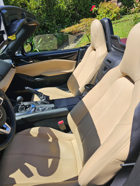

quelques photos de ma "Sakura"

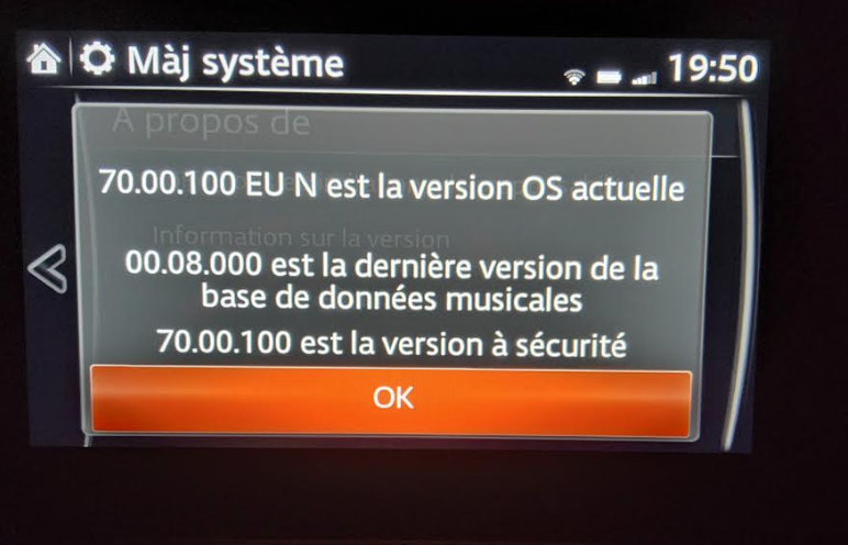

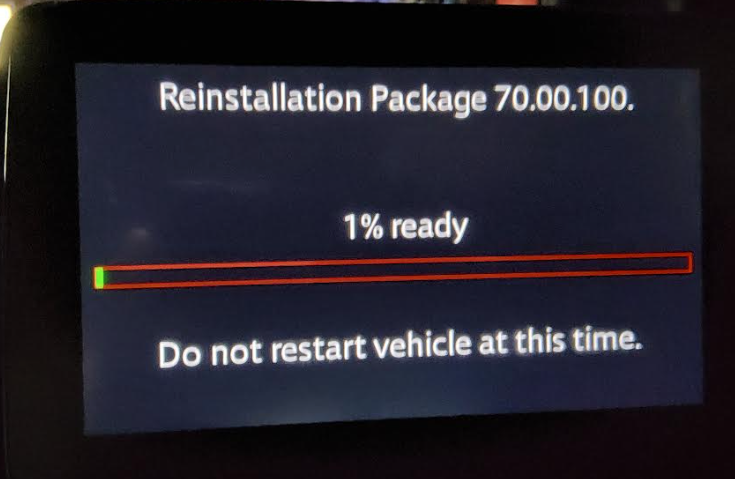

Commande du module Android/Carplay reçu.
Ce soir mise à jour du logiciel (une heure...)
Edit: Ok, suis passé de 59 à 70, pas vu que la dernière version est 74...correction tout à l’heure (nota bene : bien lire tout les post de ce forum)

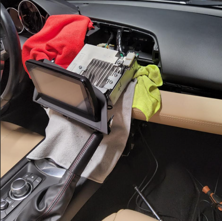

On progresse, passé en 74, et module android en place.
Même pas peur (en fait hyper inquiet, que du platoc, çà craque de tout coté, et pourtant rien de cassé:
et çà marche:
Par contre l'écran n'est plus tactile sous android :(
Probablement une solution dans le forum.
