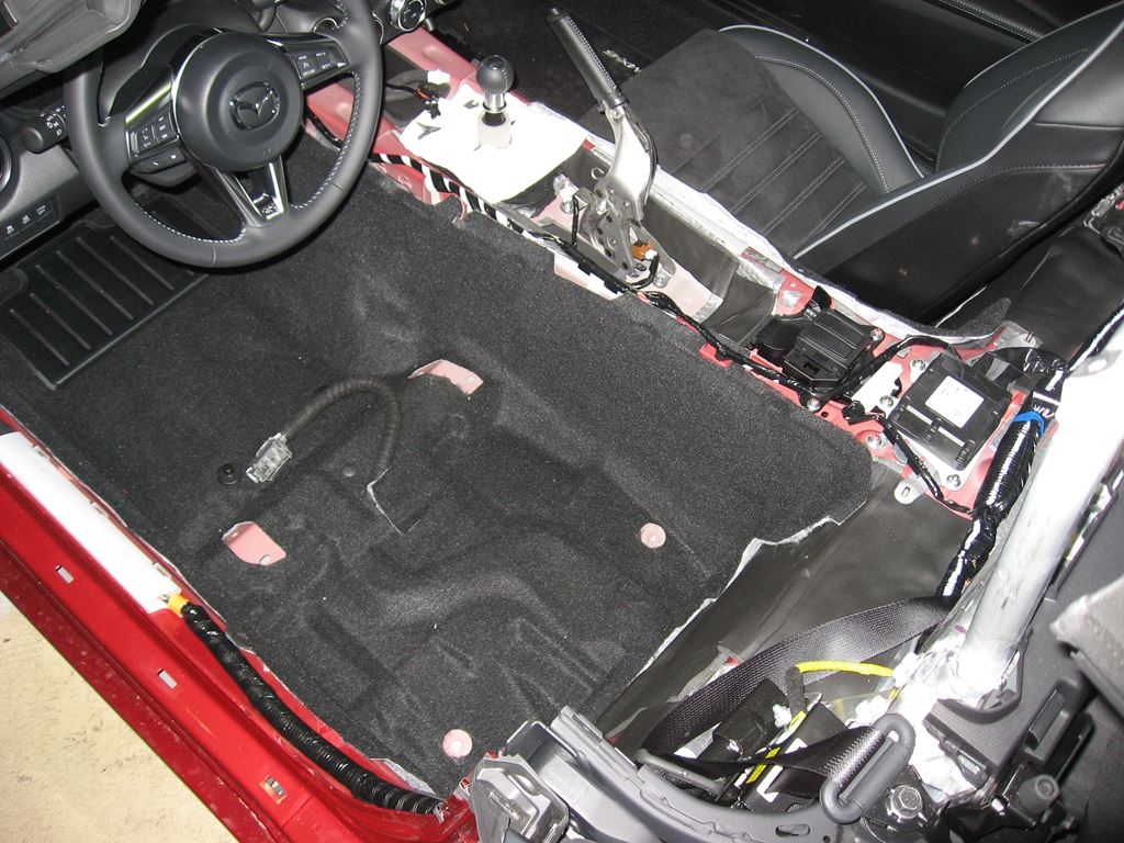

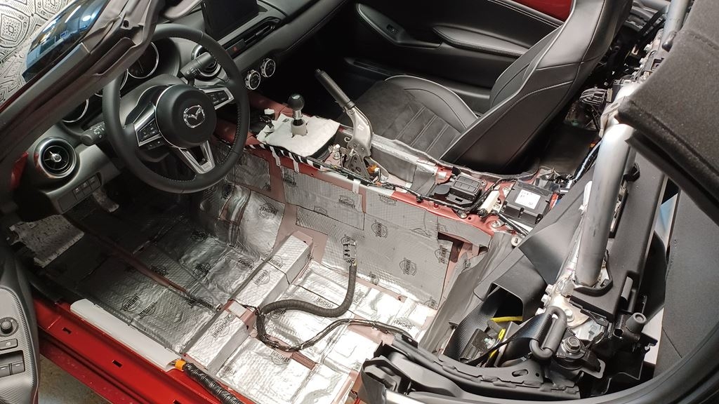

Bon pour le coup j'ai déposé les sièges:

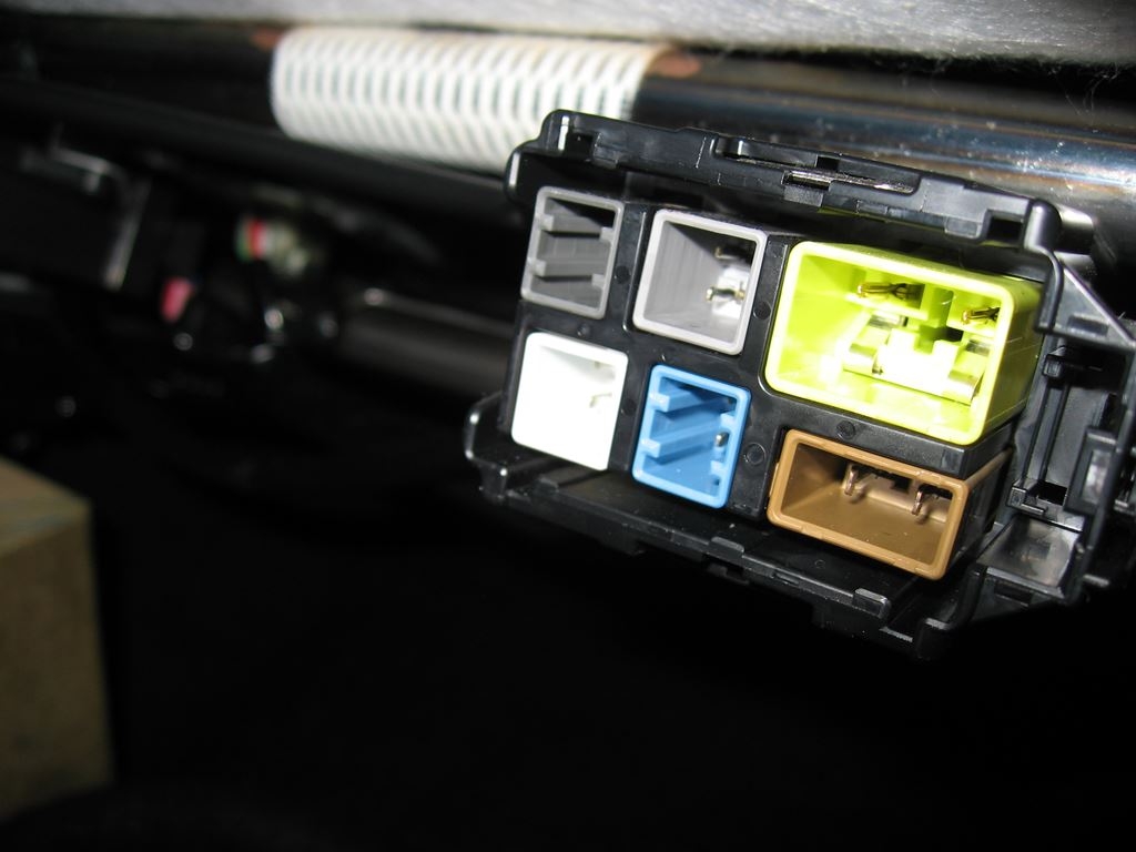

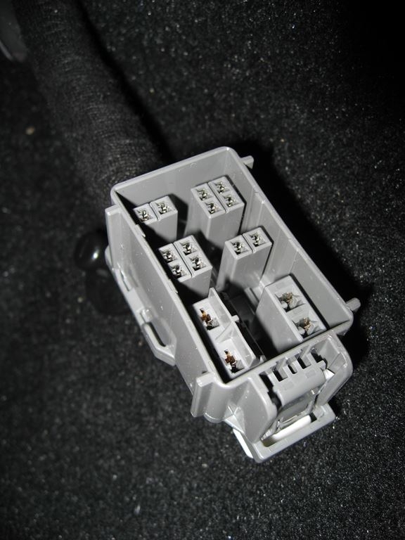

Tout d'abord j'ai débranché la batterie et attendu une bonne demi heure avant de déconnecter les alimentations des nappes chauffantes et des airbags.

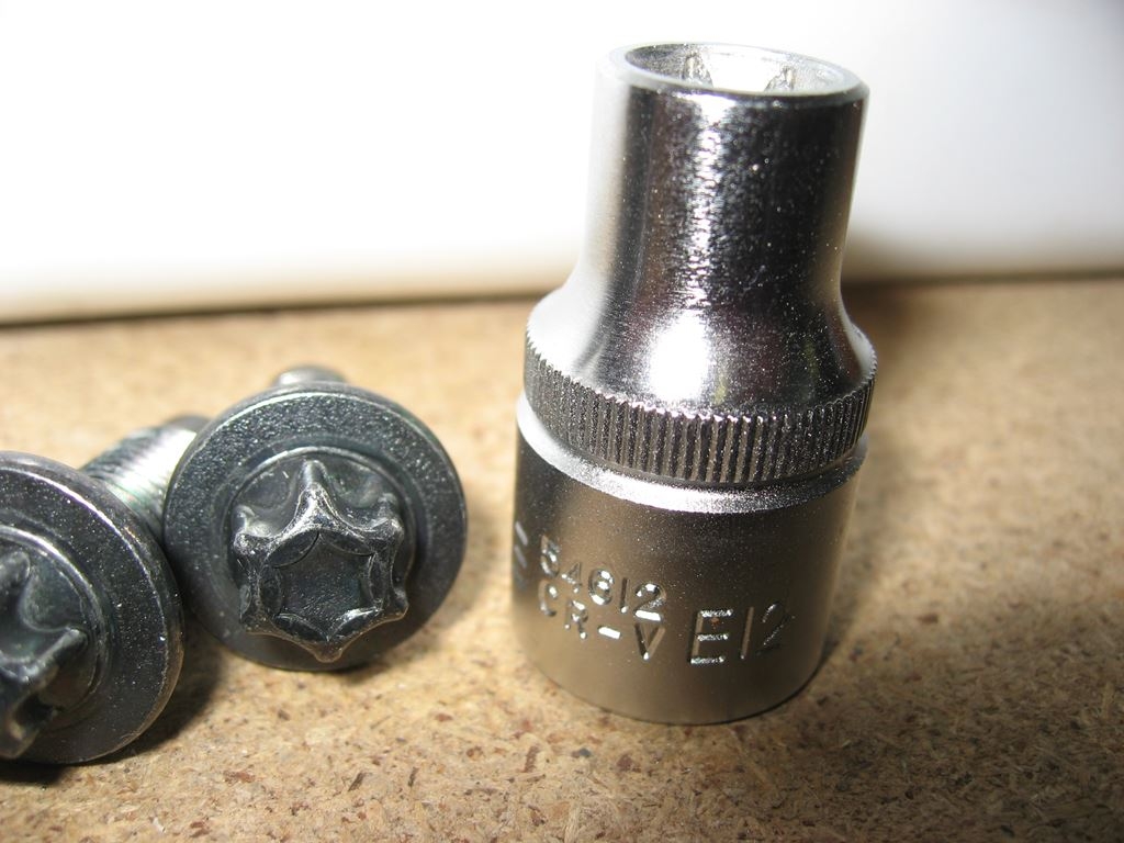

Les sièges sont fixés par 4 vis torx male (douille CR-V E12):

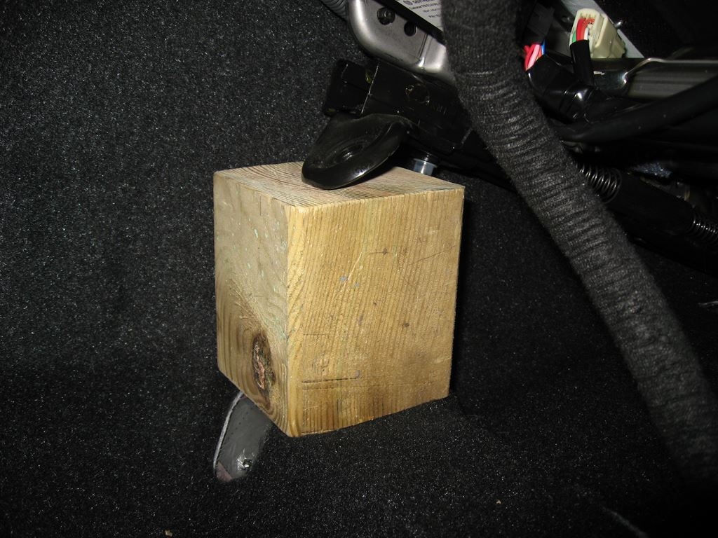

Une cale posée sous une patte de siège permet d'accéder (un peu) plus confortablement à la connexion électrique:
Message Publié : Sam 4 Mars 2023, 18:55
Message(s) : 1208
Localisation : là haut
Modèle : 2022

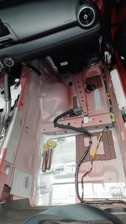

Pour le coup il y a bien plus de place :lol:
Bon vous vous doutez bien que je me suis pas embêté à déposer les sièges pour le fun :ttt:

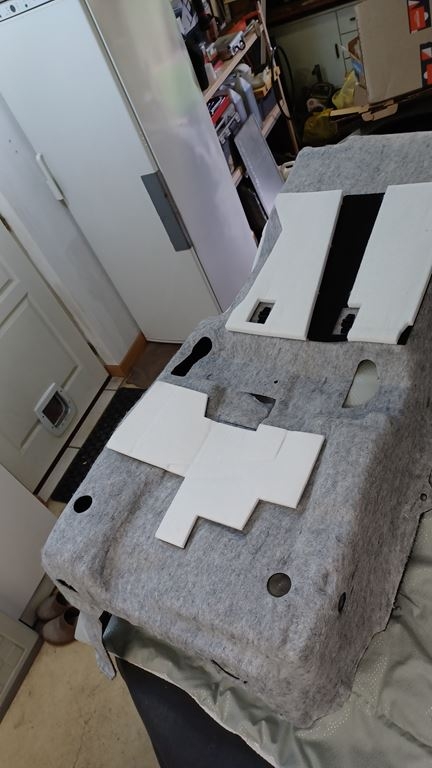

Le tapis est d'une seule forme et s'enlève par côté "conducteur / passager" ce qui est une bonne chose:
L'isolant phonique très minimaliste:
Avec un peu de courage :jaime:

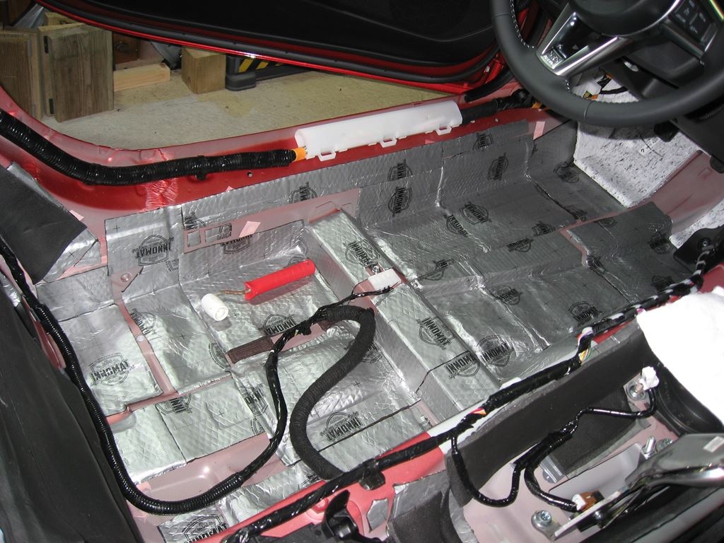

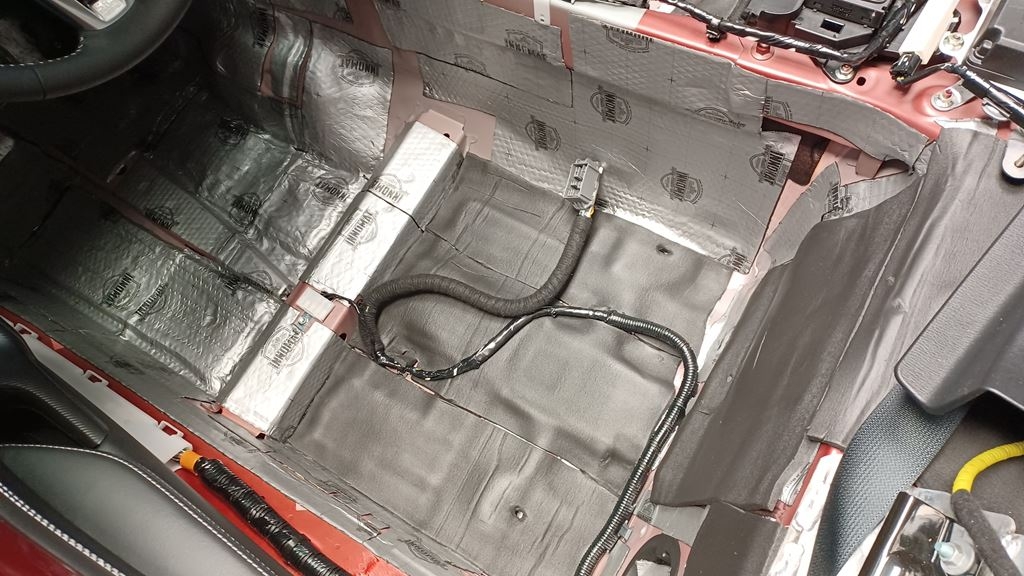

Après collage des masses j'ai ajouté de la mousse de 10mm pour parfaire le travail:
Tout se repose sans soucis et même avec les 10 mm de surépaisseur :woo:
le côté passager n'est pas plus compliqué à aborder:
Je pense qu' avec ça la miata devrait être un poil plus insonorisée! :tantpis:
J'isole actuellement les passages de roues (tôles carrosserie et les pare-boues) et après j'arrête :cyp:
