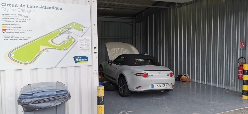

Petit retour sur ma dernière sortie piste avec la MX5. Toujours sur Fay de bretagne.
La piste était humide le matin de la nuit, et malgré tout, la tenue de route et surtout le roulis sont grandement diminué grâce eux barre Eibach!
J'hésite même à passer l'arriere en mode hard car l'avant est très précis mais l'arrière glisse un poil, peut être que les pneus neuf n'ont pas aidés mais j'ai l'ESP qui s'est lancé quelques fois alors que la dernière session ca ne s'est quasiment pas lancé sauf sur une erreur de ma part :tantpis:

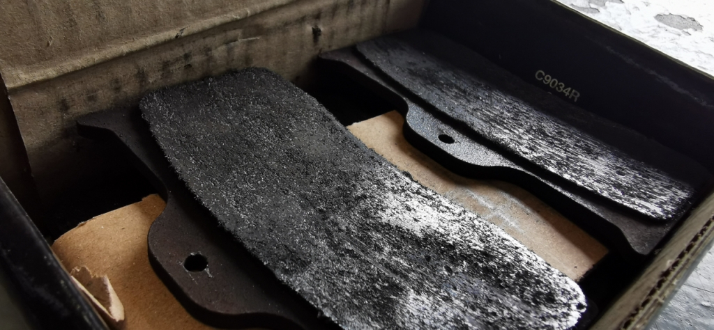

Par contre le gros point noir de la journée fut les plaquettes Wilwood :evil:
Globalement j'ai fait moins de 5000kms avec les BP10 fournis dont 300kms de piste (1 journée et demi)
J'ai attaqué la journée avec environ 50% d'usure sur les plaquettes, je savais que ca tiendrait pas beaucoup après la journée.. Mais finalement après 3 sessions... Plus de garniture (1mm) et biensur j'avais prévu de nouvelles plaquettes que j'ai oublié à la maison :boxe:
J'avais vu que les plaquettes étaient aussi résistantes que du beurre, et sur la dernière session de 15/20kms j'ai quasi 3mm de plaquette qui ont fondu.. bref, heureusement que la maison était pas trop loin, donc petit aller-retour avec un pote pour aller récupérer les DS2500 qu'on a changé en 15 min, vraiment pratique le montage sur les Wilwood :faim:
J'ai profité de la pause du midi pour roder tranquillement les plaquettes et la première session de l'après midi était très light pour tester également.
Et franchement, les Wilwood freinaient fort même à froid mais les DS2500, sont vraiment au dessus, pour avoir le même niveau de freinage, j'appuie environ 40% moins fort sur la pédale :o
Du coup, les plaquettes ont laissé quelques traces :ptdr:

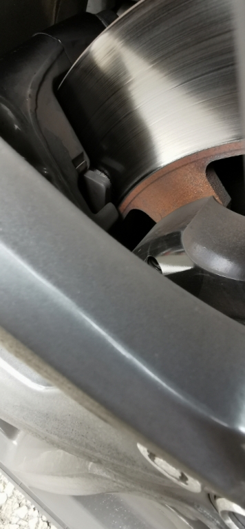

Et suite au montage de la ligne BBR, ca touchait légèrement sur les barres de renfort inférieur. J'ai juste changé le silentbloc par un modèle Powerflex (EXH022) un peu plus court et plus de soucis de vibrations!!
La saison se termine et vivement l'an prochain pour retourner lui dégourdir les roues et tester d'autres pistes si l'occasion se présente :bave:

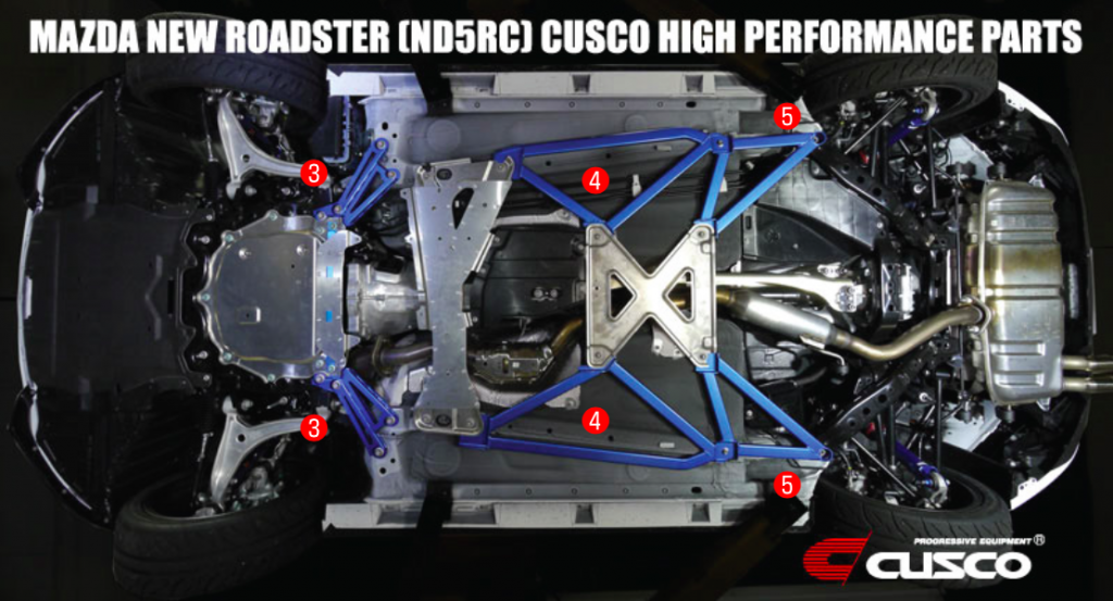

Du coup je viens de commander les barres de renfort inférieur, avant, centrale et arrière sur Nengun. J'ai hésité avec les barres Mazdaspeed mais le tarif d'américain m'a un peu soulé :aie: (environ 500€ en option chez Mazda au japon, et le double sur les shop américain ou même sur IL Motorsport sans compter la douane et la livraison...)
Le gros plus des barres Cusco, c'est que cela concerve les renforts d'origine et donc cela m'évite de devoir protéger les zones à nues quand on les enlèves :faim:
Voila à quoi cela ressemblera une fois posé

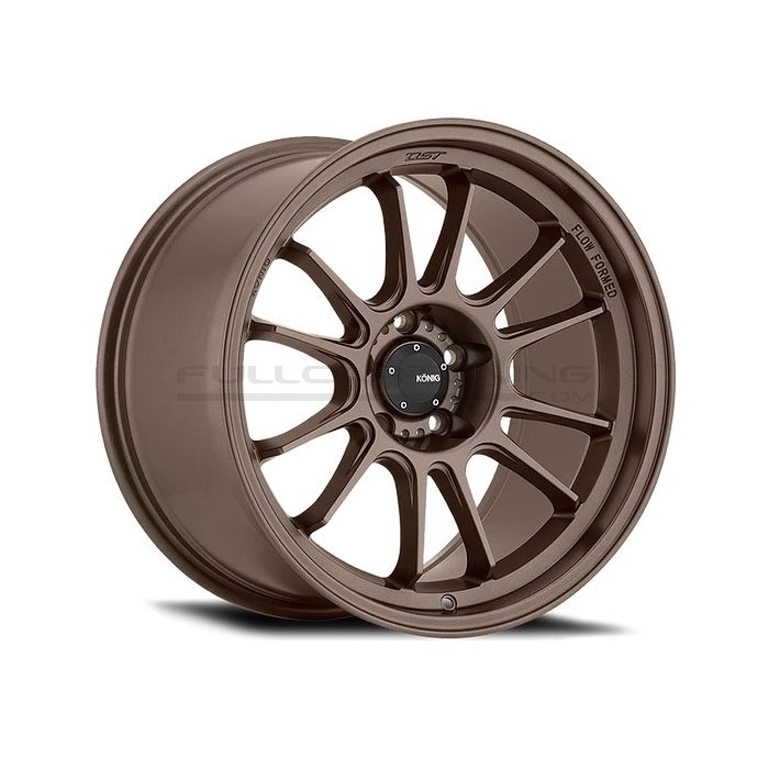

Et je vais aussi devoir me mettre en chasse de jantes 17" un poil plus large, pour passer en pneu plus large et mi slick, de ce que j'ai vu un peu partout, il me faudrait du 17x8 avec un ET45 et je pourrais passer en 235/40/17 et cela ne devrais pas frotter malgré le rabaissement.
Faut que je trouves mon bonheur, j'ai pas envie de mettre des jantes en mousse vu qu'elles seront dédiées pour la piste :cubitus:
Les Konig Hypergram sont "classique" sur ND, et les prix sont correct je trouve, à voir si je trouve d'autres modèles qui me plairaient :faim:
