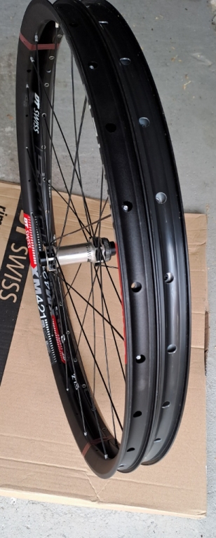

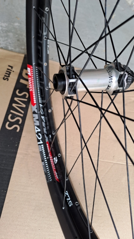

Je fais du vélo, vtt principalement et un peu de route gravel. Je monte mes vélos et actuellement un en cours de montage.
Bref. J'ai aussi beaucoup de roues en vélo, que je switch suivant le terrain ou si c'est gras ou pas. D'une roue à l'autre j'ai des écarts de masse dû aux différents pneus, différentes jantes, différents rayons, différents moyeux.
Je peux vous affirmer que je ressents énormément un écart de 100gr sur un pneu ou sur une jante, c'est impressionnant. Sur un moyeu en revanche, même si on gagne 100gr, le ressenti n'est pas là. Car cette masse a beau être sur la roue mais au centre, l'écart d'inertie se fait beaucoup moins ressentir.
Mes paires de roues sont assez chères, beaucoup de DT Swiss. Chez DT, il y a plusieurs gammes forcément plus où moins rigides et légères.
Là je viens de convertir une version moyenne gamme avec une jante haut de gamme. Le gain est de 100gr sur la jante. Elle n'est pas aussi bien équipée en rayons et moyeux que d'autres roues que j'ai chez eux, mais pourtant en faisant cette manipulation, j'arrive à avoir 2 paires de jante avec le même filing.
Ci dessous, étape de changement de jante, je dérayone et rerayone au fur et à mesure sur la nouvelle jante. Forcément il faut choisir une jante compatible si on veut concerver les mêmes rayons, là j'ai 1mm d'écart au rayon et c'était limite pour faire la tension. Si jamais je dois les retendre à l'avenir, je n'ai plus de marges, je serai obligé de changer les rayons, encore un budget... j'en profiterai pour monter des rayons plats :)

Hehe c'est original (mais malin) comme méthode de rayonnage, faut vraiment avoir la même hauteur de jante. Je monte aussi tous mes vélos mais j'ai laché l'affaire sur le montage de roues, ça me prend toujours des plombes pour un résultat jamais satisfaisant :D
En tout cas sur le vélo c'est clair que les masses en rotation on les sent vraiment bien, d'ailleurs c'est le meilleur investissement à faire pour améliorer sa machine. Avec nos mimix j'ai l'impression que c'est plutôt les suspensions :D

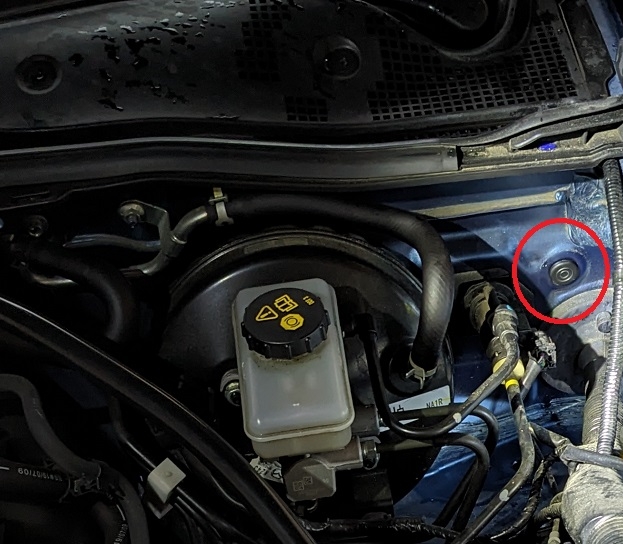

En ce dimanche j'ai pris le temps de poser le "Sound Tube Delete" de chez SPS, le lien ici:
https://sps-motorsportshop.com/shop/en/ ... it-mx-5-nd.
Super qualité, ça fait pièce d'origine, sans logo.
Rien de bien compliqué, 20 minutes pour moi qui suis un manche à 2 mains gauches.
Il faut tirer très fort sur la partie reliée à la paroi habitacle, attention aux doigts !
Attention à ne pas perdre les 2 écrous des colliers au démontage. Il vaut mieux les monter sur la nouvelle durite avant de l'insérer car sinon après c'est la galère pour les serrer.

Tu nous diras si ça change quelque chose, enfin ça doit être vraiment pas grand chose. Peut-être que tu peux le voir sur la conso.

Simple et efficace le kit SPS :bien:

Je ne pense pas que ça apporte un changement mesurable effectivement.
Ça permet de supprimer proprement le sound tube inutile.
J'attends un filtre k&N, le week-end prochain je vire ce qui est en amont du filtre comme tu l'avais fait.
J'ai l'impression que ça sera pas aussi simple.
