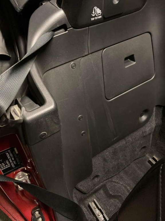

Je profite de quelques week-ends sans bouger et des conditions pourries dans mon coin (gris, froid et brouillards givrants) pour une bonne première résolution : un coup de propre dans ReMix
Et y'en avait bien besoin, malgré le fait de l'avoir fait au complet il y a juste un mois :aie:
Quelle élégance, cette dégoulinade d'eau sale côté passager :aie: :vomi:
Aspirateur / Plastiques / Cuirs :bien:
Extérieur la semaine prochaine, histoire de commencer les sorties 2024 d'un bon pied :D

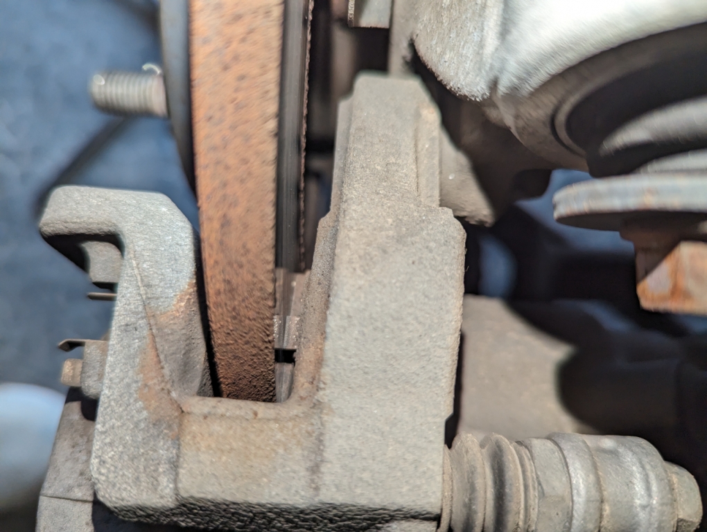

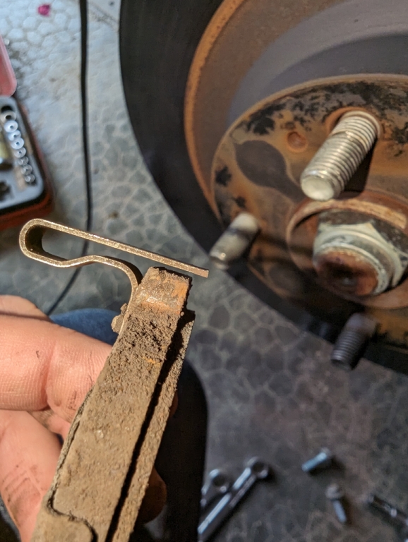

Bon, ben à 113 000km.... les plaquettes arrière de Remix sont totalement mortes :aie: .... à l'intérieur seulement, et plus côté droit :x
J'avais parfois depuis la fin de l'AG un bruit de frottement, pas tout le temps, qui partait, qui revenait.
Plaquettes extérieures encore bien garnies :jap:
Donc avec l'expérience de l'avant (1 à 2mm d'usure d'écart entre l'intérieur et l'extérieur), j'avais donc encore bien de la marge... :ttt: :ttt: que nenni!!
L'intérieur droit est mort, et c'est le clip qui doit toucher, très occasionnellement :o :cyp:
Ca a été une galère, à avancer la voiture 10cm par 10cm, pour arriver à faire des photos de l'intérieur :oops:
Bon ben elle va rester au garage le temps d'avoir de nouvelles plaquettes :roll:
Et heureusement que j'ai quasi pas roulé depuis...

Message Publié : Sam 17 Fév 2024, 21:51
Message(s) : 1719
Localisation : Seine et Marne
:hello: Antoine,
Même mésaventure lors de la sortie franco suisse de cette année.
Apparition d'un sifflement irrégulier, j'avais bien cru à un caillou coincé mais que nini, c'était bien le témoin d'usure de la plaquette de frein AR D !

Ah ben oui, c'est ce que je vois, sur la photo que j'ai galéré à faire :oops:

Message Publié : Dim 18 Fév 2024, 08:08
Message(s) : 4651
Localisation : Nord Isère
L'usure des plaquettes, c'est vraiment la loterie.
Je n'arrive pas à trouver de généralités :tantpis: cela dépend vraiment de beaucoup de facteurs (voiture, type de conduite, nombre de passagers réguliers, routes empruntées, etc...).
Le problème c'est que pour contrôler les épaisseurs de chaque plaquette, les espaces sont parfois restreints et difficile d'accès pour bien estimer ce qu'il reste :sic:
L'essentiel c'est de l'avoir vu avant qu'il ne soit vraiment trop tard et 113 000 pour des plaquettes AR, c'est plus que bien.
