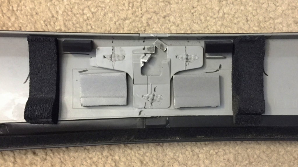

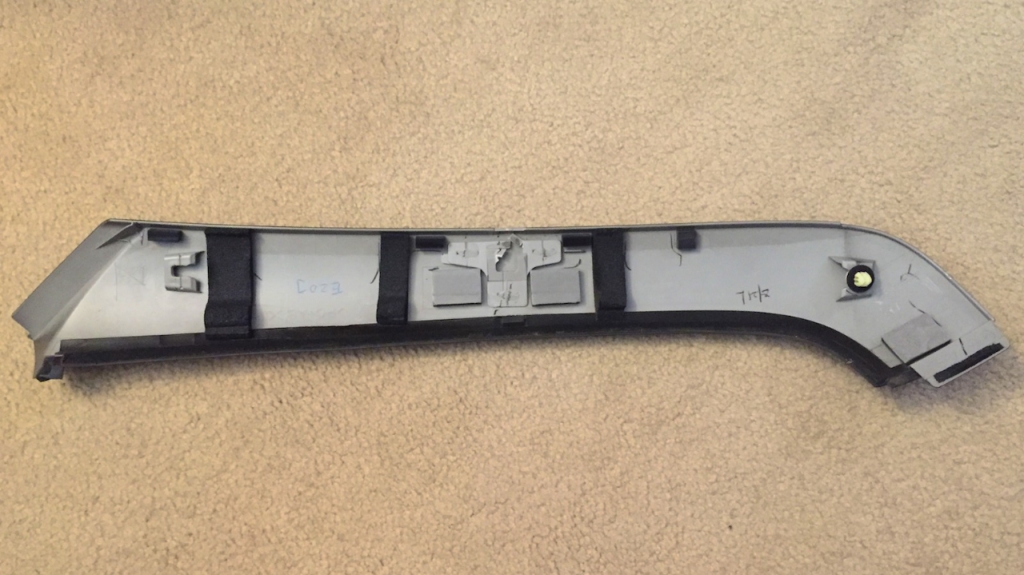

Message Publié : Mar 16 Juin 2020, 05:40
Message(s) : 2289
Voici où sont placés les 3 points de fixation qui cassent de peur, 9 fois sur 10 au démontage.
L'adhésif seul (décollé/recollé) ne suffira plus à maintenir correctement les montants.
Si les montants ne sont pas remplacés, c'est cuit. :aie:
Les garnitures neuves :
