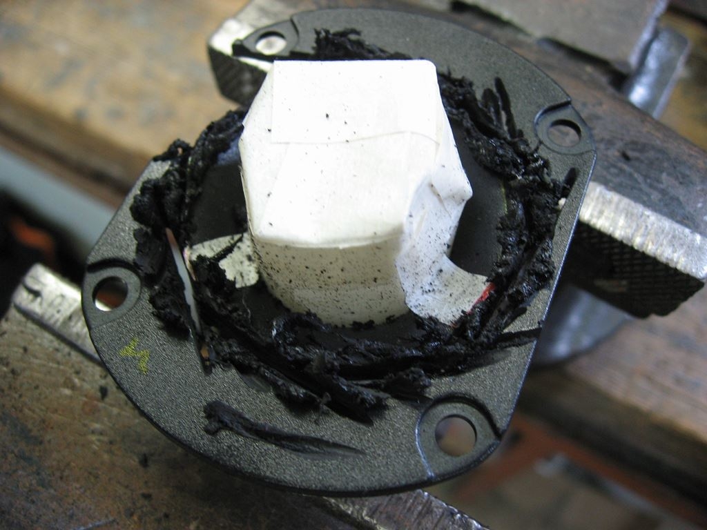

Donc aujourd'hui j'ai démonté ma japonaise (que d'un côté) :aie:

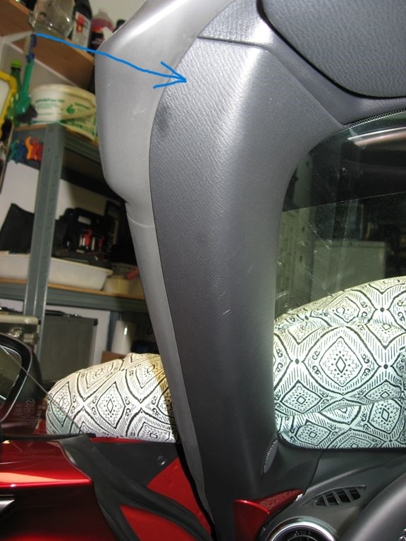

Pour commencer, dépose du montant de parebrise: il suffit de tirer vers soi par le haut et ça vient tout seul - vous remarquerez au passage la magnifique flèche bleue :lol:

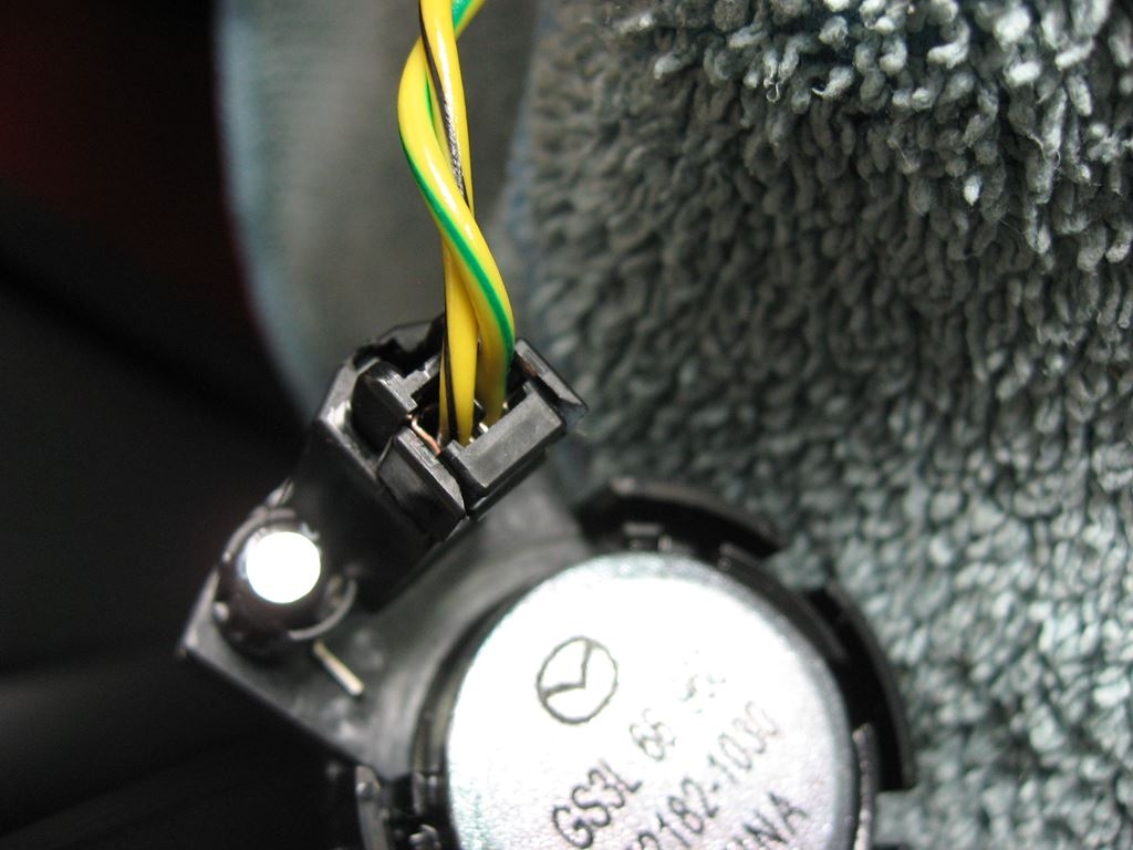

Une fois tiré le montant vers soi il faut dégager la connexion du tweeter à l'aide d'un petit tournevis plat:

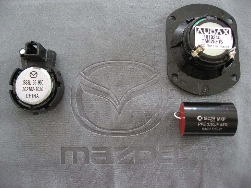

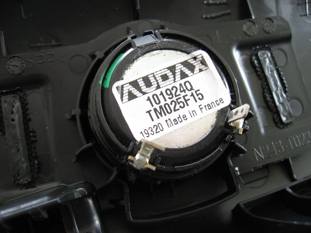

Une petite vue pour comparer la différence de taille du condo monté d'origine et celui qui va prendre place avec le tweeter AUDAX:

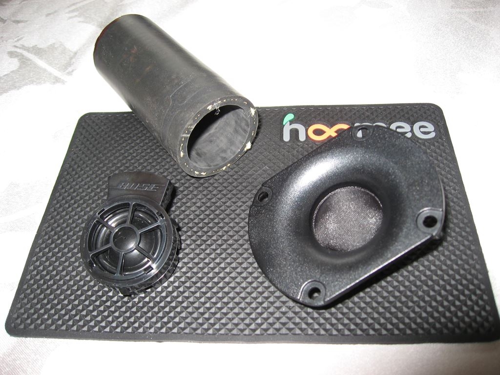

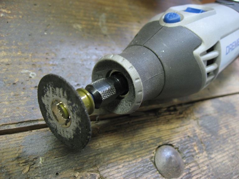

J'ai préparé la découpe à 38mm à l'aide d'un bout de durite:

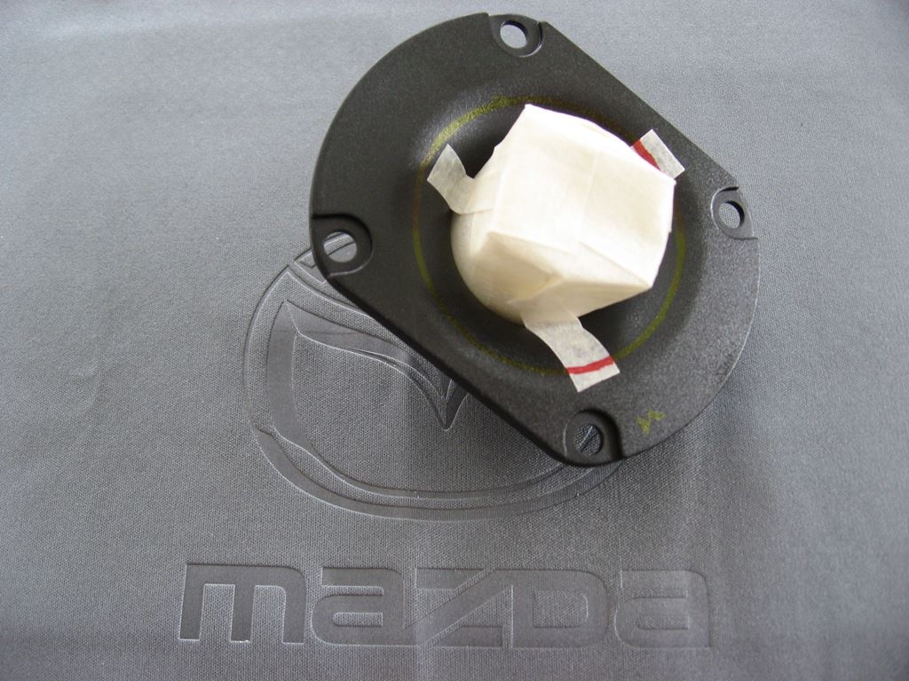

Ne voulant pas décoller le tweeter de son dôme je lui ai confectionné une capote pour le protéger des poussières de plastique los de la découpe
Cet outils permet une découpe chirurgicale :jaime:
:aie: :aie: :aie: :aie: :aie: :aie: :aie:
Cet outils permet de rattraper le carnage :ptdr:
Ouf! l'honneur est sauf :cyp:

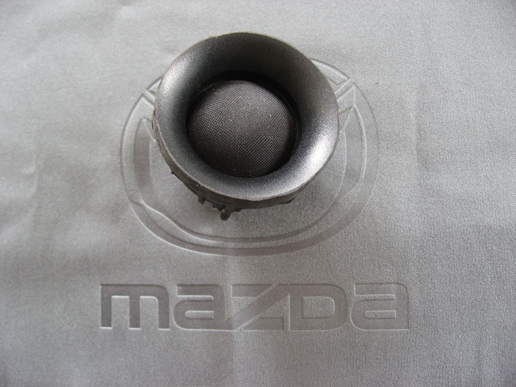

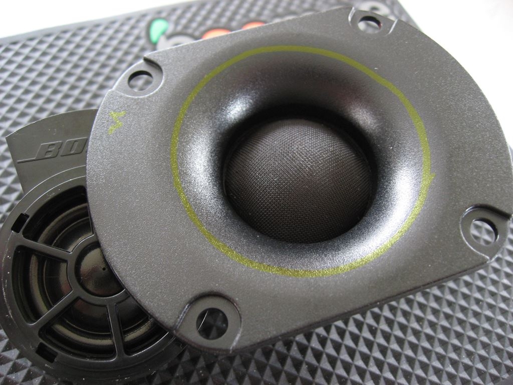

Le new tweeter prend place sans problème

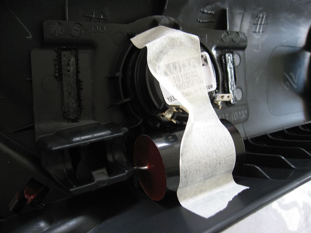

Essai de mise en place avec le condo
La suite plus tard, mais pour info j'ai réalisé le branchement est le résultat est ... :?:

françois17 a écrit :
... Une petite vue pour comparer la différence de taille du condo monté d'origine et celui qui va prendre place avec le tweeter AUDAX:
630 volts ! :etonne:
Qui peut le plus peut le moins :ricane:

Alors est-ce que ça vaut le coup et coût? Pour moi OUI!
J'ai testé avec du jazz, de la bonne sic des années 80/90, et aussi de l'instrumental (batterie, cordes mais pas piano - trop difficile à bien reproduire en caraudio).
En laissant un côté d'origine et un côté upgradé et en jouant avec le gauche/droite et tout devant, voilà ce que j'entend (véhicule en statique):
:arrow: côté upgrade: des aigües bien définis, des voix distinctes et équilibrées avec des médiums bien présents, j'entend le grattage sur les instruments à cordes et même les reprises de respiration des chanteurs.
:arrow: côté origine Bose: l'impression que les voix sortent d'un tube, c'est brouillon et trop "mou", les médiums prennent le dessus et jamais cette impression de son bien défini et clair.
