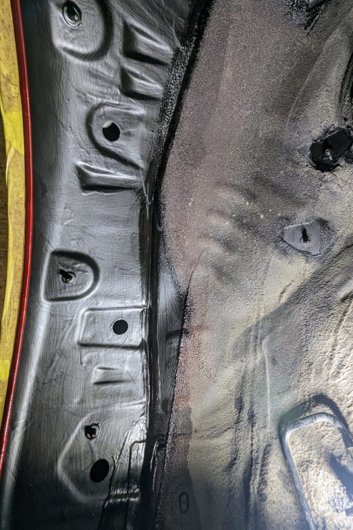

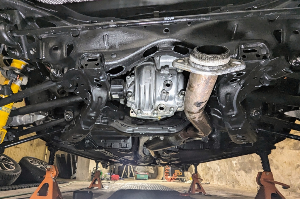

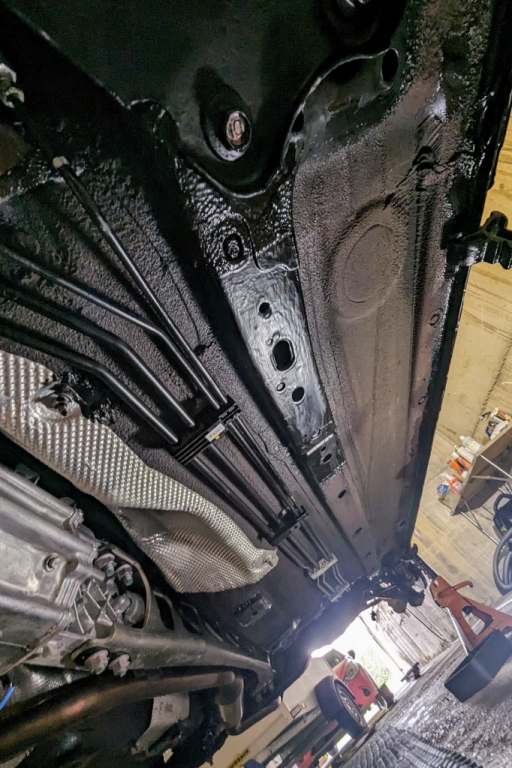

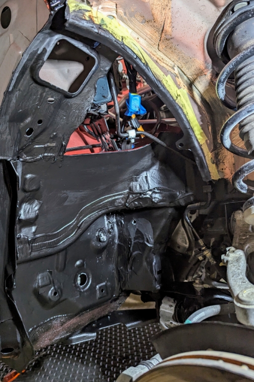

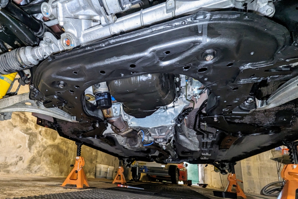

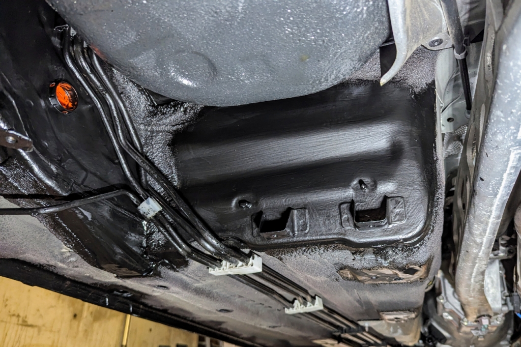

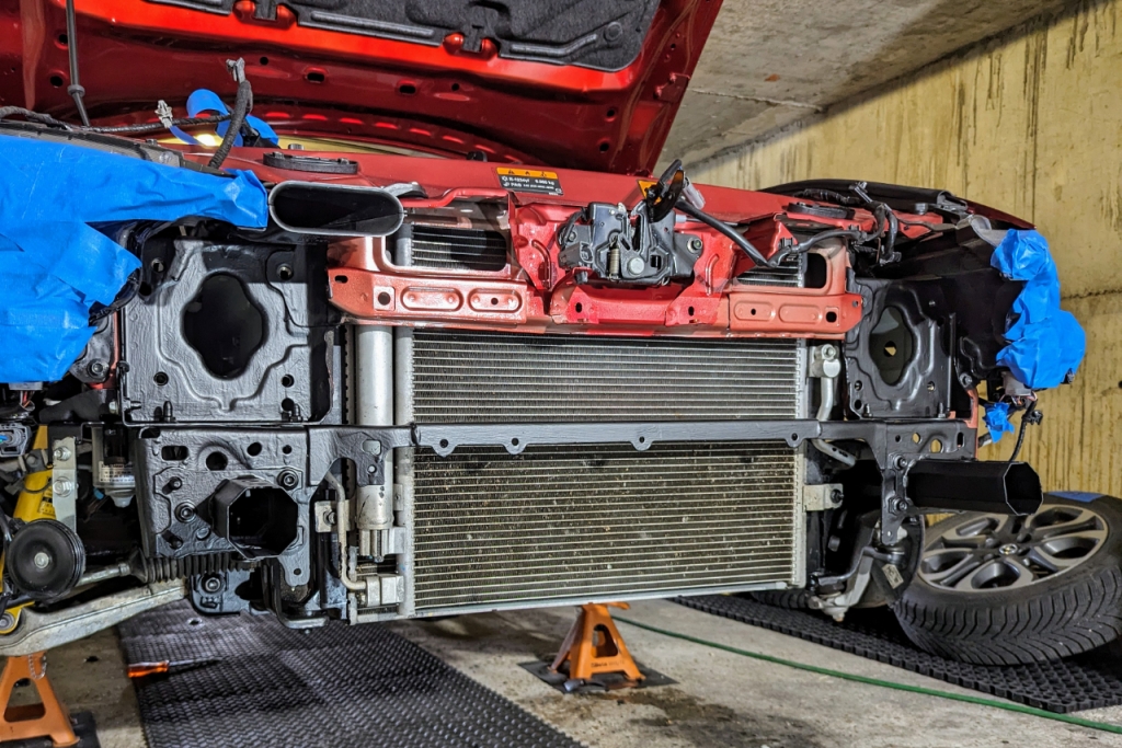

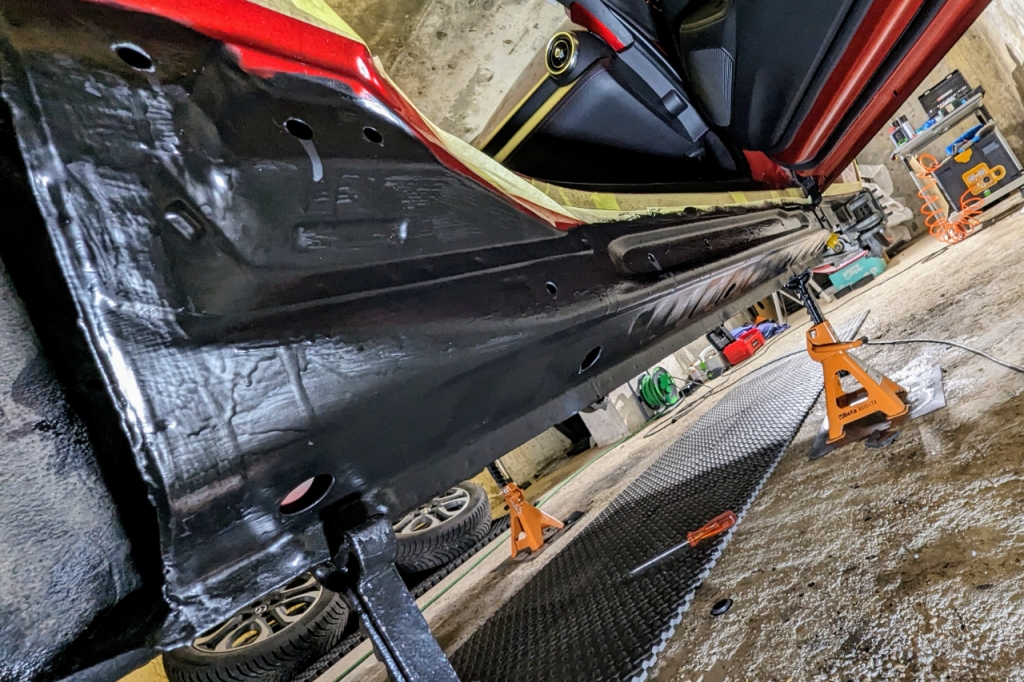

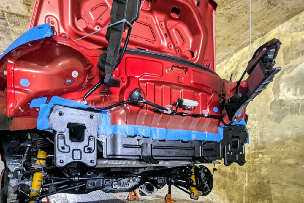

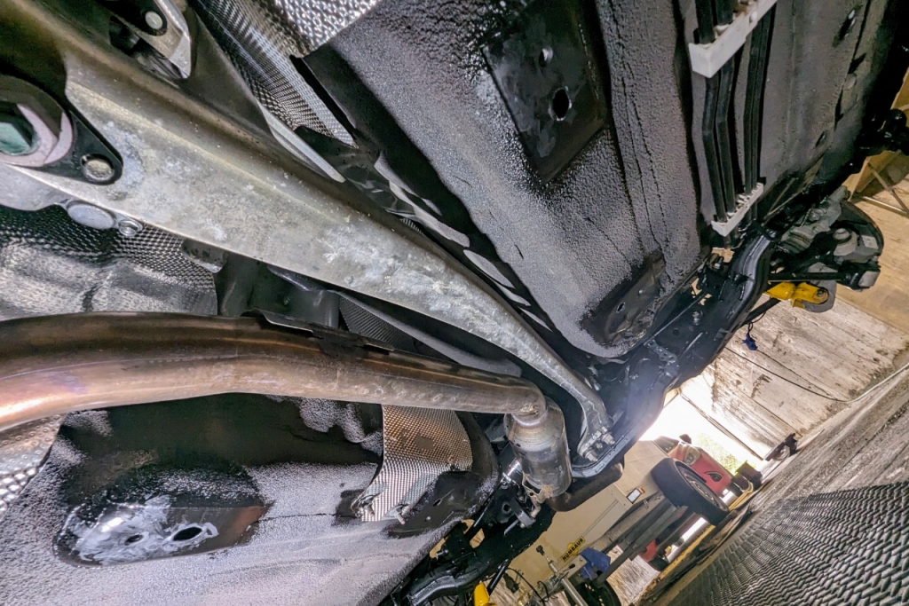

J'ai attaqué hier la phase de remontage et je voulais vous montrer un peu la seconde partie du travail.
Ainsi, j'ai passé 3 couches d'Hammerite (légèrement dilué avec le diluant spécial Hammerite), pour avoir des couches pas trop épaisses mais malgré tout bien recouvrant. Puis passage de la cire corps creux.
Bilan des produits :
- 4 Bombes de Rustol 400 ml, environ 500 ml en pot au pinceau.
- 2.0 l d'Hammerite au pinceau.
- 7 Bombes de cire corps creux de 500 ml. (Cavity Wax SikaGard 6250s de chez Sika).
J'ai donc traité, les longerons AV et AR et les zones d'appuis des renforts de sécurité AV et AR (les renforts également) et un peu la tôle de fond de coffre, les deux berceaux AV et AR, les passages de roue AV et AR, les bas de caisses, les zones d'appuis du croisillon central et du Y à l'avant ainsi que la zone d'appuis des renforts de châssis MazdaSpeed (pour rappel, retrait d'un peu de blaxon pour les positionner) et quelques zones de tôles apparentes vers l'arrière (prolongation du longeron et probablement une tôle derrière et en contrebas des sièges). Voilà, j'espère qu'elle est partie pour 30 ans...
Enfin, je pensais pouvoir installer certaines pièces avant Spa, mais le colis est bloqué en douane avec Fedex depuis 10 J, incompréhensible, si cela arrive avant de partir à Spa je serai déjà bien content... Tant pis, j'aurais voulu essayer ça sur circuit mais l'essentiel c'est que ça arrive. Ca me permettra, à minima, d'appréhender les effets du remplacement des huiles de boîte et pont et finalement c'est l'essentiel.

Encore beaucoup de taff. Ça n'a pas du être facile sur chandelle.
ND 184 blue éternal Image
Message Publié : Dim 12 Mai 2024, 18:16
Message(s) : 4783
Localisation : Nord Isère
C'est vrai qu'il faut se contorsionner un peu et allongé par terre ce n’est pas toujours ce qu’il y a de plus confortable, trouver des idées pour passer le pinceau et arriver à accéder à certaines parties, gérer la lumière pour bien voir ce qu'on fait.
C'est dans l'ensemble long, je dirai que rien que pour l'Hammerite cela m'a pris une quinzaine d'heures de travail. Mais j’ai pris mon temps pour faire ça calmement et ça va pas trop mal finalement.
