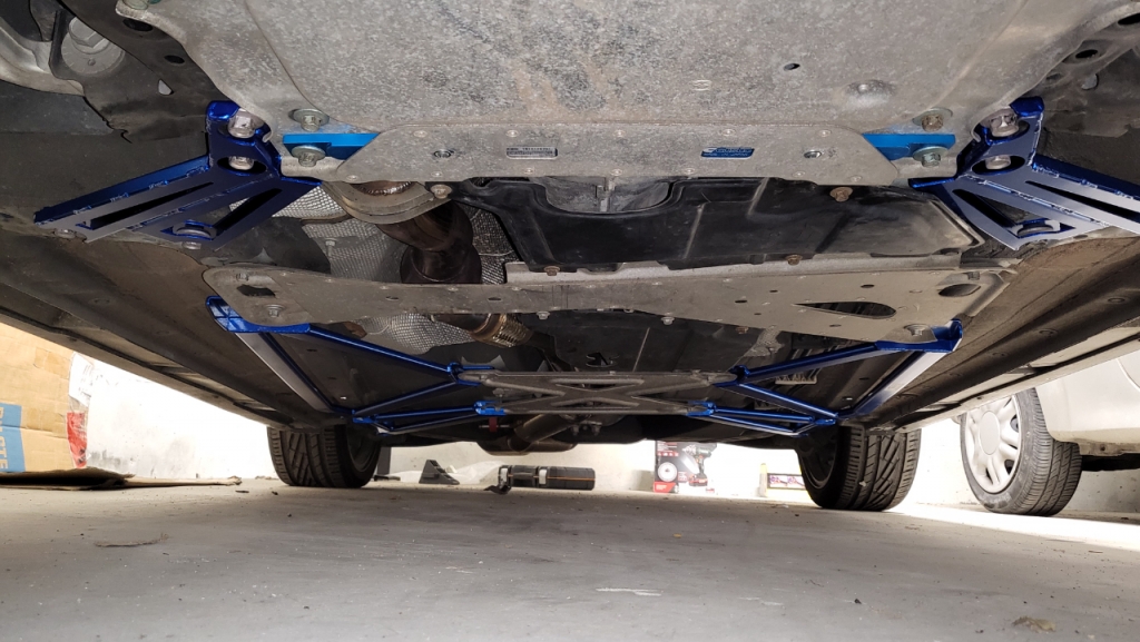

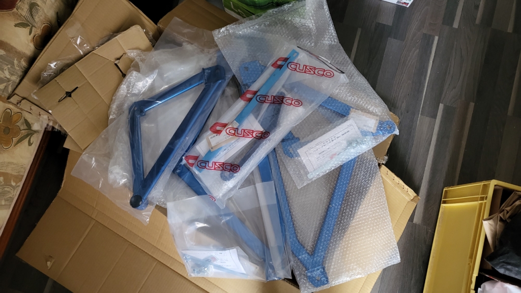

Ca y est, mes barres sont arrivées (il y a déjà presque 1 mois :aie: )

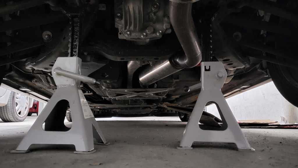

J'ai monté tout ca le week end dernier, le plus long a été de lever correctement la MX5 avec mon cric roulant un peu trop haut.. :cyp:
Du coup, une petite calle sous une roue et hop, ca passe :oui:
Le montage est vraiment simple, la notice est en japonnais, mais avec les photos expliquent très bien comment faire. Il y a un endroit ou il manque un pas de vis, et un adaptateur est inclus avec la visserie (de 2 tailles en fonction si on met que l'arriere, le central ou les deux)
Il faut aussi etre équipé soit d'une boulonneuse, soit d'une clé dynamo, car les boulon de chassis en 17 sont bien serrés et ne se laissent pas faire... :cubitus:
Au dela de ca, ca se monte en 2h max sous la voiture, et surement en 1h avec un pont :geek:

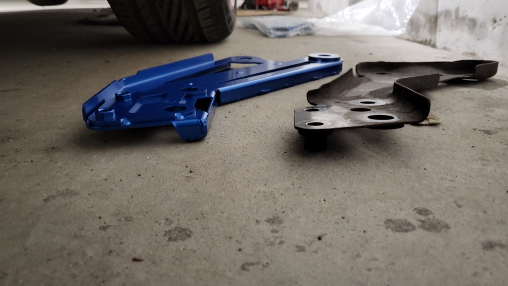

Ici on voit clairement la différence entre l'origine et le cusco, et le poids est vraiment différent! Cela donne une vrai impression de solidité :o
Un petite photo à l'arrache de tout ca :aie:

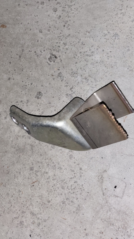

Et la petite surprise, c'est le support de la downpipe qui c'est cassé au niveau des soudures.. J'entendais des vibrations que je pensais lié à la ligne sur les barres centrale d'origine, et ba non :boxe:
Du coup j'ai enlever le support de la ligne sur la boite car plus utile et cela ne bouge pas du tout, et lors du montage on trouvait ca un peu trop rigide justement... Ca sera à surveiller par la suite, mais avec la plaque sous le moteur, ce n'est pas visible, ce qui explique que je ne l'ai pas vu avant :jap:

Vraiment pas mal les renforts :jaime:
Par hasard, tu les as pesé ?

Je ne les ai pas pesé, mais d'après le document de livraison, on est à 13 kg, 7kg pour le central, 4kg pour le front et 2kg pour l'arrière. ce n'est pas déconnant.

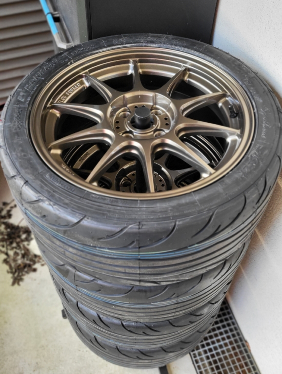

Et voila, les roulettes sont arrivées, et rangées au sec en attendant la prochaine sortie !
Donc c'est des Konig Dekagram en 17x 8 et des Nangkang NS2R en 235/40/17 :faim:
