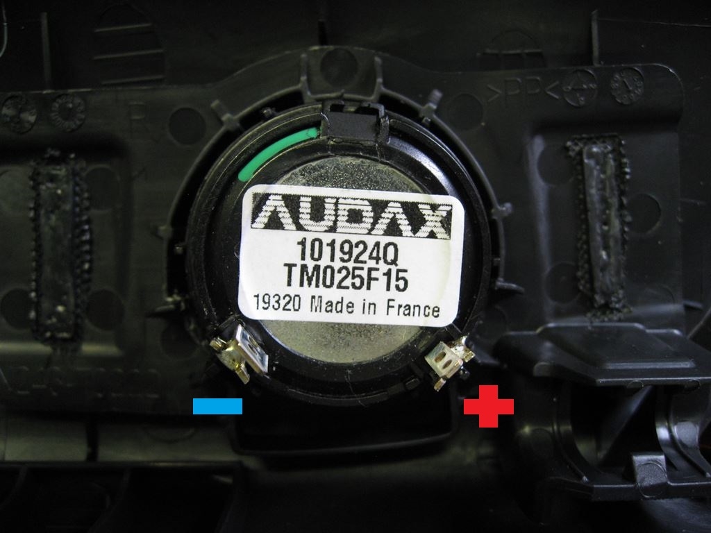

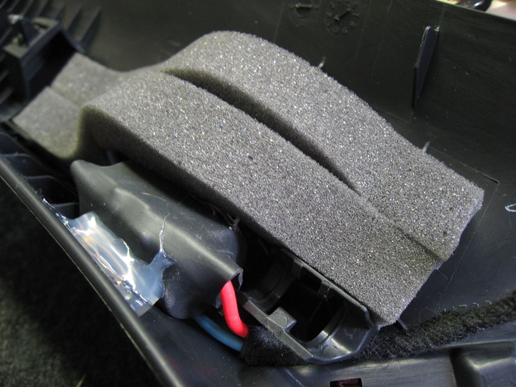

Aujourd'hui montages des 2 côtés, alors photos:
D'abord repérer la polarité des tweeter: par convention lorsque l'on regarde le bornier de face le "+" se trouve à droite.

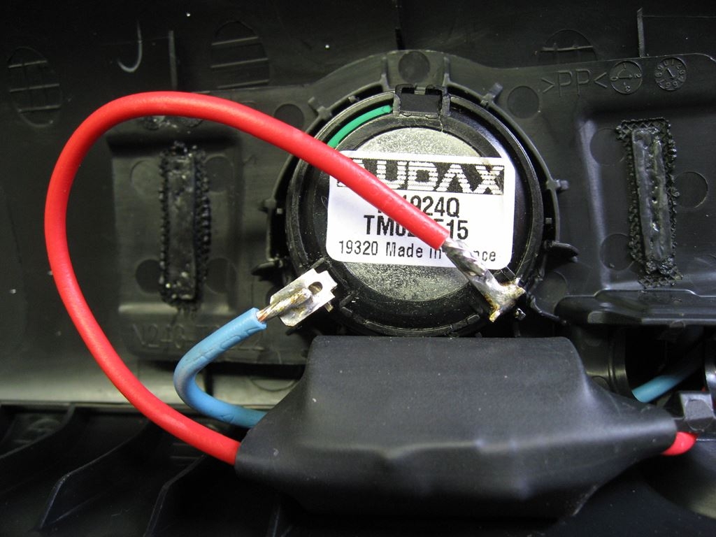

Mise en place du condo protégé par une gaine thermo et soudage des pattes à l'étain:

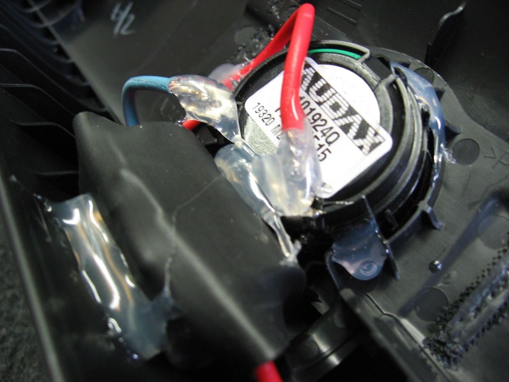

Collage du montage à la colle chaude, histoire que rien ne bouge (tweeter, condo et fils + isolation des contacts):

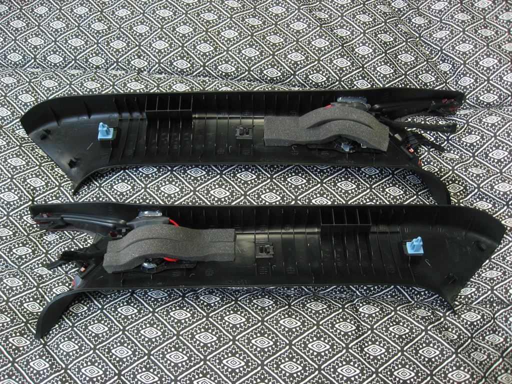

Ajout de mousse (joint de porte) histoire d'éviter les bruits par vibration sur le montant de pare brise:
Les 2 montants avant repose, prêt pour apprécier l'amélioration!
Ya plus qu'à! :blague: :blague: :blague:
