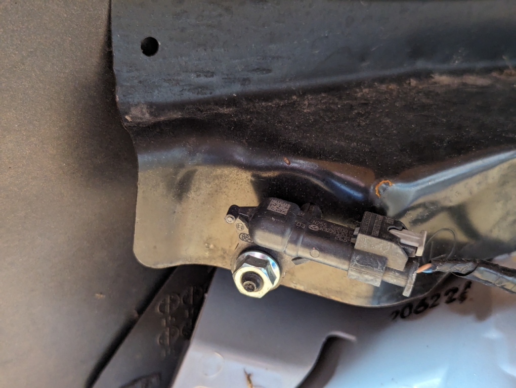

Il me restera encore des choses à faire quand je démonterai certaines parties. Je ne me suis pas occupé de la zone où les amortisseurs viennent se fixer, j'ai laissé pour m'en occuper quand je changerai les amortisseurs. J'ai également une tôle dans le pare-chocs avant où sont fixés les capteurs de déploiement du capot actif qui a un peu de rouille de surface et une lame en métal qui se fixe sur le berceau avant et qui vient dans le pare-chocs à traiter.
Mon colis du Japon arrive demain, donc trop tard pour installer ce que je veux, aucune envie de me précipiter. Une fois revenu de Spa, je démonte de nouveau le pare-chocs avant et je m'occupe de ces quelques pièces là. D'ailleurs je pense avoir une idée pour limiter les risques de déclenchement du capot actif.
Sur la photo ci-dessous, c'est un des capteurs, situé dans le pare-chocs, sur une barre au-dessus du niveau des DRL. Cela fait déclencher le capot actif si la tétine se casse. Elle se trouve relativement proche de cette barre en métal. On ne le voit pas sur la photo mais sous le capteur il y a une rondelle. J'ai envie de rajouter une rondelle et changer le boulon par un sans rondelle intégré ou extra plat, afin de reculer le capteur de la barre en métal et limiter le risque de déclenchement en cas de léger impact. Je n'ai pas le temps de tester cela aujourd'hui mais je me garde l'idée pour le retour de Spa. Il y a 6 capteurs au total.

Je n'ai pas eu le temps d'y réfléchir encore ( à l'étranger pour quelques mois) mais perso j aurai aimé remplacer les capteur par des résistances équivalentes (si jamais c'est le principe de fonctionnement en autotest au démarrage) car le simple fait de leurrer les verrins de capot ne désactive pas pour autant l'ensemble et n'empêche donc pas le système de se déclencher.
Pense tu qu'on puisse mesurer la résistance du capteur sans risque?

Normalement on doit pouvoir tester la résistance, au pire je vais regarder le prix d'un capteur au Japon et si c'est raisonnable je m'en colle un dans une prochaine commande et je testerai dessus. Le problème c'est que si le capteur n'est plus là, on peut toujours être emmerdé par une analyse du véhicule où l'on constate l'absence des capteurs. Ce qui reviens au shunt sur les prises des explosifs. Mon idée est un compromis pour éviter une déclenchement trop facile, cela ne reste qu'une idée.
