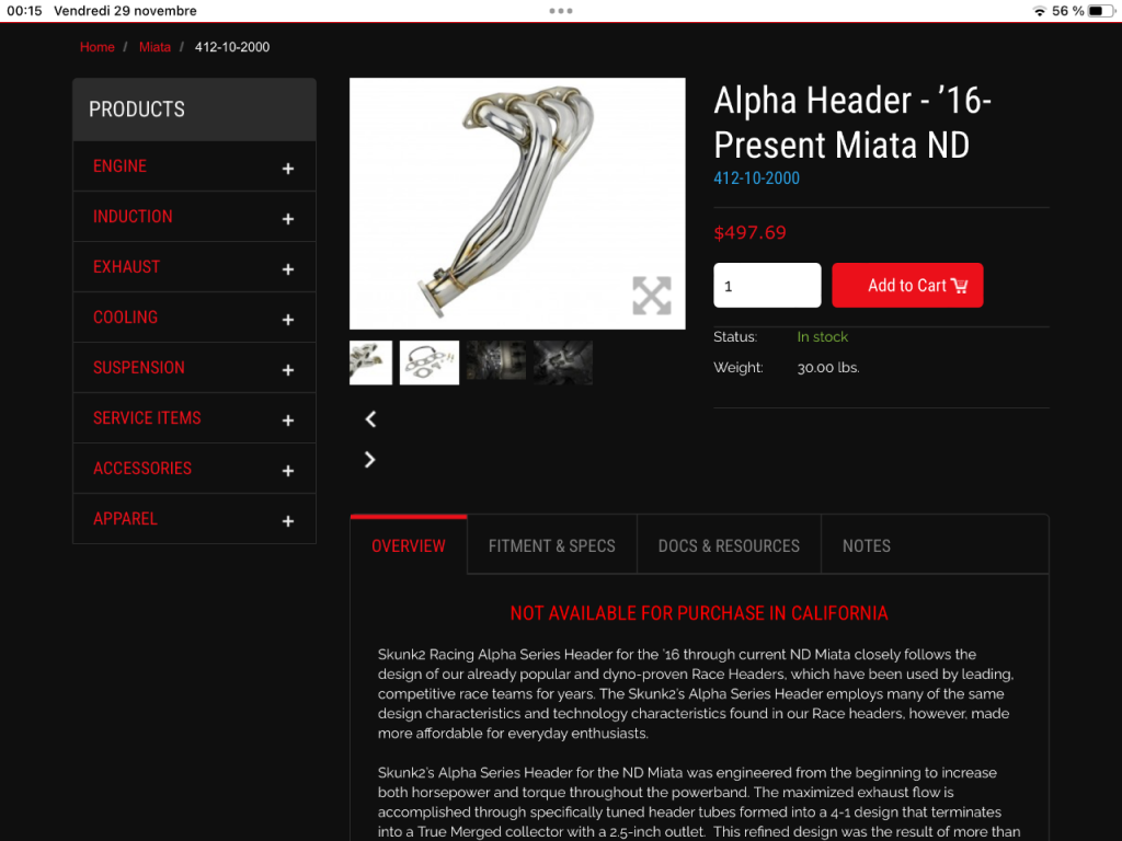

J’ai trouvé :
30 livres, cela ferait 13,6 kg :roll: cela me paraît lourd pour un collecteur inox, non ? … :roll:
Message Publié : Ven 29 Nov 2024, 00:34
Message(s) : 4644
Localisation : Nord Isère
6 Kg pour l'original ;)
On peut viser 3 kg environ pour un collecteur bien fait sans cata. Maxim work en double cata sport indique 3.5 kg. A confirmer mais l'ordre de grandeur est là

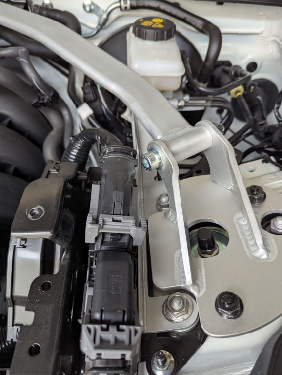

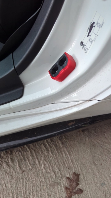

Le montage des door bushings n'est pas une révolution mais cela apporte clairement quelque chose de sensible au niveau rigidité de l ensemble caisse - portières. Probablement aucune différence d'un point de vue performance mais ça donne un bon feeling. Merci encore Oxonium et Aerogela pour le développement de ces petites pièces bien sympathiques à prix très serré.
J'ai également monté un renfort de maître cylindre de frein qui empêche la flexion très sensible de la cloison moteur même en cas d'appui modéré sur la pédale. Encore une fois c'est une modification axée sur le feeling a la conduite et c'est ce qui m'importe avant tout lorsque j'entreprends une amélioration.
Au delà de la valeur, on voit distinctement le bocal et le maitre cylindre bouger en appuyant sur la pédale ici:
Avec le renfort, ca ne bouge plus du tout.

Message Publié : Jeu 13 Fév 2025, 18:16
Message(s) : 22851
C'est pour le coup une très belle amélioration :oui:
Je retiens l'idée :faim:
Message Publié : Jeu 13 Fév 2025, 18:40
Message(s) : 4644
Impec tout ça !
Merci pour la vidéo sur la déformation du maitre cylindre, c'est sensible comme mouvement ! c'est clairement qqch qui m'intéresse et c'est vrai qu'on en trouve plus facilement pour les RHD.
Message Publié : Jeu 13 Fév 2025, 19:09
Message(s) : 597
Localisation : Tours (37)
Aerogela a écrit :
Impec tout ça !
Je cherchais également un modèle qui soit compatible avec ma barre Mazdaspeed. Il faut bien checker suivant chaque configuration.
