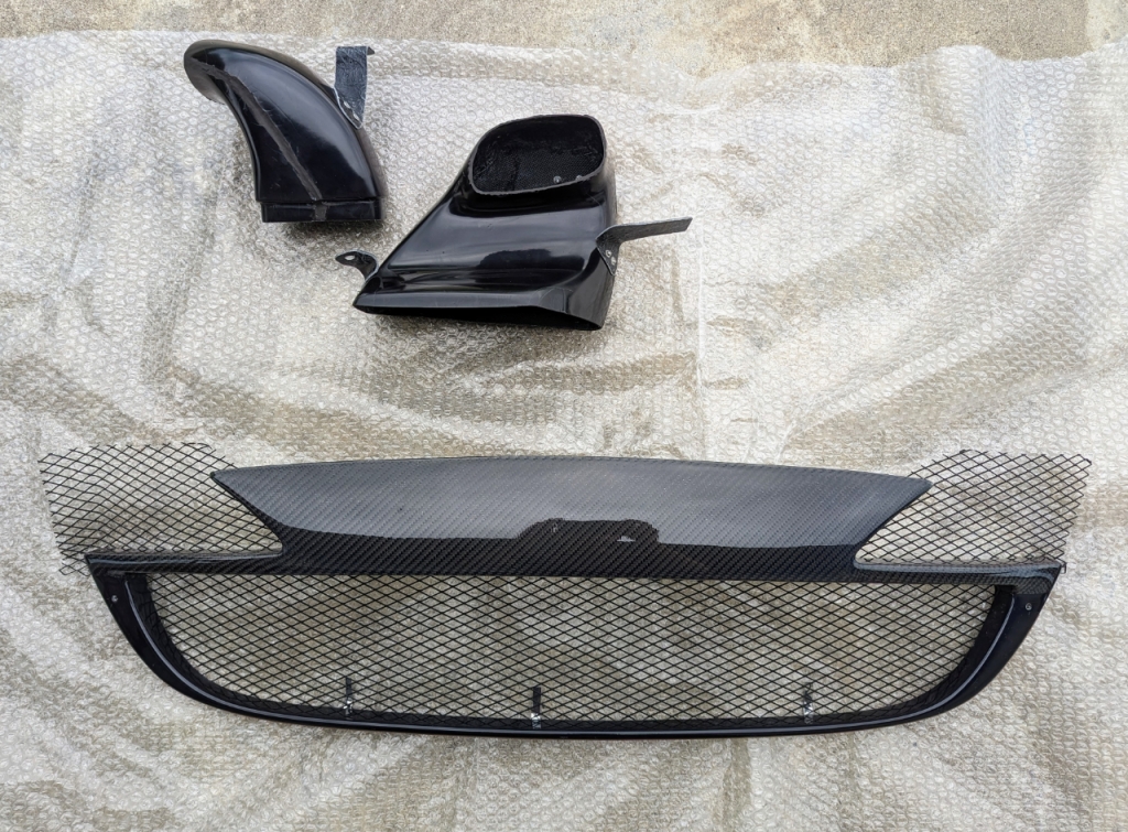

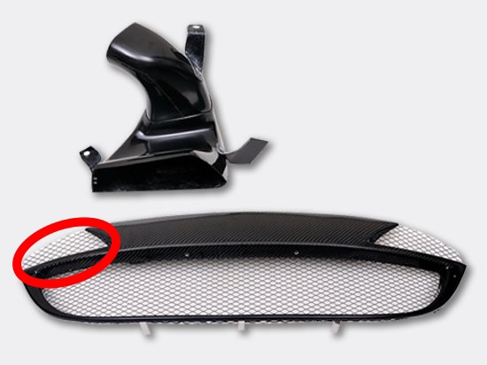

Pour en revenir au vif du sujet. J'ai commandé, l'admission direct de chez LegSport qui comprend le conduit d'air frais et la calandre que j'avais mis en photo en page 3. Je la remets ici.
J'ai craqué parce que c'est à mon sens le design de calandre le plus proche possible de l'origine, que la grille me fera une petite protection pour les cailloux.

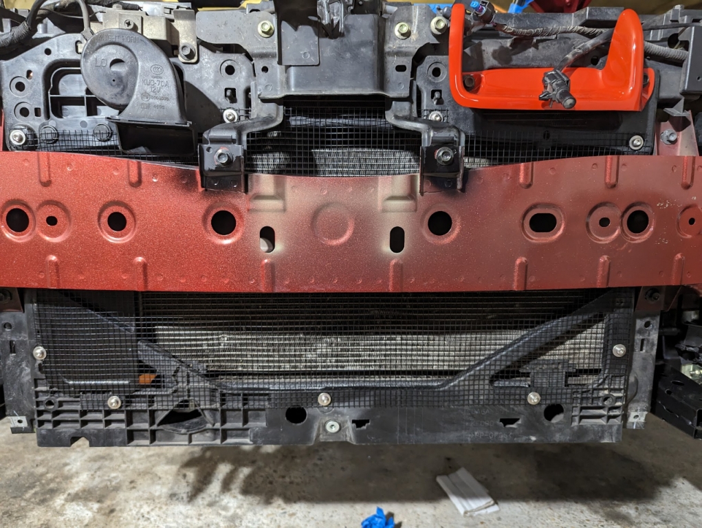

J'ai fait ça sur Yûko en insérant devant le radiateur une grille 1/4" et depuis l'été dernier, ça protège super bien. J'avais pris quelques gros cailloux et j'en ai même retrouvé un de 2 cm de diamètre bloqué sous le radiateur.
Une photo de ce que j'avais fait pour elle.

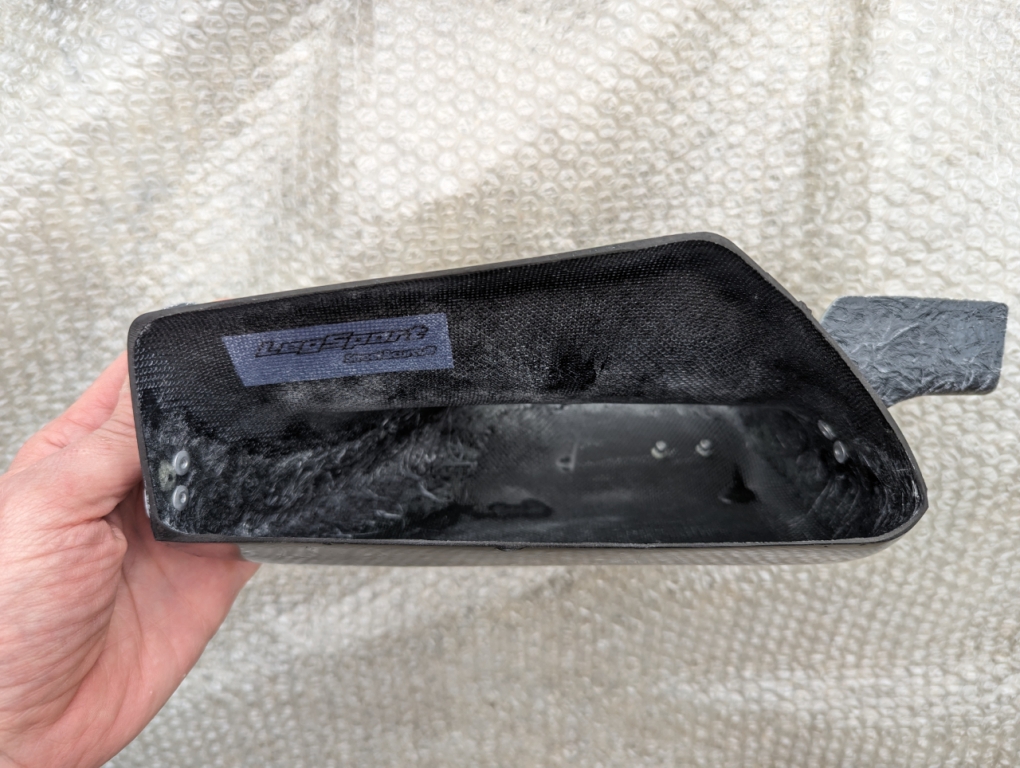

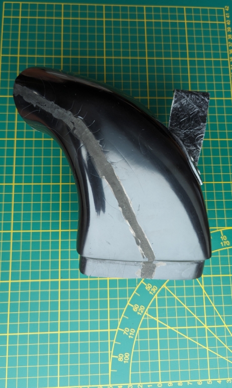

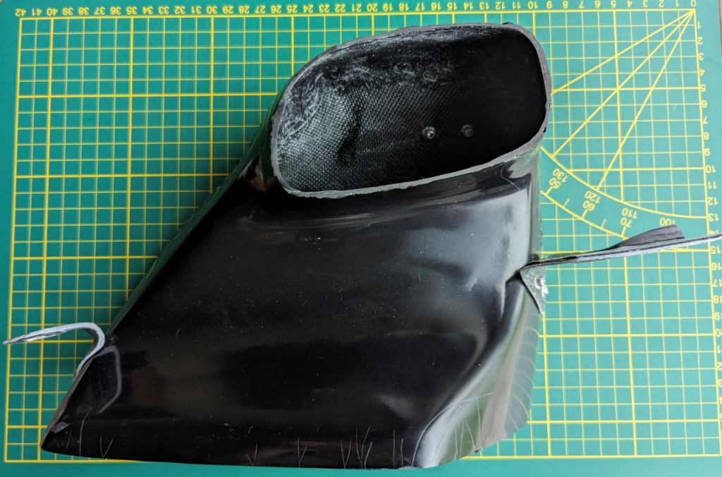

En photos les pièces que j'ai reçues. Je comprends un peu mieux les 100 000 JPY du tarif. Tout est en FRP et la calandre en Wet Carbon. J'ai vraiment le sentiment que c'est très artisanal comme production. Mon seul reproche c'est la finition de certaines pièces, est ce que je peux poncer légèrement ? Mettre une matière dessus pour faire un peu de finition ? Est-ce que je laisse parce qu'on s'en fou et que cela ne se voit pas ? Je ne sais pas. Vos avis et idées sont les bienvenues.
J'ai mesuré la masse des pièces. 438g pour la partie prise d'air, 232 g pour la petite partie de conduction et 566 g pour la calandre.

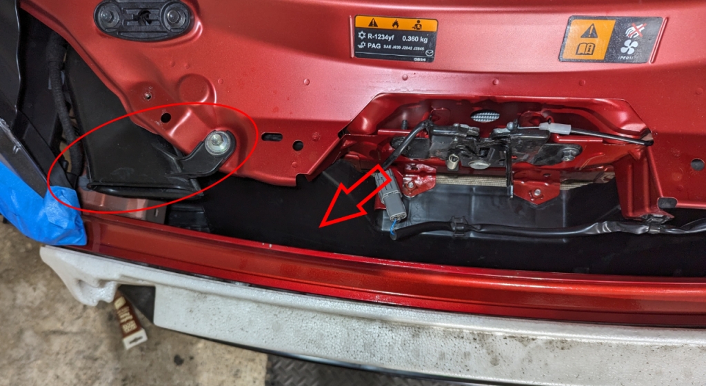

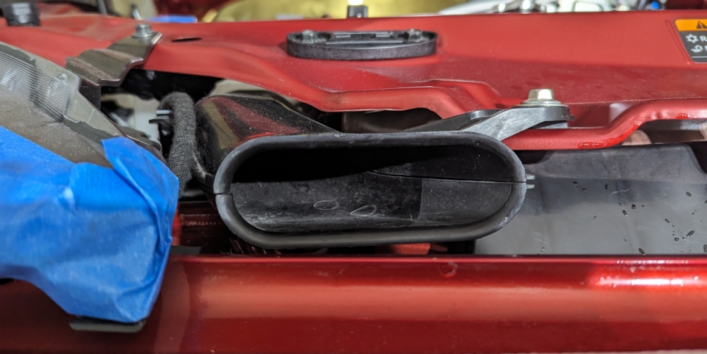

Concernant la taille de la prise d'air, je pense en revanche qu'on a là quelque chose de vraiment bien comparativement à l'entrée d'air d'origine qui mesure 11 cm x 4 cm soit 44 cm².
J'ai mesure les dimensions suivantes (22 cm x 7 cm x 11 cm) et j'ai calculé 165 cm² de surface d'entrée d'air. Je suis donc vraiment curieux de voir l'impact et le potentiel que cela peut donner quand je commencerai à m'attaquer au collecteur et au mapping.

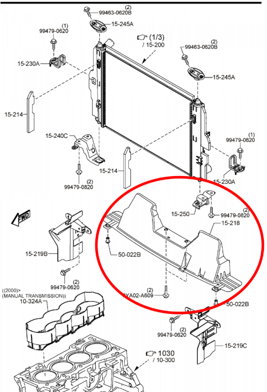

Maintenant le montage, va prendre du temps, donc hors de question de me lancer là-dedans avant Spa et je ne pense pas pouvoir le faire avant la soirée « tartes flambées ». Tout ce que je peux conclure c'est qu’au-delà du remplacement de la calandre, il va quand même y avoir un peu de découpe. En effet il va falloir découper une partie finale du tube de la prise d'air pour venir s'emboiter dedans et se fixer en lieu et place de l'origine, puis également découper une pièce qui est fixé derrière le renfort et devant le radiateur. Cette pièce sera systématiquement à découper, quel que soit la solution, à partir du moment où elle passe derrière le renfort, ça je ne le savais pas avant de démonter.
C'est la grosse pièce entourée en rouge que l'on voit également sur la photo suivante.

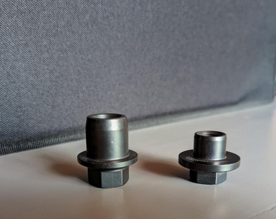

J'ai également commandé les écrous LegSport pour remplacer ceux d'origine qui tiennent les berceaux. La tétine va venir s'insérer entre le pas de vis et le vide du berceau pour le verrouiller plus et améliorer la rigidification de la liaison châssis vs berceaux. 6 petits boulons à l'arrière, 4 grands à l'avant. Le tout en SCM435. Le point qui va être intéressant c'est la paire d’écrous qui va venir en même temps se prendre dans le berceau et les grandes barres de renfort MazdaSpeed sous la voiture.
