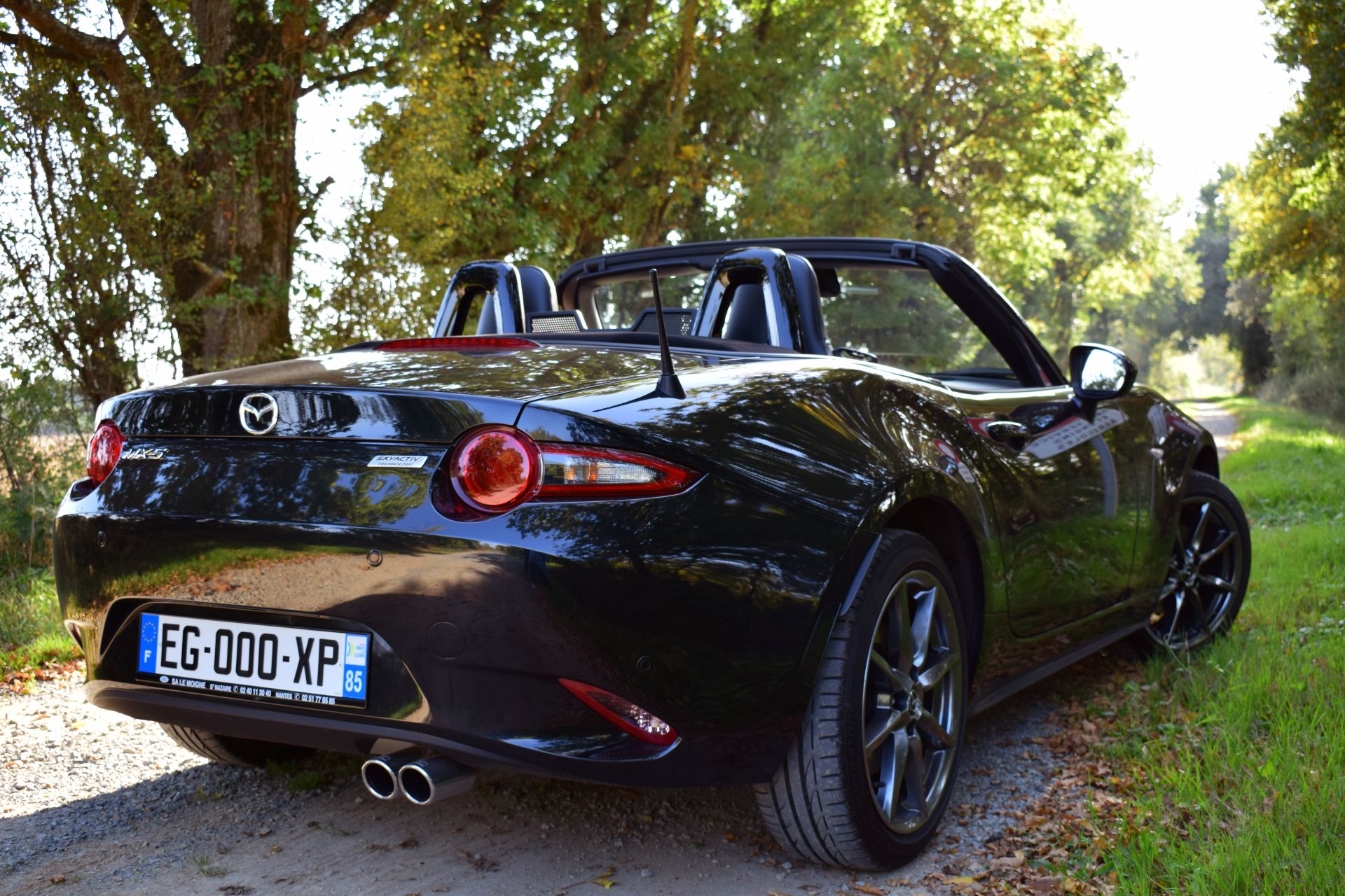

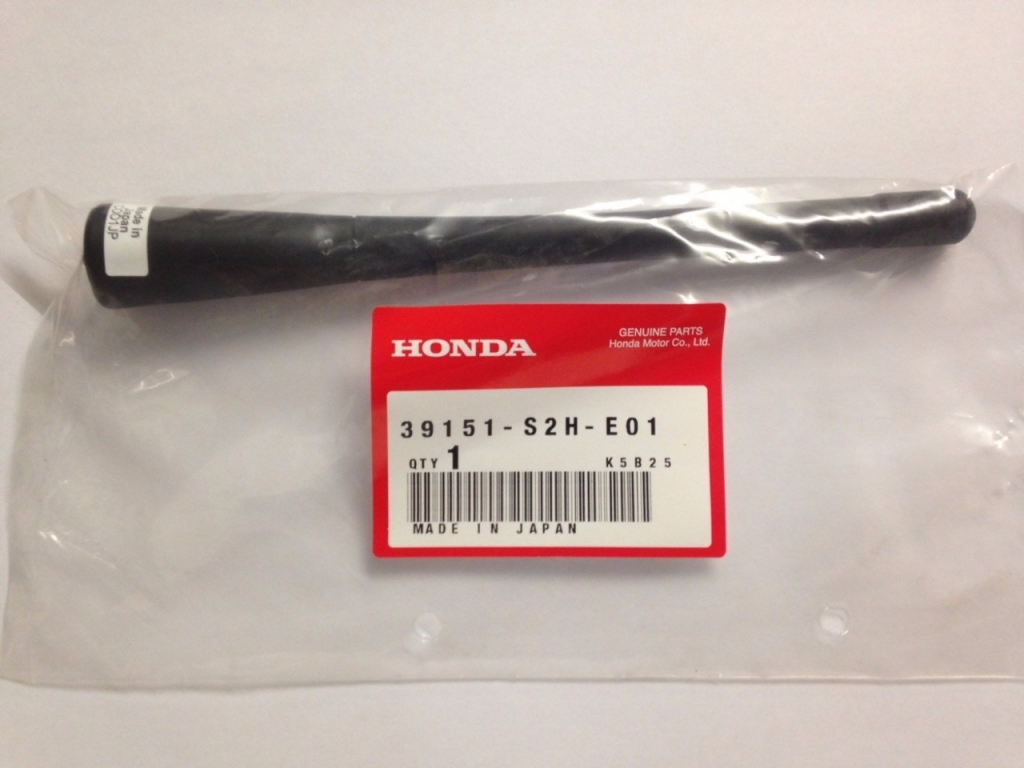

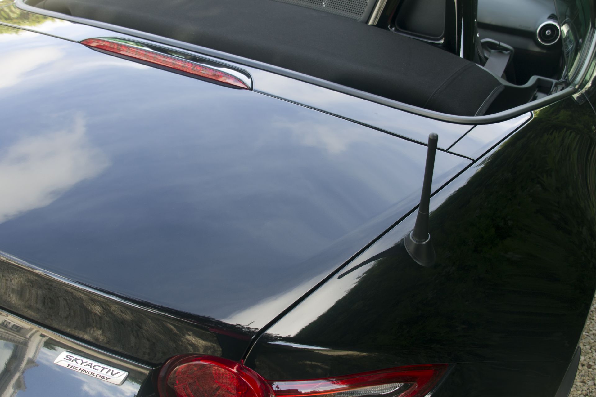

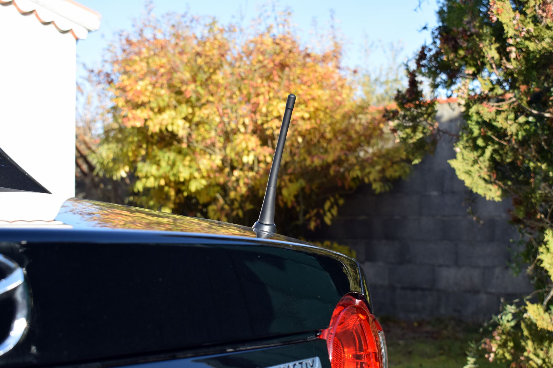

En ce qui concerne l'antenne courte, j'ai fini par mettre la Stubby de coté : son embonpoint me dérangeait.
J'ai installé une antenne souple Honda S2000 39151-S2H-E01.
Elle est moins large que la Stubby. Je l'ai chauffé la base au seiche-cheveux pour l'élargir à la main, de façon à ce qu'elle recouvre un peu plus la partie métallique de l'embase.

J'en cherche justement une souple, elle a l'air sympa comme antenne, Tu peux nous mettre une petite photo de près pour qu'on se rende compte.
Tu l'as acheté ou et combien ?

Sur MxParts l'antenne souple est en rupture de stock depuis des semaines.
Celle-ci m'a coûté 1/2 bras sur Ebay. :oops:
Et le mec ne s'est pas ruiné en emballage, je ne sais même pas comment j'ai pu la recevoir. Elle est arrivée dans une vulgaire enveloppe, à demi fermée avec un scotch marron et sans timbre :etonne: Du jamais vu.
http://www.ebay.fr/itm/GENUINE-HONDA-S2 ... 1813588823?
Qualité de réception identique à la Stubby : Pas de problème en FM.

Donc environ 60 euros.
(je note ici car sans doute que l'annonce eBay ne sera plus valide d'ici peu)

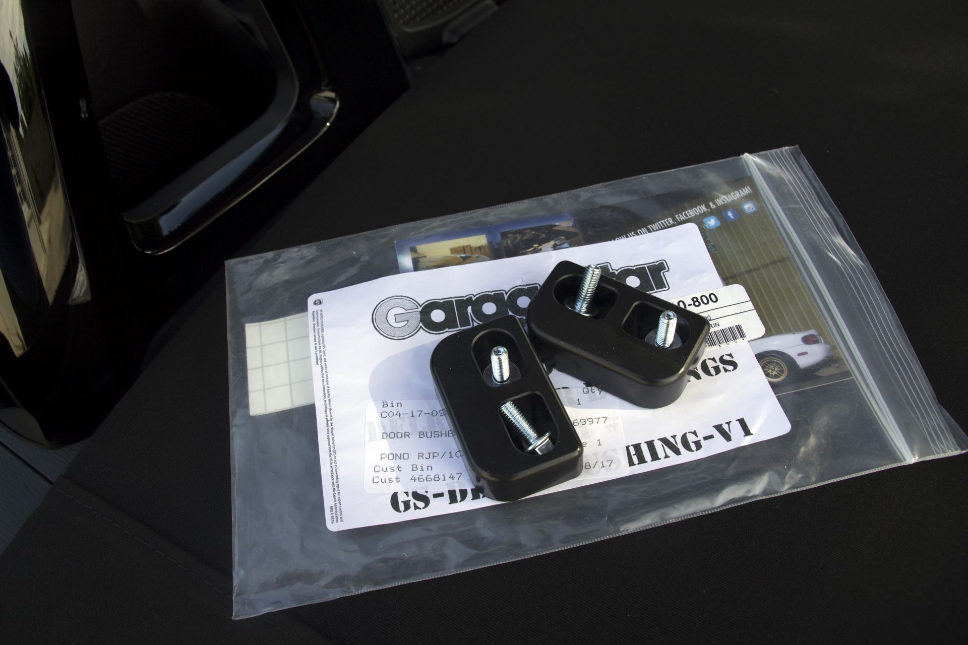

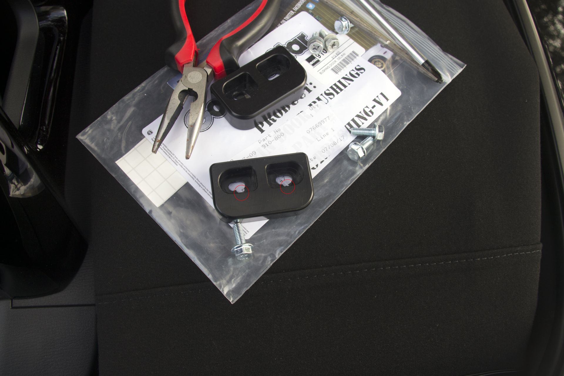

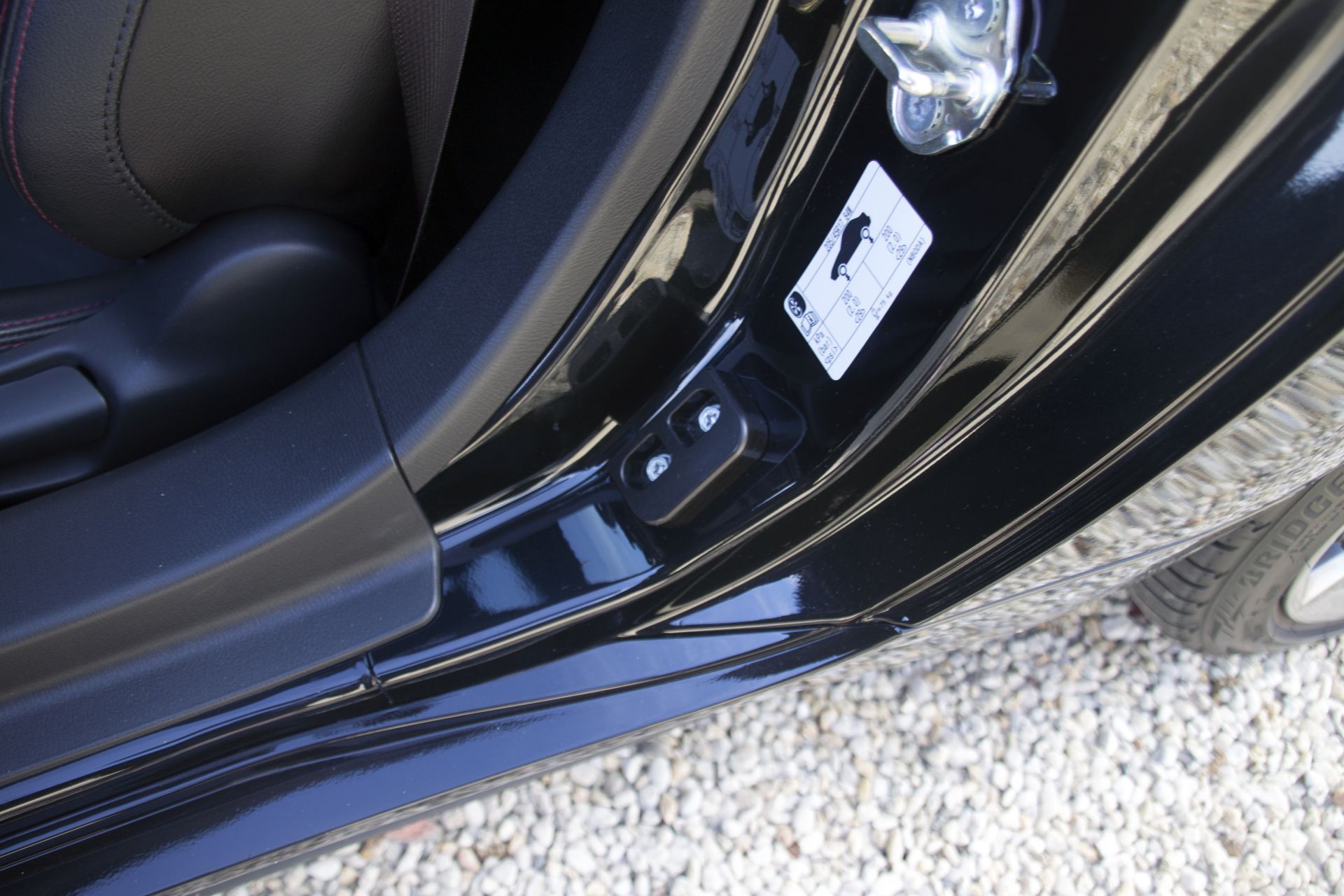

Réception aujourd'hui des fameuses bagues de portes DELRIN GarageStar censées apporter plus de rigidité et moins de vibration au châssis.
En ce qui concerne la ND, sur Miata.net les avis sont mitigés, mais certains septiques se sont ravisés.
Comme je suis curieux de nature, j'ai voulu essayer. :)
Commandées sur Moss Europe pour la modique somme de 77€ (fdp compris) :oops:
L'installation n'est pas si aisée :
1) Les vis écrou fournis sont difficiles à visser dans la bague avec la clé a pipe et j'ai préféré utilisé les vis cruciformes d'origine qui facilite le réglage.
2) Si on se contente de remplacer la bague, la porte ne ferme plus :D
Il faut limer un peu la bague, aux endroits cerclés en rouge, pour avoir un réglage d'avant/arrière en plus du haut/bas pour affiner la mise en place.
La fermeture de la portière demandera toutefois un peu plus d'élan et de virilité qu'habituellement, mais elle sera aussi accompagnée d'un son plus "qualitatif".
Je n'ai pas encore assez de recul pour observer tous les changements, mais en faisant un petit bout de chemin sur ma route dégradée favorite, la voiture semble bien moins bruyante qu'habituellement, mais je n'ai pas eu l'impression de plus de rigidité.
Ma vitre conducteur ne frotte plus le large joint en caoutchouc de la capote, me débarrassant enfin d'un couinement parasite désagréable. En ce moment je fais la chasse à tous les rossignols et je commence à maîtriser ce sujet. :D
