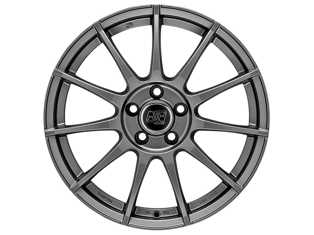

nicosnicolaos a écrit :
Sympa les jantes OZ :bien:
En réalité, ce sont des MSW :aie:
C'est une marque du groupe OZ.
Normalement il est écrit "MSW by OZ" sur les caches centraux mais le premier propriétaire a préféré mettre des caches avec seulement l'inscription "OZ" :)

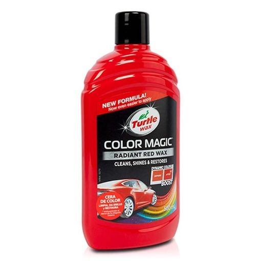

Pour le lustrage, j'applique ça (pour protéger la peinture, faire briller et faciliter un peu le nettoyage) :
Il y a probablement plus efficace mais je suis assez satisfait du rendu et de la durabilité. Et surtout, c'est facile à appliquer (pas de traces grasses comme avec d'autres cires) et la couleur permet de rendre les petits coups de pierre moins visibles qu'avec une cire blanche.
Message Publié : Dim 21 Jan 2024, 12:51
Message(s) : 962
Peu importe ce que tu utilises comme cire, le plus important étant de bien décontaminer avant. Décontamination chimique (décontaminant ferreux et dégoudronnant/décollant) et manuelle (barre d'argile).
Si tu ne le fais pas, pour moi tes traces viennent plus probablement de là. Et tu me dis en plus qu'a priori elles partent avec un polish fin, ce qui correspond également. La céramique, si encore présente, ne partirait pas avec un polissage de finition.
