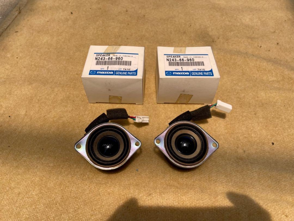

Je viens de recevoir mes Tweeters du Japon ajoutés à une grosse commande (étriers Brembo et disques ventilés associés), et pour ceux que ça intéressent, voici une photo avec les dimensions, ainsi que les infos sur le condensateur (de marque JENNICON) que certains voulaient:
Si vous voulez d'autres dimensions, dites-le moi avant que je les fasse monter.
Il me semble impossible de remplacer le Condensateur par un condensateur de meilleure qualité, car on n'a pas accès au côté soudure. En tout cas pas sans abimer sérieusement le support plastique pour extraire le condo d'origine.
Un condo 105°C sur le trajet du signal (il sert de filtre passe-haut), c'est par expérience pas ce qui se fait de mieux, et un ELNA Silmic II serait un meilleur choix, mais il faudra s'en contenter.
A noter que je pige pas du tout comment le tweeter se fixe dans le montant du pare-brise: ceux qui ont fait la modif peuvent peut-être expliquer ???
Je posterai une photo du dôme qui semble différent de celui de Ianik en page 15: le mien semble identique au dôme du tweeter d'origine, mais les autres différences sont bien là: Hauteur du HP plus grande, condo plus haut, etc...

Ben évidemment que je rajouterai les côtes à la photo, mais pour ça il faut que je récupère l'original merdique, et donc je ne pourrai le mesurer qu'après les avoir fait remplacer...
Dans quelques temps, car il y a d'abord les Brembo à faire monter (seaine prochaine ou < de 10 jours), et les Recaro à installer.
Mais patience, dès que j'ai récupéré un de ces originaux merdiques, le pied à coulisse est prêt pour rajouter les dimensions ! :beer:
