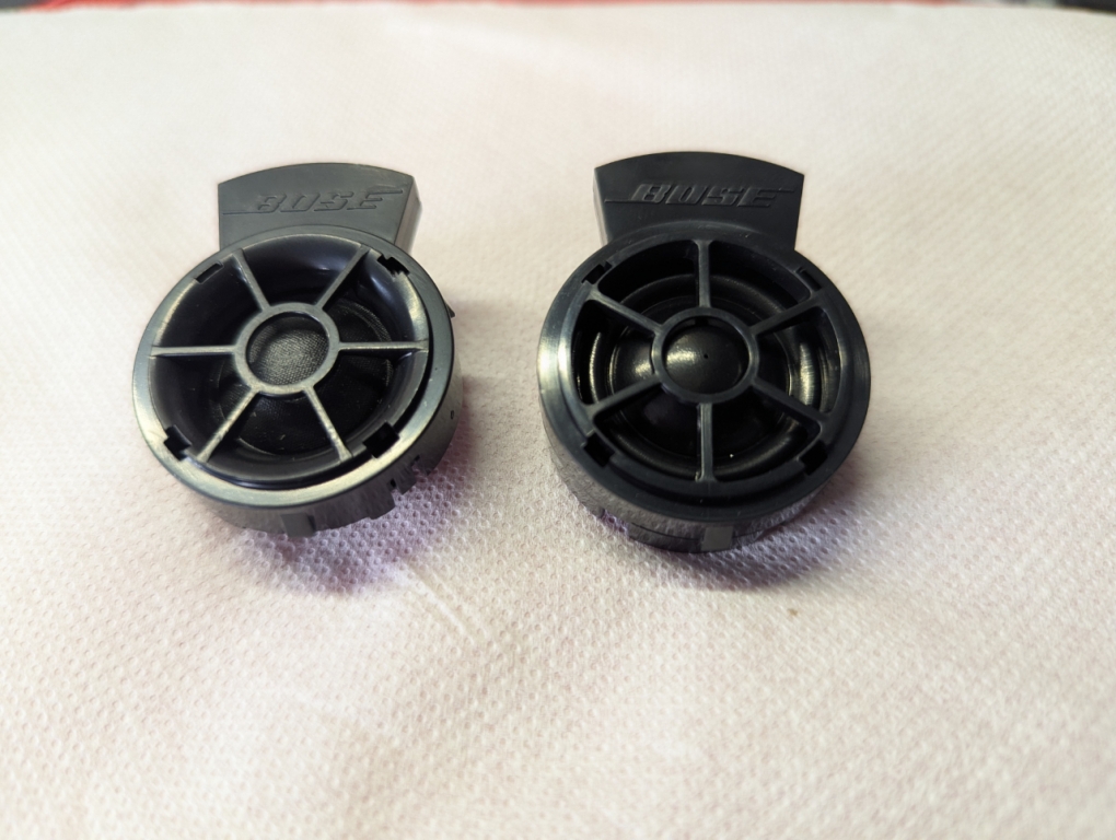

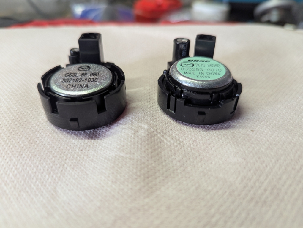

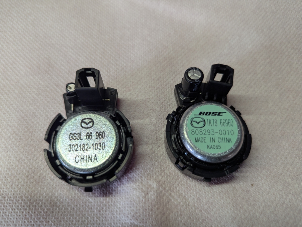

Bon avec ces belles journées je profite d'être un peu en France en ce moment. Toujours un régal, je découvre encore la voiture sur certains aspects. J'arrive doucement aux 6000km.
Un modification rapide mais qui m'apporte beaucoup de satisfaction c'est la modification de mes tweeters. J'avais vu sur le forum des propositions et de belles réalisations mais je suis pas adepte des modifications qui commencent à entrainer de la découpe, des fils a souder etc. J'ai donc monté des tweeters de CX-30 / CX-5 / CX-9. Ils sont totalement plug and play et le rendu est vraiment bon à la vue du faible investissement. Le montage prend littéralement 10 minutes avec aucun outil nécessaire. Déclipser les montants , les lever un peu pour les désengager, le tweeter vien ten virant doucement a la main et en écartant une des pattes avec un ongle. On reclipse tout , on branche, et il n'y a plus qu'à profiter. Je suis maintenant sur un réglage beaucoup plus équilibré niveau son (j'ai du baisser le treble à+2 et la bass à +2) et pourtant la scene sonore est bien plus haute avec un haut du spectre bien plus présent qu'auparavant (treble +4 bass +2).
On voit que le nouveau tweeter a un aimant et un condensateur plus gros:
Egalement, c'est peut être moins facile à voir mais ca se remarque sur la photo, le dome est différent
Bref vraiment content de cette modification. Le test en changeant un seul coté et en jouant de la balance pour comparer gauche et droit est très parlant.
