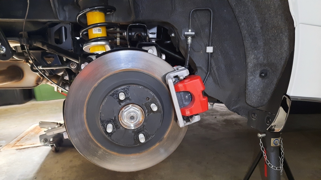

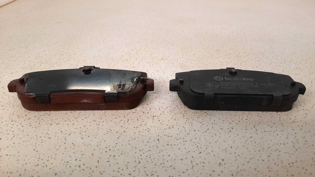

Gros upgrade sur ma ND, j'ai passé les freins AR en Brembo 8-)
Du moins pour les plaquettes :ricane:
En fait, j'ai par moment des sifflements au niveau des freins AR (ARD au début, puis des deux côtés). Ca a commencé vers 5000km.
Pas présent lors de légers ou gros freinages.
Uniquement lors d'un freinage moyen, le genre de freinage qu'on fait pour ralentir un peu la voiture avant un virage.
Le bruit dure une demi seconde, parfois un peu plus.
Je n'entends pas le bruit quand je suis capoté (soit la capote isole bien, soit c'est à cause des conditions météorologiques plus froides et humides).
Parfois, le bruit disparait pendant une semaine ou deux. Dernièrement, il était souvent présent.
Ce qui est bizarre, c'est que j'avais exactement le même bruit sur ma ND160 (ARD le plus souvent aussi) et dans les mêmes conditions ! :etonne:
Mais, de mémoire, c'était apparu à un kilométrage plus élevé et c'était moins fréquent.
J'ai démonté plusieurs fois mes plaquettes AR, nettoyé, graissé (j'ai essayé 3 sortes de graisse), chanfreiné, poncé les plaquettes (et même une fois la surface des disques), ...
Mais rien à faire, le bruit finissait par revenir.
Je me suis même demandé si le bruit ne provenait pas de l'AV (car pas toujours facile à localiser) mais d'après mes passagers, ça viendrait clairement de l'AR) :sic:
Je me suis donc dit que j'allais tester d'autres plaquettes.
Et, à 22€ en promo, autant prendre des Brembo :)

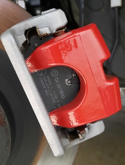

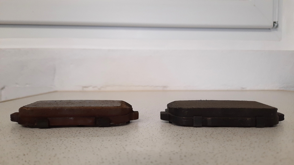

Comparaison avec les plaquettes d'origine de 13000km (à gauche).
Remplacement effectué hier.
Mazda semble recommander de graisser uniquement le dos des plaquettes, sous les tôles.
J'ai quand même aussi graissé les parties en contact avec l'étrier et le support d'étrier :tantpis:
A noter que mettre de la graisse sur les ferrailles du support d'étrier (où se logent les plaquettes) peut provoquer des bruits (claquements) lorsque la roue AR tombe dans un trou (car la plaquette bouge de haut en bas).
J'ai fait une balade hier de 150km, j'ai quand même eu le bruit 3 fois :tantpis:
Léger freinage après une longue ligne droite.
Rien dans le sinueux, contrairement aux journées précédentes.
Je garde espoir, en me disant que les nouvelles plaquettes, dont la garniture est probablement différente, finiront peut-être par resurfacer les disques :tantpis:

Message Publié : Dim 9 Juin 2024, 16:12
Message(s) : 5834
Pour les bruits de freins, je me répète encore et encore.
Les plaquettes qui freinent font du bruit. Rien de plus normal.
Les graisses, y compris la graisse cuivrée, ne sont pas collantes, et elles finissent par fondre.
Aucun produit ne tient la vie d’un jeu de plaquettes. Et bien entendu, aucun ne résiste à une journée piste.
J’utilise depuis plus de 20 ans des plaquettes en métal fritté. Technologie qui freine mais qui garantit d’horribles sifflements.
J'utilise aussi depuis très longtemps du Bardahl anti-bruit freins.
En spray, facile à appliquer, j’en pulvérise au dos des plaquettes et dans les guides en inox.
Je laisse les solvants s’évaporer avant le montage.
La difficulté c'est de ne pas en mettre trop et partout.
A renouveler après une grosse journée d’arsouille d’été. Mais c'est l’occasion de nettoyer et réviser les étriers qui ont une fâcheuse tendance à se gripper sur les Mimix.
Message Publié : Dim 9 Juin 2024, 18:45
Message(s) : 7445
En plaquettes d'origine, je connais pourtant des tas de véhicules, même sportifs, qui n'ont pas de bruit de frein :)
La dernière que j'ai appliquée est très collante et toujours bien présente après plusieurs milliers de kilomètres en conduite sur route.
Message Publié : Lun 10 Juin 2024, 09:20
Message(s) : 4724
Localisation : Nord Isère
RAS non plus sur la ND, ni sur la 2 (plaquettes j'entends), pas de bruits de freins non plus. Les seuls bruits de freins que j'ai eu c'était avec des plaquettes sport "DS2500" et à froid surtout.
La graisse céramique de Liqui Moly en pâte (bleu) est très adhérente et résiste extrèmement bien à l'eau, après plus de 10000 km sur la 2, elle est encore présente même si elle a perdu sa couleur parce qu'elle a ramassée de la poussière. J'ai vraiment rien trouvé de mieux pour les freins.
