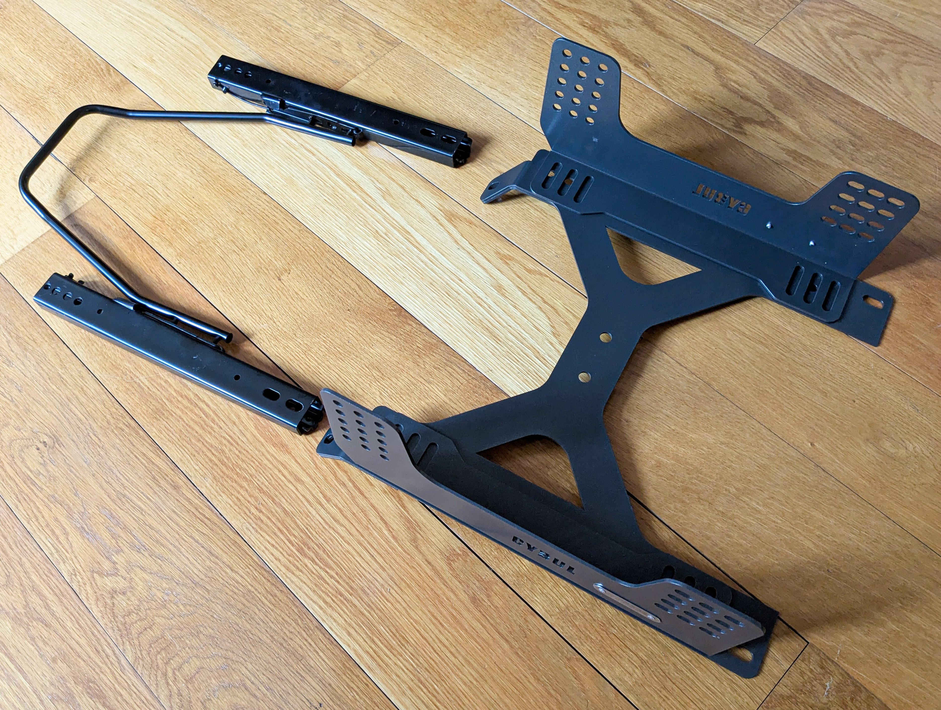

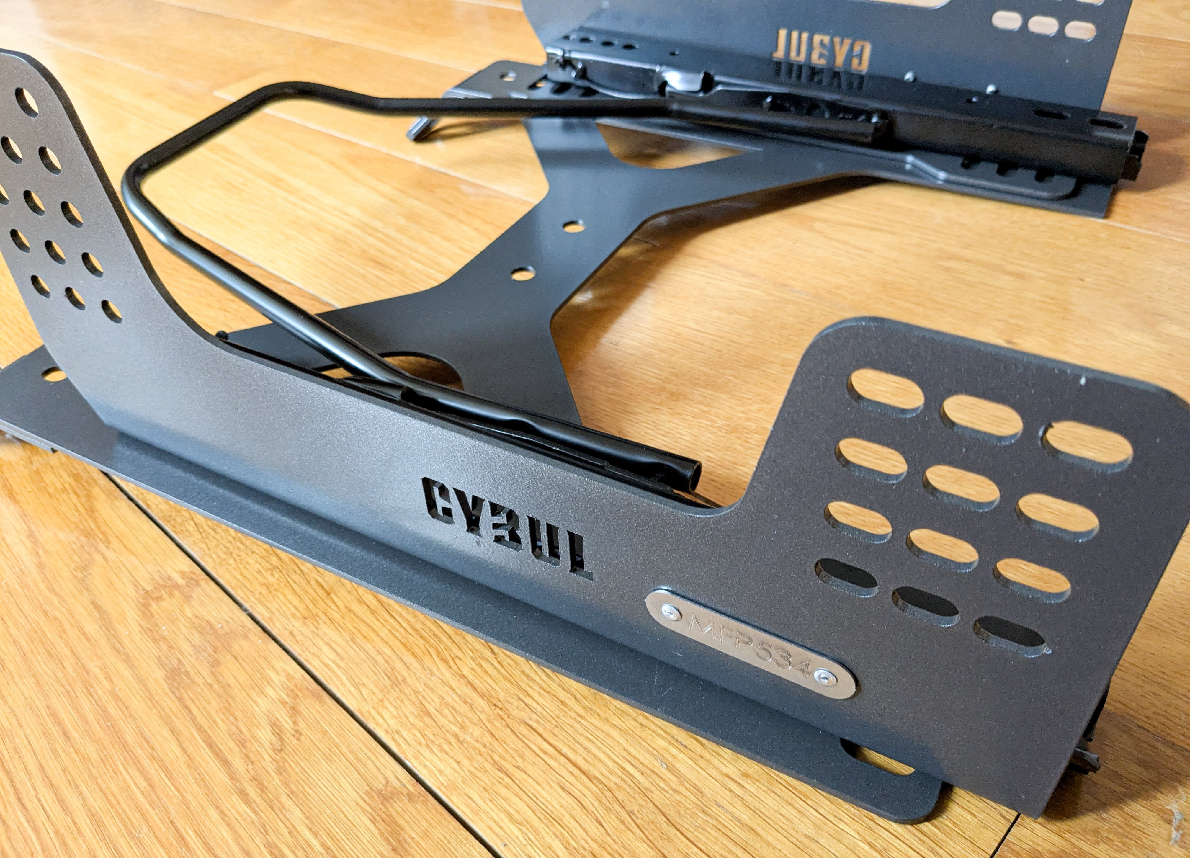

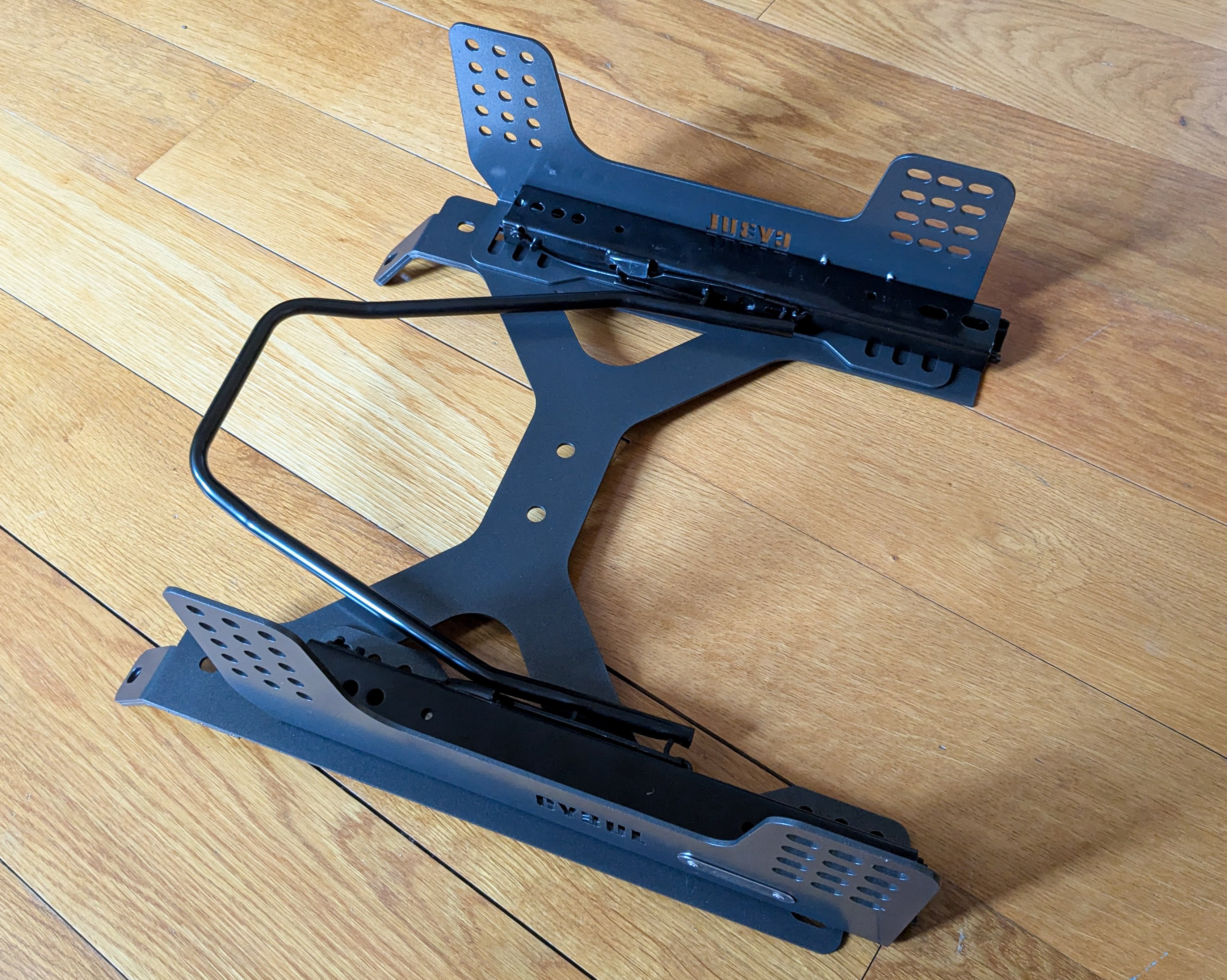

Le petit achat du jour, pour un projet qui j'espère va doucement se concrétiser.
Là encore un achat de curiosité avant d'envisager la suite.... A savoir la pose de sièges baquets.
Je n'ai pas énormément de recul sur ce genre de modif, donc j'avance tout doucement :D
J'ai donc pécho des platines Cybul sur DriftShop.
J'y ai associé un lot de rails afin de garder le réglage de la profondeur du futur fauteuil.
On va tâcher de monter tout ça a blanc, sans notice.... :cyp:
Puis il me faudra doucement choisir le bon baquet pour que ma Boumbo puisse rester tout de même un daily :oui:
Stay tuned :P

Sur ma "55" mon Sparco était monté avec les rails Bride super low, super matériel. (3 réglages de hauteur).
Pense à mettre un leurre pour l'airbag.
Trouver un contrôleur conciliant aide aussi.
Faire attention au rail, souvent tu te retrouve bien trop haut.
Hélios 33 n'a pas pu monter son baquet sur sa ND, ça ne passait plus avec un casque.

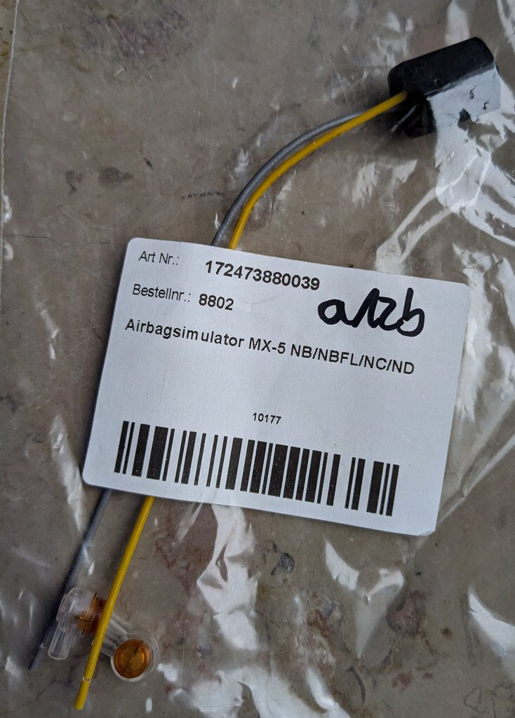

Leurre Airbag commandé chez SPS, j'ai :bien:
Oui, je vois bien, avec le matos en mains, que l'épaisseur des rails risque d'être préjudiciable pour la position de conduite.
Tu gagnes en versatilité avec cette possibilité de réglage, mais tu y sacrifies quelques précieux centimètres en hauteur (entre 3 et 4cm). :roll:
Bride l'air d'être du sacré matos niveau qualité, mais v'la les difficultés pour trouver le matos et se le faire envoyer vu d'ici :cyp:
D’où mon choix de la "facilité Cybul".

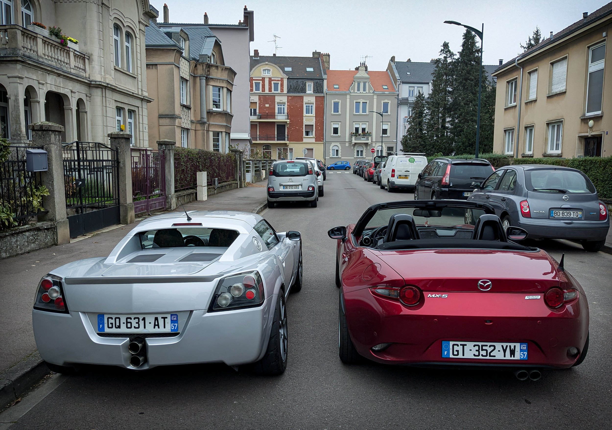

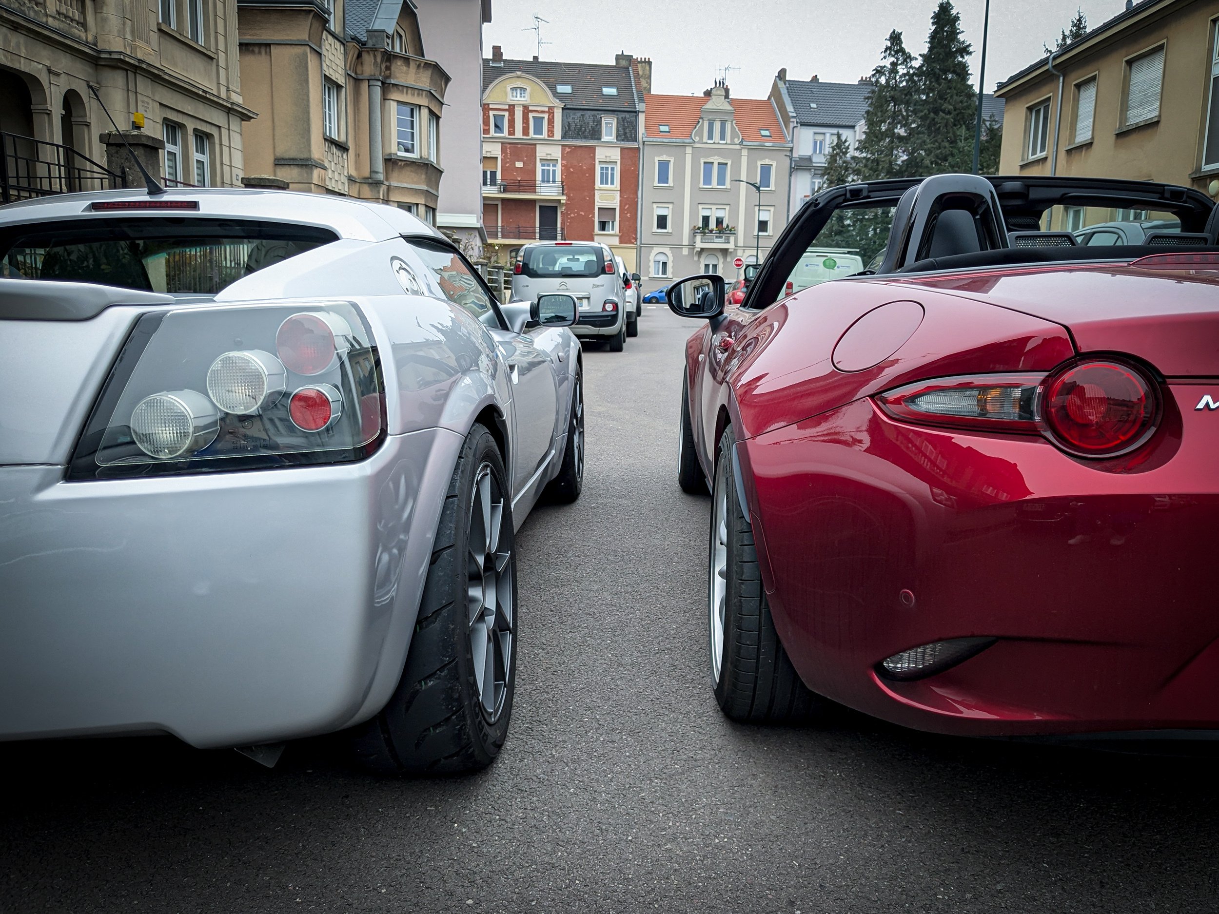

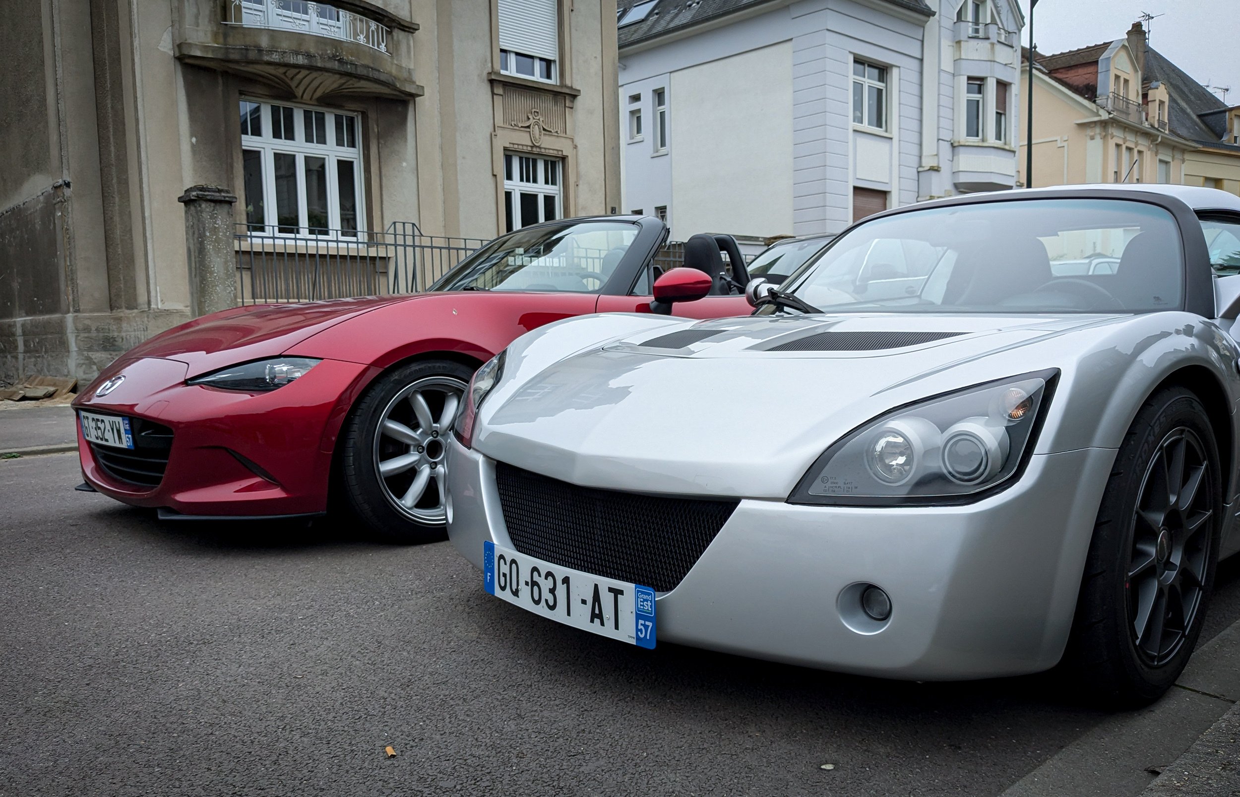

Un pote qui a remplacer une "énorme" Cupra, par une mini barquette alu :D
Même la Miata parait grasse à ses côtés :cubitus:
Message Publié : Mer 13 Nov 2024, 09:14
Message(s) : 4774
Localisation : Nord Isère
Magnifique, un modèle que j'adore :love2:
