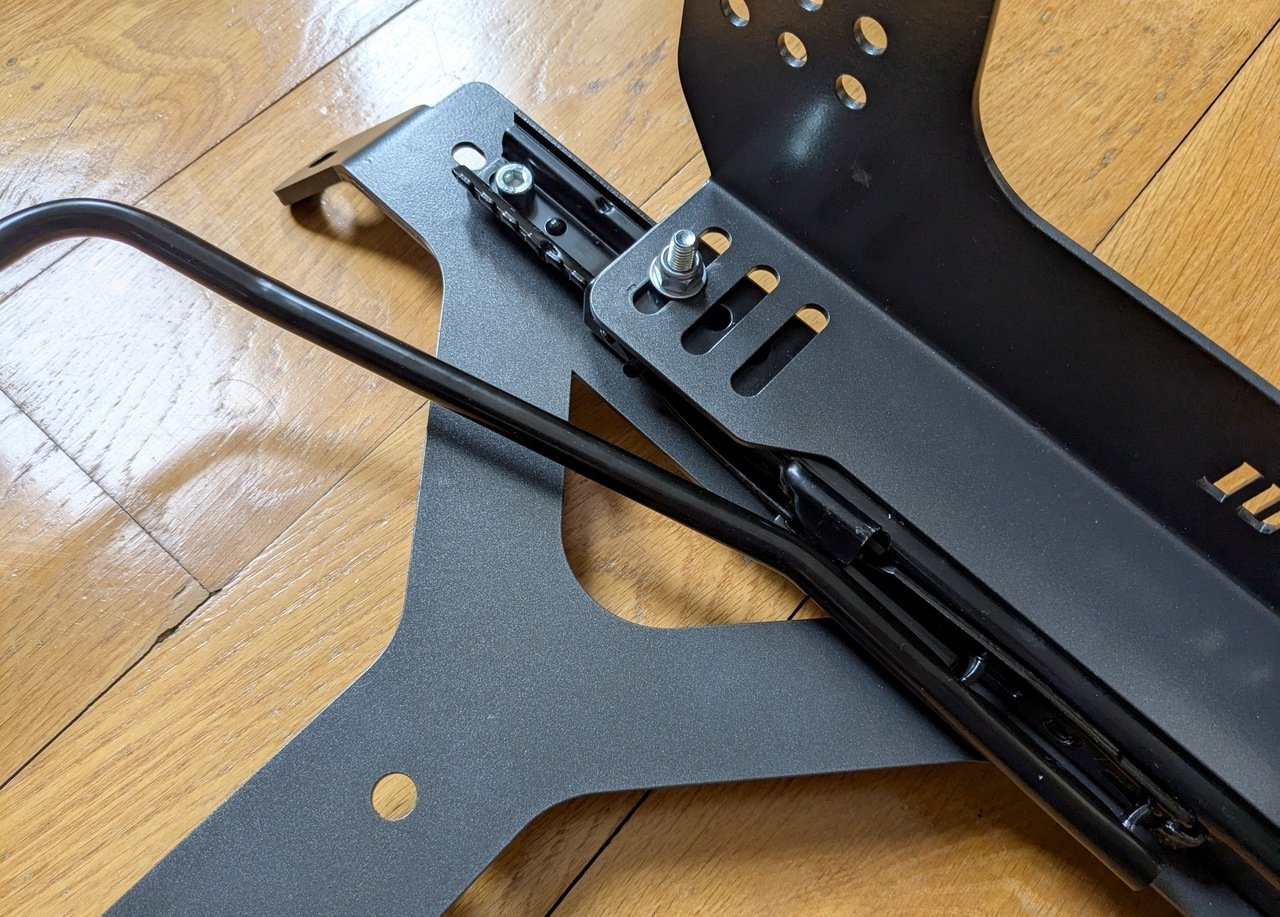

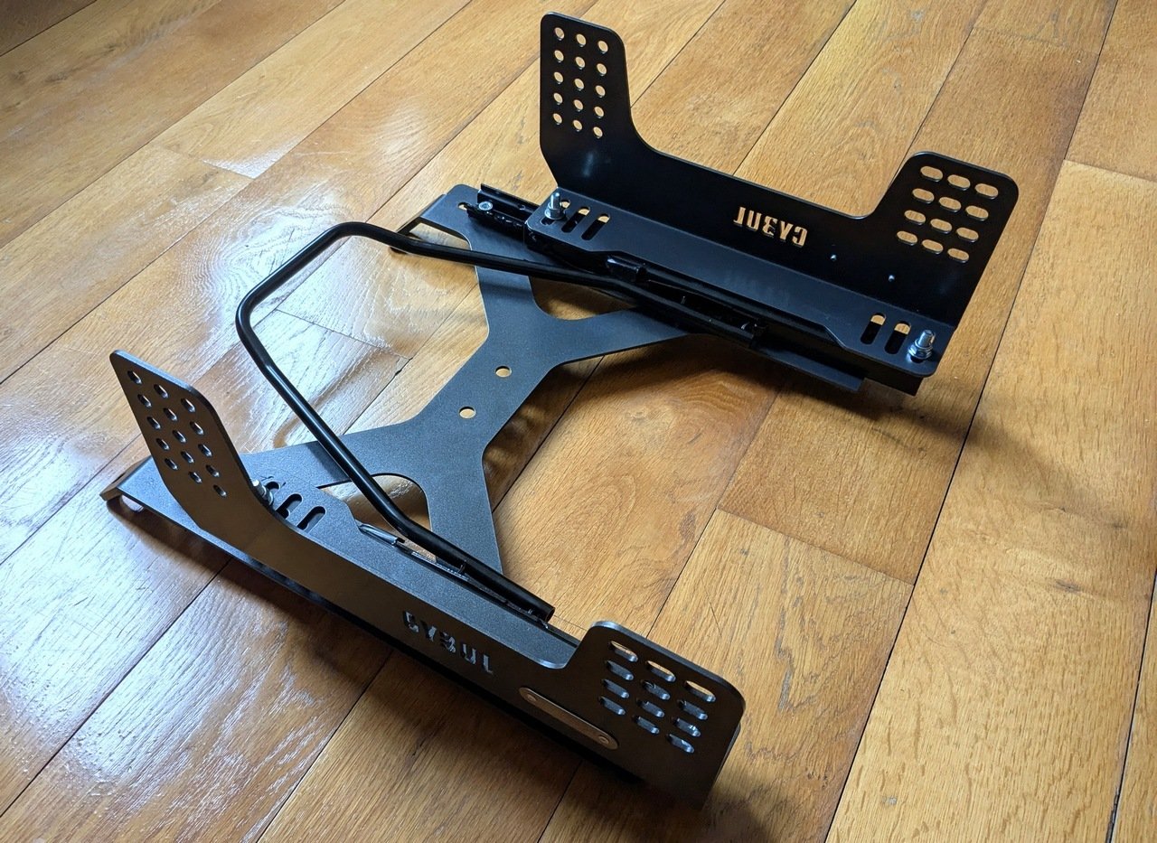

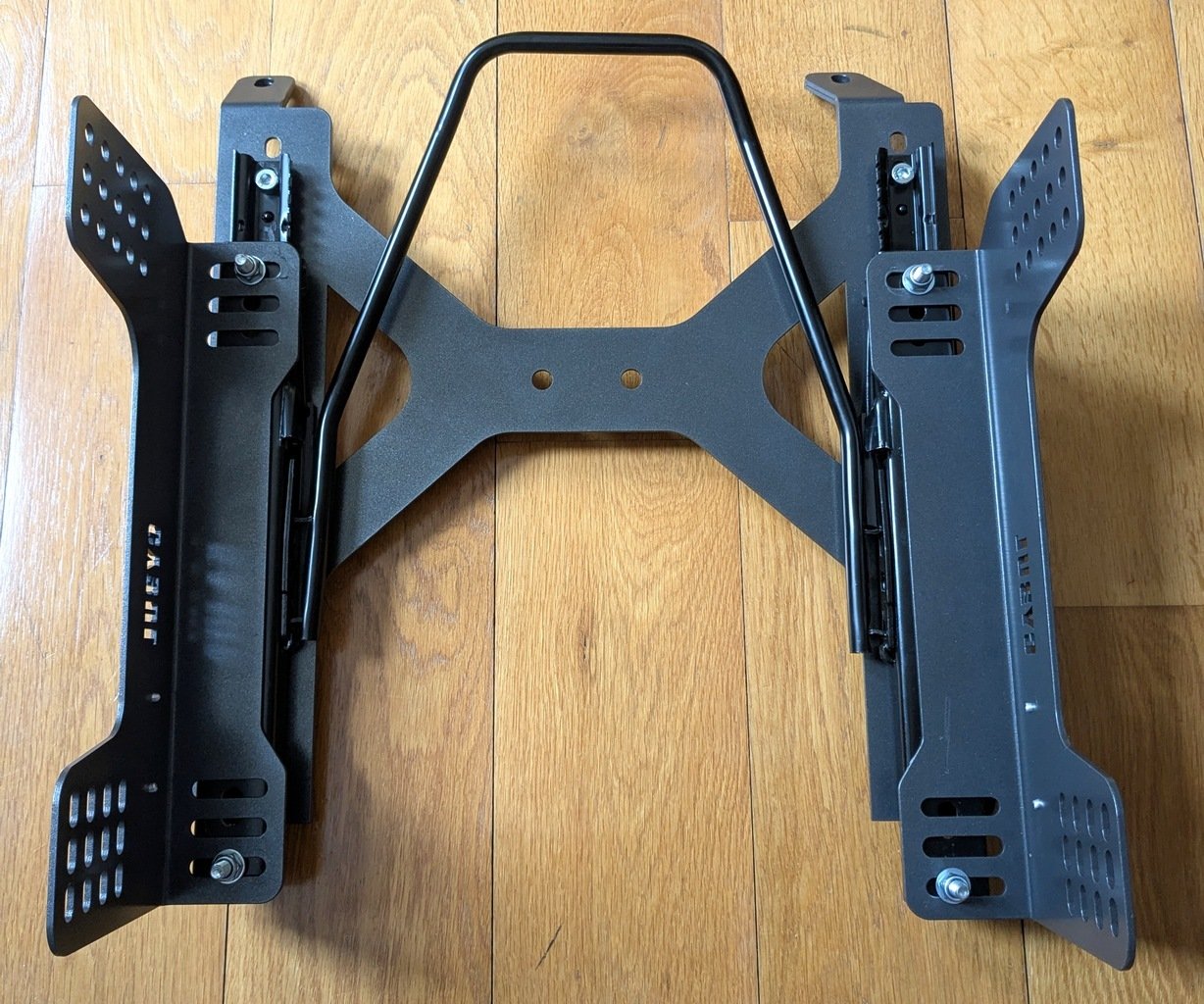

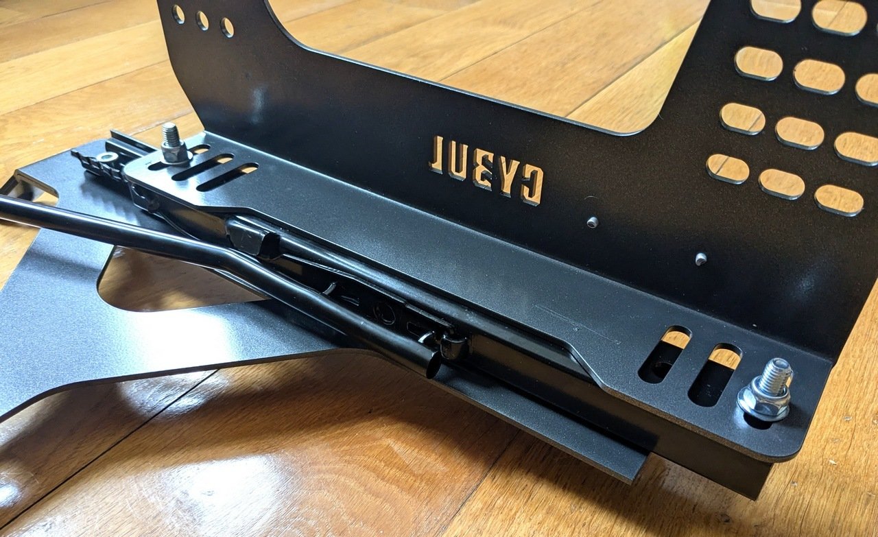

Le petit assemblage, pas de difficulté particulière.
Par contre, avant d'accueillir un baquet, il va y avoir du pas de vis à raccourcir au Dremel...
Pour le reste, niquel, les rails fonctionnent parfaitement bien, et sur +/- 20cm d’amplitude. :bien:

Tonton Tige a écrit :
Ca te fera gagner de la hauteur d'assise ?
Ça, ça va être le grand mystère, ma hauteur d'assise :roll:
A priori non, je ne vais pas gagné de cm vers le bas....
Maintenant à voir si justement, en mettant ces rails en sandwich entre les supports, si je ne grimpe pas trop.
Je prospecte un peu partout pour pouvoir voir/toucher/essayer des baquets, et potentiellement trouver ce qui irait le mieux sur cette platine Cybul, et in fine dans l'habitacle réduit d'une ND.
Mais malheureusement pas beaucoup de revendeurs autour de chez moi, ni de stock.
J'ai pas trop envie de jouer à la loterie sur un modèle de fauteuil à 1000 boules, et que ça ne colle pas, ou que je me retrouve la tête dans la capote.... :non:
Bon tu me dira, les rails de réglage peuvent être retirés pour descendre de 3-4 cm l'assise.
Mais en tant que Daily, c'est quand même une possibilité de réglage de la position de conduite que j'aimerais conserver quand ma voiture est roulée par un proche.
Bref, ça cogite ! :lol:
