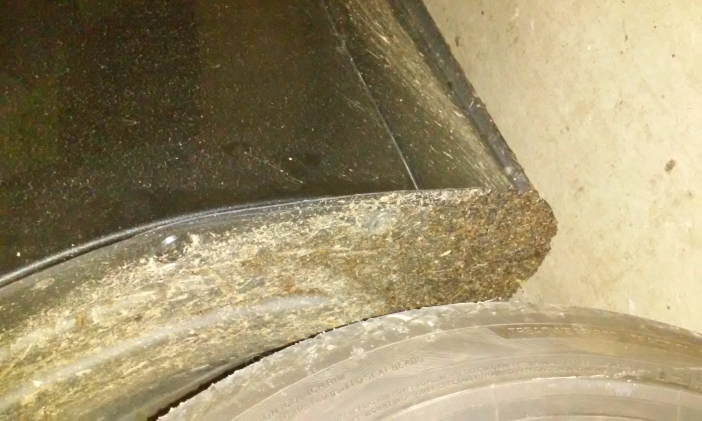

autre point critique, ce sont les projections
les jantes étant 1/2" plus large, et ayant un ET 10mm inférieure, elles ressortent d'environ 16mm de plus.
les panneaux latéraux ne sont pas à la fête :aie:
il faut effectivement que j'investisse dans des garde-boue ou des bavettes
je pense partir sur une paire de bavette à recouper (dans les 20 à 25€), et si c'est vraiment moche, je verrait pour les garde-boue Mazda (60€ la paire en brut, 180€ la paire si peint couleur caisse, sans les frais de port à chaque fois, ce n'est pas donné du tout :non: )

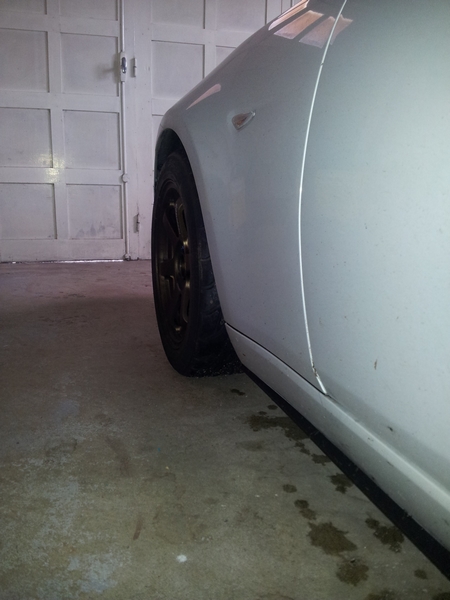

petit bricolage ce matin, assez content de moi vu le peu de travail et le cout des pièces :oui:

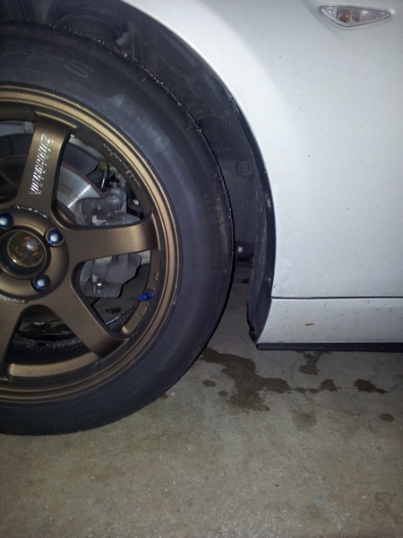

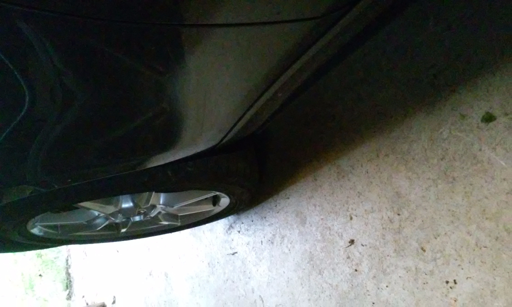

la situation avant :
les roues ressortent bien, et mes flancs ramassent pas mal de projections dans la gueule :aie:

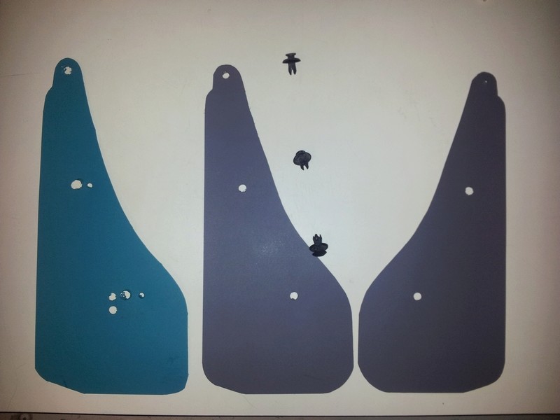

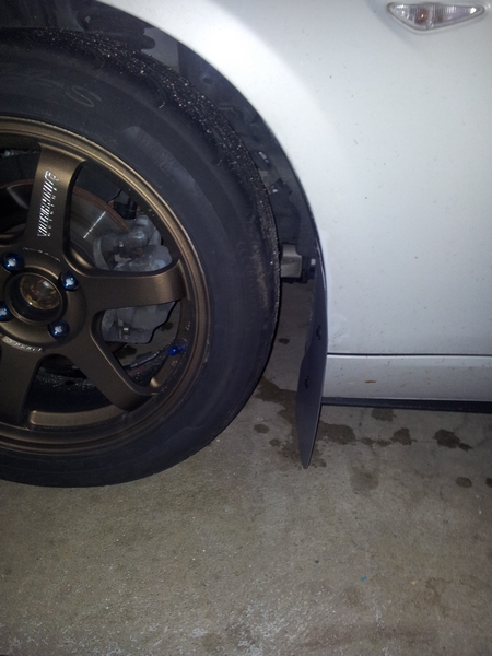

commence le bricolage
on part de ça :
c'est une paire de planche à découper souple, de chez Ikéa
1.5€ la paire (une turquoise, une grise foncé)
j'en ai pris pour 6€ (donc 4 paires), ne sachant pas si j'allais faire les 4 roues ou pas :ricane:
bref, j'avais déjà estimé la tronche de la pièce sur une feuille A4, mais comme la planche est un peu plus grande (36cm de haut) , je peut utiliser 3 points de fixation au lieu des 2 prévus :bien:
bref, je prends l'une des feuilles turquoise et m'en sert de gabarit

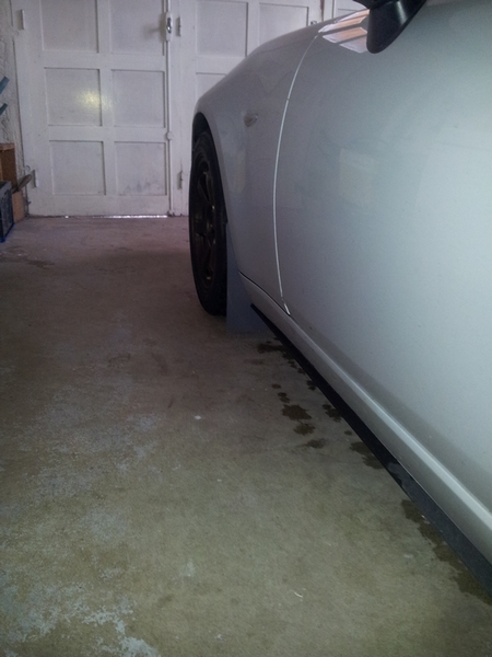

je découpe, je perce, j'ajuste ... et finalement, à plat, ça donne ça :

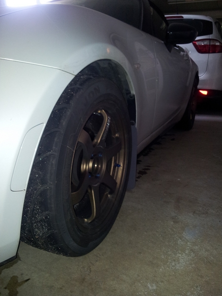

et une fois monté sur l'auto :
les photos (le flash) font beaucoup ressortir le coté gris , en vrai c'est moins choquant (même si ça ne correspond pas parfaitement aux autres pièces plastiques de l'auto) , mais je vais les plastidipper en noir mat au final.
je vais voir ce que ça donne à l'usage, si ça tient, si ça ne fait pas nid à merdasses ... etc ...
mais visuellement, je suis arrivé au résultat que j'espérais, pas trop voyant à première vue. :oui:

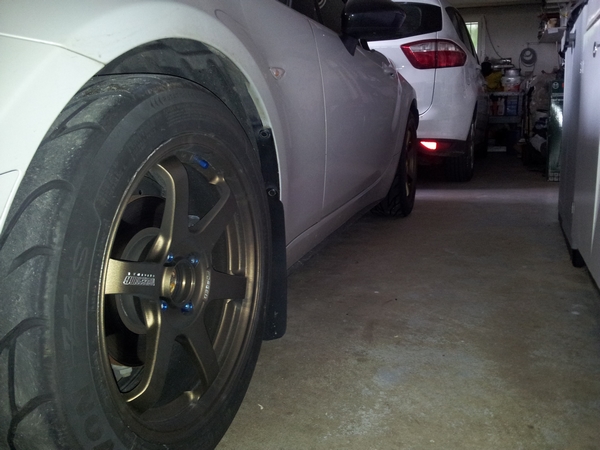

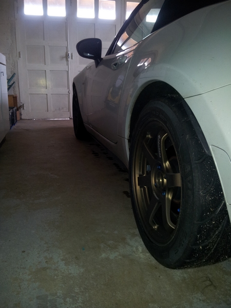

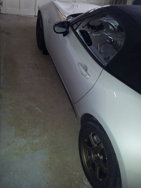

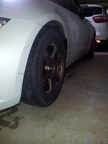

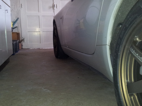

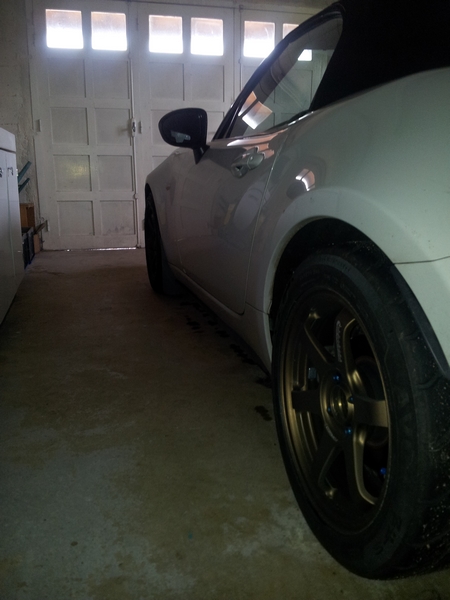

une série de photo pour rendre le coté discret :
PS :
je n'ai pas dépassé les 100-110km/h mais ça a l'air de tenir
verdict demain matin pour savoir si ça ne bouge pas à .... plus haute vitesse
c'est absolument certain que ça "plie" à partir d'une certaine vitesse :oui: , mais tant que la limite élastique n'est pas atteinte, je m'en contre-fout :ricane:

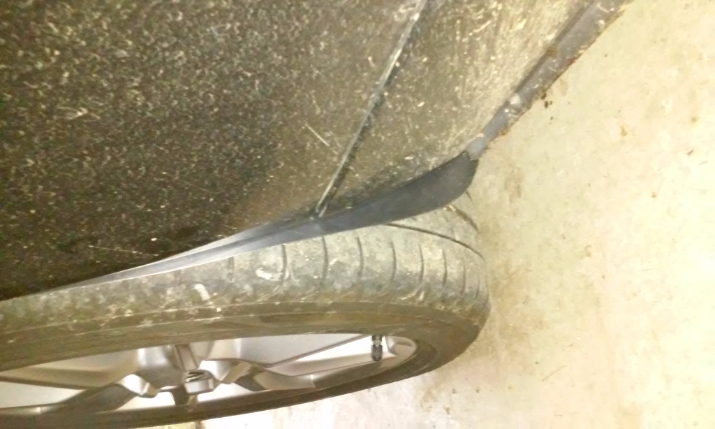

bavette version us
https://forum.miata.net/vb/showthread.p ... 7&page=293
https://uploads.tapatalk-cdn.com/201711 ... c5d38a.jpg
viewtopic.php?f=265&t=30371
Message Publié : Lun 20 Nov 2017, 10:45
Message(s) : 2132
Localisation : Rhône-Alpes
la démarche est la même :oui:
je serais curieux de voir comment il a fixé les mudguard arrières :? , ça ne m'a pas semblé évident au premier coup d'oeil :tantpis:
