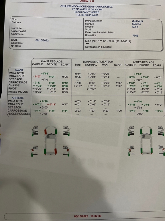

Voici mes valeurs de géométrie pour ceux que ça intéresse :
- Kit MEISTER CRD: hauteur d'aile avant: 33,5 cm entre aile et milieu du moyeu de la jante
hauteur d'aile arrière: 34,5 cm entre aile et milieu du moyeu de la jante
- Jantes: Konig hypergram en 17x8 ET 45. Pneus en 225/45/17
Géométrie sur mesure faite pour usage route / cols et quelques trackday.
En gros j'essaye le meilleur compromis.
On a passé le carrossage à -1° devant et un bon 1,4° à l'arrière. A l'arrière un pincement un peu plus prononcé (soft quand même) qu'à l'avant. J'ai gardé une chasse de 7°32' sous les conseils du technicien. je voulais 8° au départ.

j'ai roulé une bonne 40 kms de routes différentes, le comportement est super sain et on sent le train arrière accrocher. Il y a du grip.
C'est parfait pour l'instant pour mon utilisation :jap:
