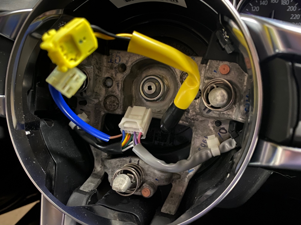

Démarrage des opérations de montage:
Etape 1: La sécurité en premier, débranchement de la borne négative de la batterie et isolation de la borne pour éviter tout risque de contact. Cette opération est importante, puisqu'il faut procéder au démontage de l'airbag du volant.
Un dernier coup d'oeil au volant OEM, dont le démontage est imminent.
Etape 2: On passe au démontage du bloc central du volant, intégrant l'airbag et le commutateur de Klaxon. Pour cela, il est nécessaire d'insérer un outil (type tournevis assez épais), dans les 3 encoches situées derrière le volant. Après avoir testé de plusieurs manières, j'suis parvenu en démarrant par l'encoche de droite, puis celle du bas et terminer par celle de gauche. Reste à débrancher la cosse du klaxon et le connecteur de l'airbag (il y a un petit dip noir à retirer au tourne vis, il vient très facilement)
Etape 3: Repérage du volant par rapport au tableau de bord (un coup de scotch papier avec un simple trait fera l'affaire). En tant que noob .... j'me suis fait avoir sur le sujet, c'est dire que j'ai centré la direction au début, puis posé les repères. Sauf qu'au démontage de l'écrou central du volant, celui ci à tourné pour venir se verrouiller (neiman). J'ai donc fait un second trait une fois le volant bloqué par le Neiman. La déconnexion du connecteur électrique et le retrait de l'écrou central (douille de 21mm) n'a pas posé de problème.
Etape 4: On attaque le démontage des garnitures / comodo de volant. Pour cela, vous allez avoir besoin d'un outil en plastique pour éviter de marquer les garnitures. Il faut bien prendre son temps, en commençant par le cerclage central, puis le capot arrière et terminer par les comodos. C'est un peu touchy, mais ça s'est passé sans encombres.
Etape 5: On transfert tout ce qui a été démonté sur le nouveau volant (2 minutes montre en main), tout est 100% clipsé les ajustements sont impeccables.
Etapes à venir: remontage du volant en respectant bien les repères.
A première vue, l'ajustement est très "serré" au niveau de crénelage. J'ai donc stocké le volant bien au chaud dans la maison, pour jouer un peu sur la dilatation est faciliter la mise en place.
To be Continued,

Montage terminé sans encombre.
Il faut compter environ 1h30 pour tout faire en prenant son temps.
Voici le résultat final:
Au premier usage:
léger décentrage du volant, lié probablement au crénelage légèrement différent du volant d'origine (quelques degrés). Je vais passer par la case parallélisme pour corriger ça ... et peut être par la même occasion monter des Meisterr Zeta CRD si déjà j'y suis ..
Dernière étape, retourner le volant OEM à Zymexx pour récupérer la caution.
Côté prise en main, c'est impeccable.
La vidéo détaillant l'ensemble des opérations, qui m'a été d'une grande aide:
avec une petite astuce en complément pour démonter les panneaux de bouton du volant: les clips peuvent être actionnés depuis l'arrière du volant, une fois le capot arrière retiré.
