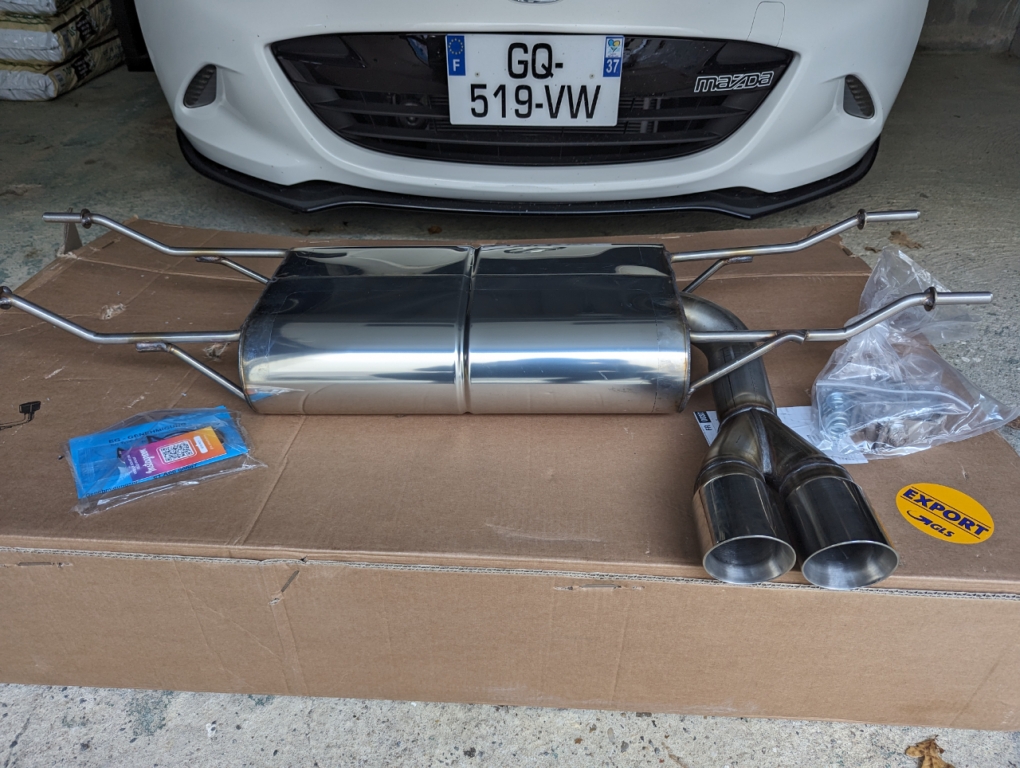

A quand l'échappement ? :?:
Et bien, excellente transition, on ne peut rien vous cacher :D :D :D
Cet après midi, petit coup de sonnette, et !!!!
Oups :o :o :love: :ricane:

Très sympa cette MX avec son nouveau zoli Fox 25 identique à celui de M@c ;)
Ca va envoyer du lourd !!

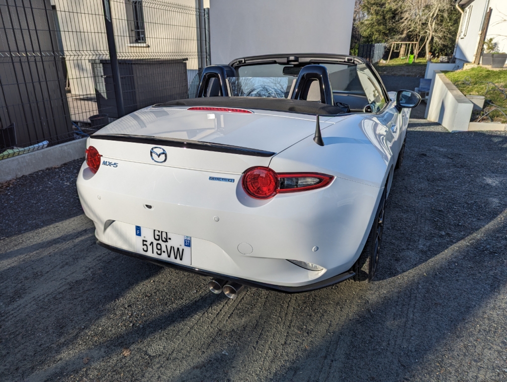

Et bien pour le moment, silencieux monté.
Demain je monte les elargisseurs de voie.
Mazda MX-5 Homura 184
Mazda CX-5 Sélection 165
Message Publié : Dim 21 Jan 2024, 06:21
Message(s) : 5326
Visuellement c'est mieux que les 2 tuyaux de chauffage d'origine.
Message Publié : Dim 21 Jan 2024, 11:24
Message(s) : 22851
Oué c'est clairement bien mieux comme ça :oui:

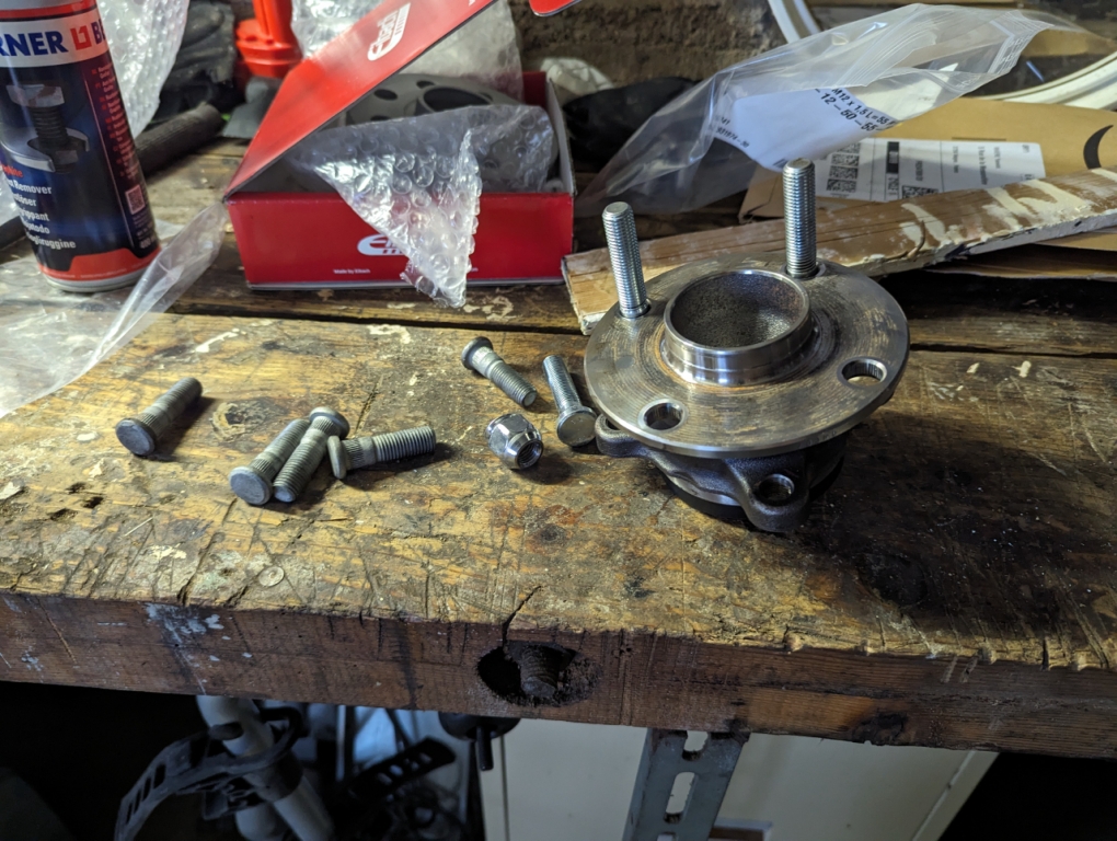

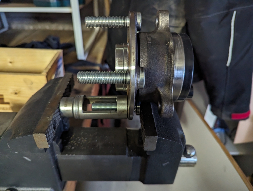

Aujourd'hui montage des cales.
Je n'ai pas de photo pour l arrière parce que je l'ai fait tard hier.
Pour l avant, même principe mais plus facile car pas de bras de suspension à démonter ni de cardan.
Une fois le moyeu déposé, dépose des.goujons d'origine et repose des.nouveaux avec une presse improvisée.
Je n' ai pas fait de photo du rendu final mais c'est conforme ce que je voulais avec du 15mm aux 4 roues. (plus de largeur de voie mais pas à ras de l'aile, un peu comme selon moi elle devrait être d origine).

Message Publié : Dim 21 Jan 2024, 15:09
Message(s) : 22851
Bien joué !
Les nouveaux goujons diff de longueur de combien ? 10, 15 ou 20 mm plus long que les origines ?
Si on ne se trompe pas, les BBS 17 sont forgées il me semble ? confirmé ?
Si oui, alors ça vaut le coup malgré tout de le faire mais je reste persuadé que l'idéal aurait été de se mettre des JA avec le bon déport pour éviter :
- Des goujons plus longs et plus lourd à poser
- des cales de 15 aux 4 coins et plus de poids
- Et potentiellement trouver des JA encore plus légères avec le bon déport pour gagner plus largeur de voie
Et donc gain de poids au final en se rajoutant des écrous ultra léger RAYS comme je l'ai fait sur la SENSHU
En tout cas c'est du beau travail mais les trains roulants risquent quand même de plus travailler ..
en mode méca j'ai bien aimé l'astuce de l'étau quoi que j'aurai des questions à te poser, pousassurer que rien ne soit abimé sans qu'on le voie dans cette opération ;)
Message Publié : Dim 21 Jan 2024, 15:16
Message(s) : 597
Localisation : Tours (37)
En fait j'ai préféré cette solution pour plusieurs raisons:
- J'ai acheté une Homura pour les jantes BBS forgées (entre autres) que je trouve superbes.
- J'ai mis de la visserie légère BBS
- Les cales en double boulonnerie ajoute encore plus de poids et je préfère que mes roues soient tenues par le moyeu avec des goujons qui passent a travers les cales plutot que par les cales elles mêmes quand tu mets de la double boulonnerie.
Pour ce qui est du montage j'ai vraiment fait doucement. J ai pressé dans l'étau en ayant avant mis un coup de dégripant dans les trous canelés. C'est rentré avec une force très raisonnable avec d'un coté le mord de l'étau qui appuyait uniquement sur la tête du goujon, et de l'autre un appui avec ma douille a injecteur. Impossible de tordre ou abimer quelque chose selon moi.
