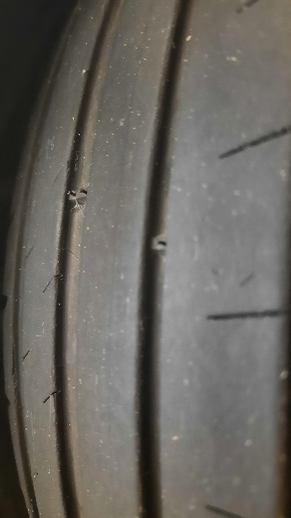

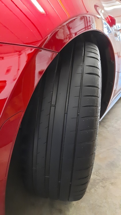

Un petit retour sur les Michelin PS4 après 19000km :
+ Grip
+ Progressivité
+ Sécurité sur le mouillé (bien que très peu roulé)
+ Confort / bruit / consommation (pour un pneu sportif)
- Trop de Grip (moins fun)
- Rapport usure-prix
Je sais que ça étonne beaucoup de personnes quand je leur dit trouver que le PS4 a trop de grip.
Mais imaginez une petite GTI des années 80/90 avec une centaine de chevaux, sur laquelle vous placez d'énormes pneus slicks qui collent à la route.
Ok, la voiture passera plus vite en virage. Mais elle sera moins fun, vous aurez l'impression qu'elle est sous-motorisée et surtout, le châssis vous semblera être du chewing-gum :tantpis:
La comparaison est un peu exagérée mais c'est un peu ce que je ressens sur la ND...
Comportement moins fun, voiture moins vive (train AR moins vite "débordé" par la puissance), souplesse de la suspension qui se ressent plus :sic:
Bon, lors des dernières balades, ça semblait mieux à ce niveau. Usure ou températures plus froides ? A confirmer en été...
Concernant l'usure, je m'attendais à mieux...
19000km et il reste un peu plus de 3mm sur les 4 pneus en les permutant.
Pas certain que je dépasserai les 25000km des Bridgestone d'origine.
Je ne roule pratiquement que par temps sec, ce qui doit accélérer leur usure, j'ai fait moins de trajets autoroutiers qu'avec les Bridge mais aussi moins de conduite sportive il me semble (pas de road trip dans les Alpes, ...)
Les pneus du côté droit sont plus usés de 0.4mm, j'hésite donc à permuter gauche-droite...

Tu laves tes pneus aussi ?
Message Publié : Lun 8 Mars 2021, 13:58
Message(s) : 7460
Les témoins d'usure ne se voyaient pas bien avec les pneus sales :tantpis:
