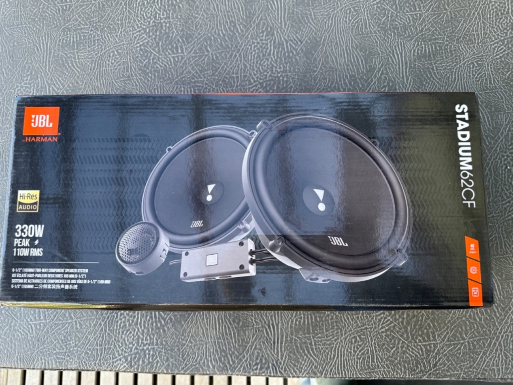

Voilà la référence du pack que j’ai monté
