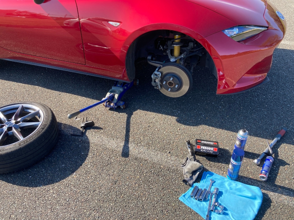

Mustang04 a écrit :
2) 1er changement de plaquettes avant à 60 000km, restait 2-3mm sur les plaquettes extérieures, moins d'1mm en intérieur.
Remplacées par des Ferrodo DS2500, parfaitement compatibles
Facile à faire, en 1h en prenant le temps de bien faire, avec les bons outils
Pas terrible à froid sur le premier freinage, mais beaucoup plus mordantes ensuite.... on verra la longévité
Petit déterrage de post!
Attaquer 2025 et les nombreux roulages annoncés :faim: m'ont fait réaliser qu'il fallait peut-être un jour repenser à mes plaquettes avant (et éventuellement aux disques).
Car en vérifiant, mon 2e jeu, les DS2500, ont déjà 78 000km dans les pattes! :o
Moins de circuit certes, mais plus de roulages à (très) bon rythme :D :faim:
Il faudra cependant, certainement, les remplacer avant la fin de l'année.
L'asymétrie d'usure semble plus marquée que sur les plaquettes d'origine :sic: .
Mais c'est à l'arrache, à travers l'étrier. A vérifier roues tombées.
Mais je suis très très satisfait, malgré un tarif moins amical que des plaquettes plus basiques.
Les disques, eux, si on sent une petite bordure d'usure, loin de la cote d'usure max.
Mesurés (là encore à l'arrache, à travers les jantes :tantpis: :aie: ) à 21.3mm d'épaisseur sur la zone de friction pour 22 neuf, et 20 mini.
Si vous avez déjà changé les vôtres, vers quel kilométrage? :?

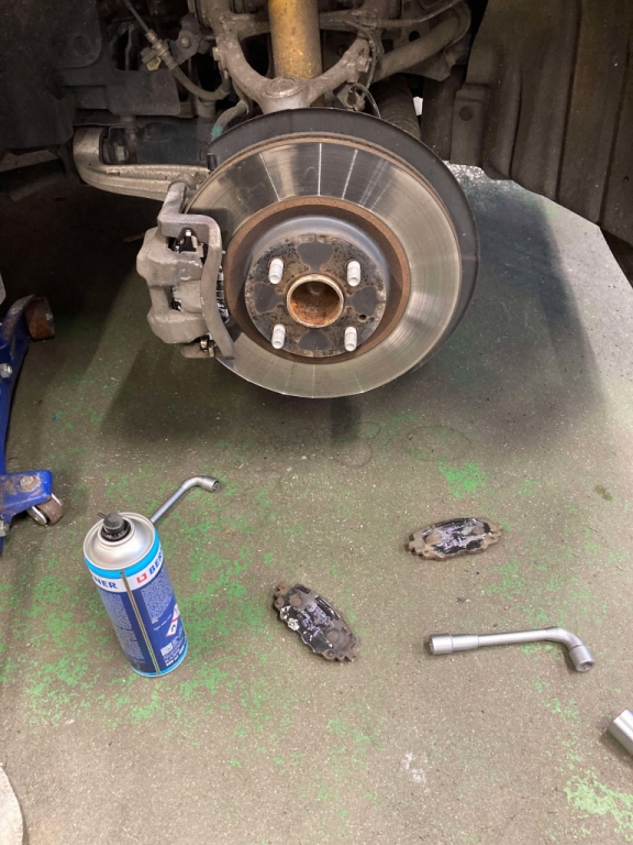

Bon, j'ai profité d'aller au boulot en voiture, et d'avoir tous les outils sur place
He bien à part une couche de crasse à dégager :sic: , mes plaquettes étaient finalement loin d'être au bout :ttt: malgré presque 80 000km dans les garnitures.
Par contre, elles semblent totalement glacées (aspect "vitrifiée"). :sic: :etonne:
Vous savez à quoi ça peut être du?

Message Publié : Mer 12 Mars 2025, 07:18
Message(s) : 5377
Le glaçage des plaquettes, c'est souvent un mauvais rodage, mais 80.000km c'est énooorrrrmmme. :etonne:
Message Publié : Mer 12 Mars 2025, 07:23
Message(s) : 4725
Localisation : Nord Isère
Si elles ont glacé c'est en toute logique que la température de surface de la plaquette est allée au-dessus de ce qu'elle peut encaisser, mais ton disque pourrait aussi présenter des espèces de nervures, voir des fissures ou une teinte un peu différente. Pourtant les DS2500 peuvent encaisser beaucoup, mais j'ai souvenir en montagne, d'en avoir facilement foutu quelques jeux avec une de nos anciennes.
Un mauvais rodage comme l'indique Le chauve également.
Je sais que tout le monde n'apprécie pas à cause du grondement qu’ils peuvent générer, mais depuis, j'utilise toujours des disques rainurés, pour renouveler la matière de la plaquette et limiter ce phénomène. Ça use plus vite les plaquettes mais d'un autre côté cela les "entretien" plus également.
De mon côté je suis très surpris des Dixcel M et des disques rainurés Dixcel sur Yûko. Ils ont plus de 40000 et je ne sens pas du tout d'arrête sur le disque et la plaquette est juste sous la moitié, alors que les OEM étaient foutus à 45000 km en général...
Message Publié : Mer 12 Mars 2025, 19:24
Message(s) : 2590
Au quotidien, j'ai une conduite de papy, que certains de mes coéquipiers de roulage trouvent pénible, quand le trajet est chiant : éco-conduite et anticipation des ralentissements.
Pour le rodage, j'y vais tranquillou.... peut-être que je dois être plus violent :?

Message Publié : Mer 12 Mars 2025, 19:27
Message(s) : 2590
Mes disques sont pas trop mal, juste la petite lèvre au sommet...
Oui, normalement les DS2500 peuvent encaisser très très chaud, c'est pour ça que je suis surpris.
Hors roulages de sorties dynamiques et 3 tours de Nurb l'an dernier (où je n'ai pas mené un rythme de circuit moins effrayant), je n'ai pas eu l'impression d'abuser. :tantpis:
On pourra en discuter dans 8j, je suis preneur des conseils. :jap:
