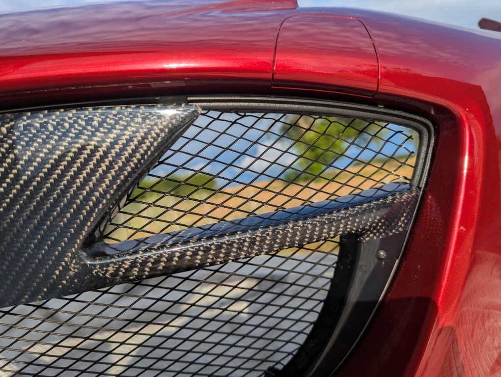

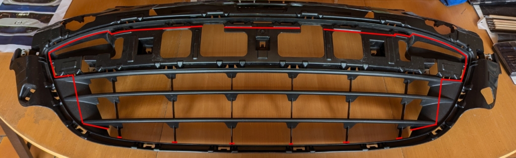

Longue après-midi à m'occuper du montage de la calandre.
Clairement du travail de minutie, où il faut faire des essais à blanc avant de couper définitivement. La découpe se fait relativement bien, merci Dremel et scie japonaise pour plastique.
Il faut ensuite repositionner la partie plastique dans le pare-chocs, puis insérer la calandre LegSport. Un scotch double face sur la partie basse pour adhérer sur la surface où l'on a découpé les petites tiges. Deux vis à fixer dans les parties plastiques latérales non découpées. Des crochets qui viennent se prendre dans les trous des clips de la calandre d'origine. Un peu fastidieux à positionner à cause de la grille en métal.
C'est le positionnement et la découpe de cette grille qui me laisse perplexe. J'ai coupé un peu court sur un côté et je n'arrive pas à trouver un positionnement qui me convienne, l'autre côté j'ai laissé plus de marge, mais c'est pareil, difficile à caler. Ok je suis exigent, mais madame aussi, on s'en est occupé tous les deux et on n’arrive pas à fignoler ça comme bon nous semble.
C'est assez basique comme grille, c'est de la classique alu noir en 8x16 mm. Je vais m'en commander pour mieux positionner ce qui existe sur les 2 petites parties. Autant la grande RAS, mais sur les deux petites c'est de la finition et de l'ajustement.
On le voit sur la photo en dessous, en revanche LegSport livre une bande caoutchouc à poser à cet endroit-là pour justement finir la zone et se lier avec la grille, ça c'est sympa.
Sinon en vue d'ensemble, c'est joli, au soleil le rendu est chouette. :)
