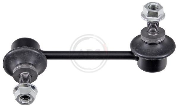

Pour les bielettes de barre stabilisatrice j'ai deux reflexions:
- A l'arrière il n'y a pas besoin de bielette courte (les bielletes sont très à l'intérieur et sont peu affectées par la modification de la hauteur de caisse).
- A l'avant, tu peux mettre des ajustables pour compenser la hauteur de caisse quand tu rabaisses, mais je ne suis pas fan parce que ce sont souvent des modèles qui ont soit des rotules exposées aux éléments, soit très chères).
Une alternative que j'ai choisi sur la mienne suite au rabaissement c'est de monter des bielettes de barre stab de Honda CR-V. Très peu cher, 3cm plus courtes et look totalement OEM.
L'origine MX-5 en 110mm:
Celles que j'ai acheté de Honda CR-V (reference OEM Honda: 52320-SWA-A01) en 85mm:
Mazda MX-5 Homura 184
Mazda CX-5 Sélection 165

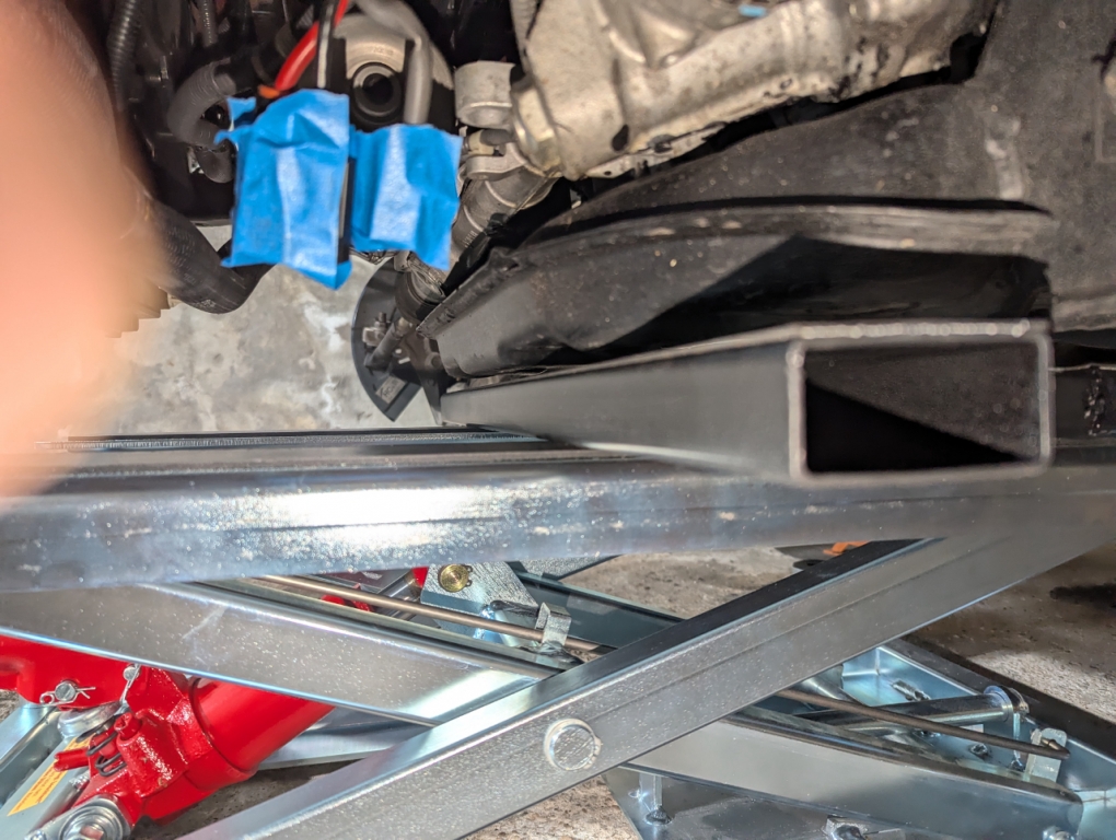

Quelques nouvelles autour de l'installation de la barre anti-roulis avant.
Les différentes méthodes que j'ai pu voir ou lire sur le net ne m'ont pas vraiment convaincu, j'ai préféré suivre le workshop manual Mazda même s'il implique beaucoup plus de travail.
https://www.hexorcism.com/16ND/sm352866/
Comme l'opération implique de baisser le berceau avant, pour accéder à la barre, la sortir, la repositionner et la serrer au couple, c'est l'occasion pour moi de le repositionner légèrement pour finaliser l'installation des écrous LegSport, puisqu'il me manque 1 mm sur l'un des ancrages pour insérer le dernier écrou. Je n'ai jamais fait ce type d'opération, c'est donc la grande aventure et forcément je veux assurer le coup.
Il me manquait des outils et un second point d'accroche sur le moteur pour le suspendre. J'ai acheté un second crochet comme celui déjà existant, la vis indiquée par Mazda pour le fixer.
En termes d'outils, il me fallait une traverse de support moteur et de quoi soutenir le berceau pour le descendre. J'ai mis longtemps à trouver, mais j'ai pris un cric moto en essayant d'en trouver un le plus qualitatif possible. J'ai acheté le "Kern Stabi", pas donné… mais qualitatif, reconnu à priori des motards. Une fois reçu c'est massif et ça ne fait pas chinoiserie.

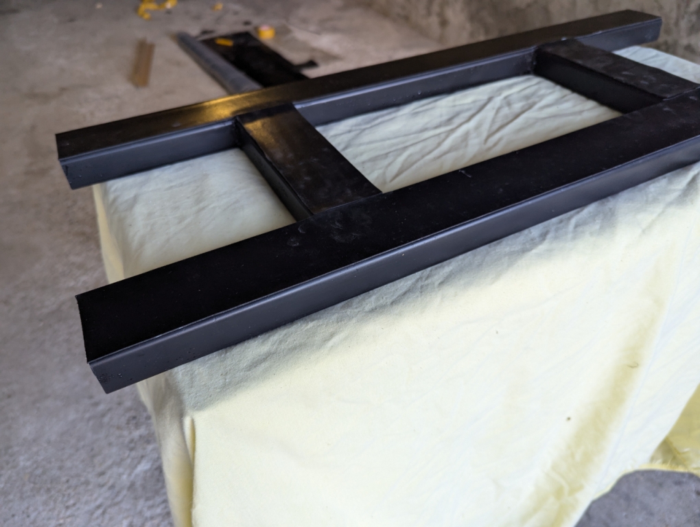

Ensuite pour être le plus stable possible, je ne peux pas glisser le cric moto par les côtés, il faut que j'arrive par devant. Le berceau étant en forme de U, il fallait que je conçoive un système pour venir le soutenir en transversal. J'ai donc fabriqué un socle en métal...
Découpes de tubes rectangulaires de 60x30 mm et soudures. Jamais fait de soudures à l'arc avant, mon père m'avait laissé son poste et un casque... Les soudures sont ce qu'elles sont mais l'ensemble est solide ! Peinture puis collage de bandes en caoutchouc pour que le support ne soit pas métal contre métal et que le tout soit plus stable.
Mais enfin voilà tout est prêt et avec des outils qui me donne confiance... Suspensions déconnectées, freins retirés, radiateur d'eau suspendu sans ses supports, barre stab désolidarisée, bracket de support de berceau retiré, colonne de direction déconnectée, on y est ...
En images, la traverse moteur :
La pièce fabriquée :
Le tout en position :
Je vais donc pouvoir attaquer le vif du sujet cet après-midi et demain !
