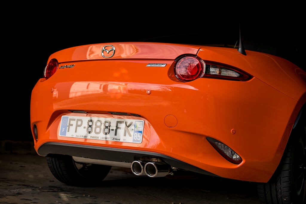

Pas trop de mordications à faire, une série spéciale doit conserver son ADN à mon sens.
Juste l'essentiel :
SOUFFLETS EN ALCANTARA :
Achetés chez l'excellent RedlineGoods.
Choisir :
- Alcantara Charcoal 9002
- Surpiqures : bleu évidement.
Tuto d'installation by ChronosGPS :bien:

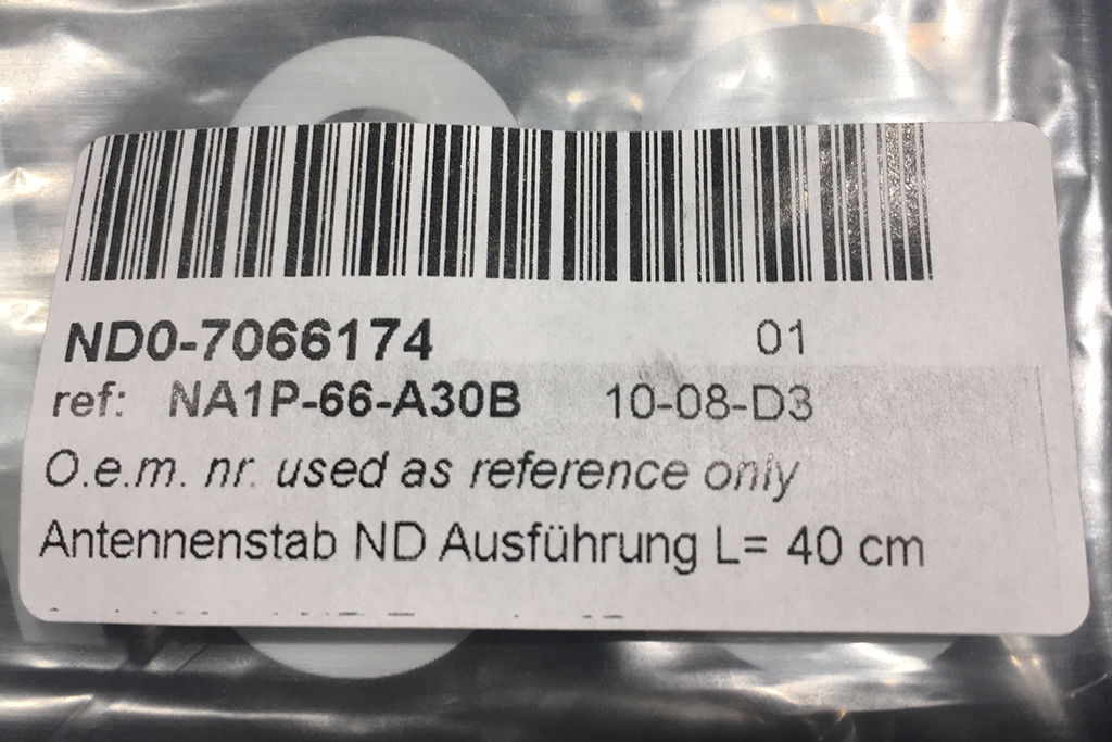

ANTENNE PLUS COURTE :
Achetée chez IL MOTORSPORT
L'antenne d'origine fait 55 cm.
Celle-ci ne fait que 40 cm et porte la référence : NA1P-66-A30B
15 centimètres de gagné et chacun sait que 15 cm font souvent la différence. :ricane:
Blague à part, elle permet de gommer cet effet "canne à pèche" disgracieux.
Merci Angebenoit. ;)
EMBOUTS D'ÉCHAPPEMENT :
Achetés chez Ulter Sport
Il est est indiqué "Montage pour le tuyau Ø40 à Ø60" mais nos échappement de ND de Ø61 passent très largement, ne vous faites pas de soucis.
Longueur : 120 mm
Diamètre extérieur : 70 mm
Diamètre intérieur : 67 mm
Diamètre max admis : 64 mm (67mm moins les 3mm de pas de vis interne)
Diamètre Mx5 ND : 61 mm
Poids : 287g pièce.
Les vis pointeau fournies sont beaucoup trop longues DIN 914 M6x30 (30 pour 30 mm)
J'ai acheté 2 vis INOX A4 DIN 914 M6X8 (8 mmn) ici Visseriefixations.frl
Excellent vendeur :bien: : Prix dérisoire, pas de limitation de quantité et envoi rapide.
DU BRUIT, MAIS PAS TROP :
Bon les embouts s'est bien sympa pour cacher les 2 bouts de tuyaux moches d'origine mais ça change pas la musique de la pédale de droite... :aie:
A la faveur d'une commande groupée de la confrérie des Orangistes j'ai adopté le silencieux sur mesures de chez BFR Exhaust.
- Tarif : environ 400€.
- Poids :9.6 Kg (VS 11.2 kg pour le silencieux Mazda).
Merci Kakoun! :love2:
Pour l'installation je m'en faisais tout un monde.
Finalement c'est extrêmement simple et à la portée de qui sait se servir d'une clé de 14 avec l'une de ses 2 mains :
- Pour la dépose du silencieux Mazda, j'aurais mis 15 minutes si je n'avais pas passé 30mn à essayer de dévisser les 2 put... de boulons au W40. Mais bon sang ils mangent quoi les japonais pour les serrer comme ça ? :aie:
- 10 minutes suffisent pour monter le nouveau.
Esthétiquement, le silencieux est "brut" et il n'a pas la jolie finition chromé des modèles de série habituels. Qu'a cela ne tienne, les embouts d'échappement Ulter Sport (ci dessus) assureront la finition de la partie visible.
La jolie Gamelle prêt à poser :
Le jolie Gamelle posée et ses 2 embouts d'échappement.
Et la musique fût !
Image ND ST 160cv Jet Black
Image Instagram
Image Flickr
